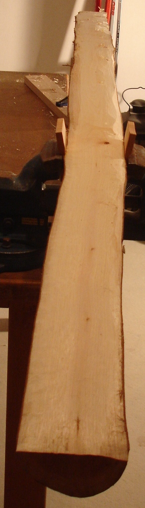

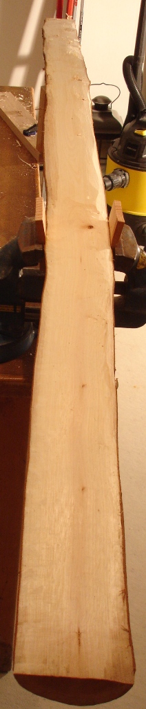

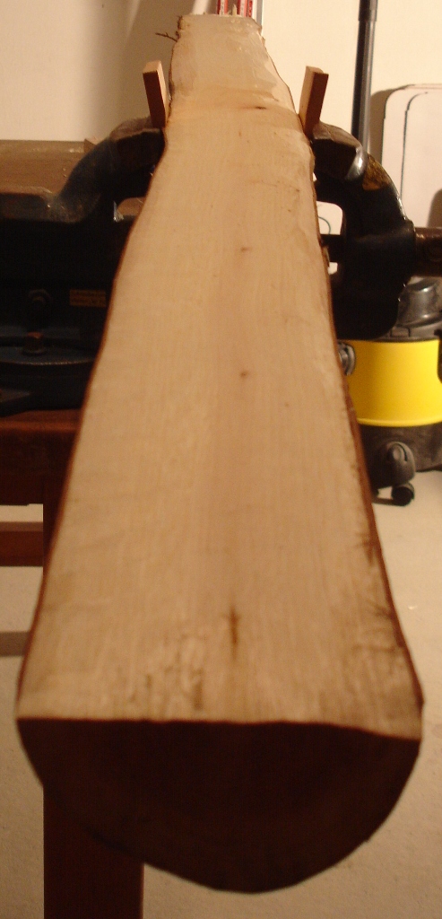

Hi an alle.
Habe jetzt wieder weitergemacht mit Holz abtragen.
Hier die Bilder.
Stärke am linken Tip 5,5 cm, Stärke in der Mitte ca. 6,5 cm, Stärke am rechten Tip ca. 4,5 cm
Breite und Länge noch wie gehabt.
Reicht das schon zum Versiegeln oder noch weiter abtragen?
Grüße, Mike

Servus, ich nehm auch an den Kanten etwas weg - Kanten brechen.
Rinde runter, aber vorsichtig den äussern Ring nicht beschädigen - mit Spachtel.
Dann die Stirnseiten versiegeln.
Gruss Thomas
Beiträge: 7081
Hat Dank erhalten: 301 Mal
Re: Hasel linker WA 45° gedreht! Was tun?
Ich wuerd nur die Rinde noch runterspachteln. Wenn du seitlich was wegnimmst hast weniger Spiel, wenn's ihn verzieht.
Ist aber Geschackssache.
Beiträge: 22797
Hat Dank erhalten: 235 Mal
Is der Markkanal weg? Wenn der drin bleibt, gibt es tiefe Risse.
Sonst o k.
Kanten brechen, und versiegeln. wg. Rinde: bei frischem Holz würde ich sie runter nehmen, weils leichter geht, ist sie schon trocken würde ich sie drauf lassen und NACH dem Breiten-Zuschnitt entfernen, weil dann weniger Rindenfläche über ist.

Danke Rabe, Thomas und Fatz.
Hab bis zum Markkanal alles weg, Kanten gebrochen, Rinde drauf gelassen, das der Stamm schon 5 Monate stand, alles versiegelt und in den Schatten gestellt.

Mach die Rinde lieber auch runter. Wegen Viehzeugs und so.
Beiträge: 7081
Jo! Weg ist weg und ein bissl schneller trocknen tut er dann auch
