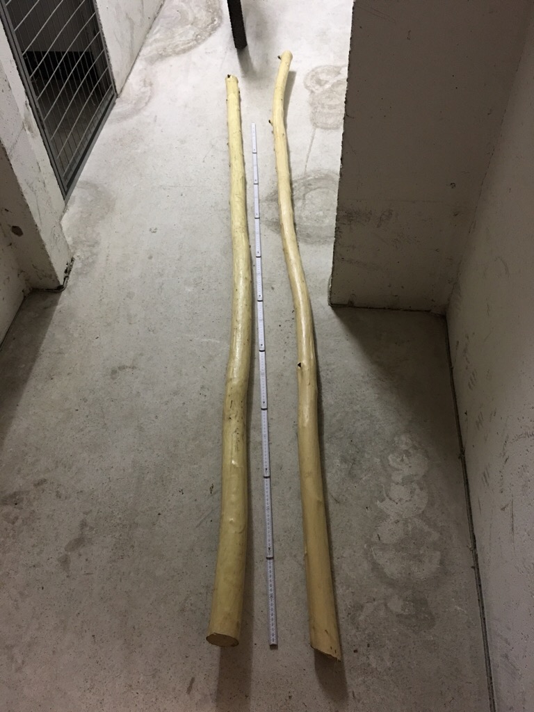

Re: Es ist Holzzeit! Teil 5
Guten Abend .
In Kauf nahme , dass nun ein Raunen durch die Menge geht möchte ich doch ganz kurz meine heutige Ernte mit euch teilen.
Es sind 2 "Sommer" Hasel.
Nackig sindse schon - Enden versiegelt die Tage werden sie bis zum Mark heruntergeschnitzt und in Form gebracht.
Liebe Grüße Dustin
Liebe Grüße Dustin
Zuletzt geändert von Labackel am 13.07.2016, 21:57, insgesamt 1-mal geändert.
- Spanmacher
- Beiträge: 3812
- Hat gedankt: 339 Mal
- Hat Dank erhalten: 83 Mal
Da gibt's nix zu raunen.
Die sehen gut aus. Gratuliere!

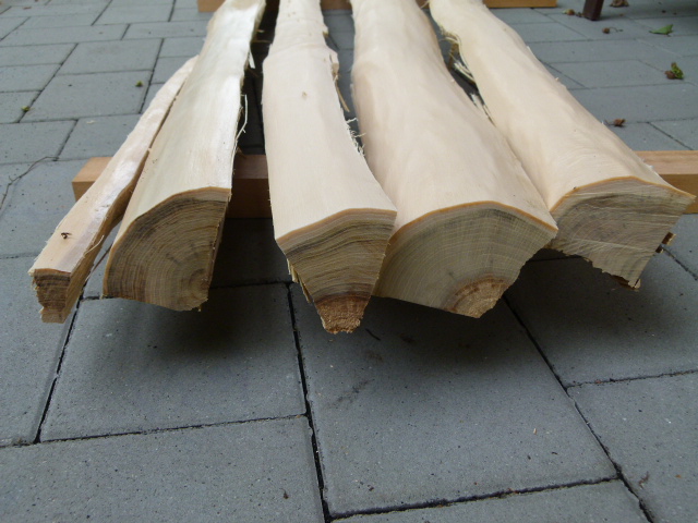

HalliHallo, Kam an einer robinie vorbei die mir zurief: Nimm mich mit!
Kam dem Wunsch nach....
Momentaner Zustand: geviertelt, entrindet, enden versiegelt. uU versiegel ich auch noch den rücken wenn er nimmer feucht ist...
Durchmesser 27m ; in der mitte war sie etwas "porig" und ganz leicht bröselig, der rest sieht eigentlich gut aus, spricht etwas gegen eine verwendung?
Der Splint wird dir höchstwahrscheinlich einreissen, auch wenn du ihn "versiegelst"...schlechte Zeit zum Holzschneiden!
Splint runter und den Rücken mit Leim einschmatzen, dass kann evtl helfen. Das Luder hat ja auch schon Kernfäule O_o
In China essen sie Hunde.
Danke euch beiden, stimmt schon -Zeit Ist grad nicht die beste. Kann sein das meine neue klappsäge lauter als der Baum schrie
werd bei 2 den Splint runterholen und bei den anderen 2 nicht, mal sehen was passiert. Zumindest das entrinden war ein echtes Vergnügen
