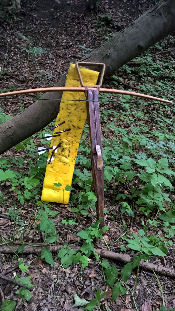

Ich kann Kaupo auch nur empfehlen. Ich habe mal aus Smooth On Flex-it-Foam ein Ziel gebaut und hab da den Schaum (schon beim anrühren) mit den "So-Strong" Pigmenten eingefärbt. Ging wirklich super.
http://www.kaupo.de/produkte/zubehor-fu ... bpigmente/
Das Gelbe Teil ist das Ziel: :D
