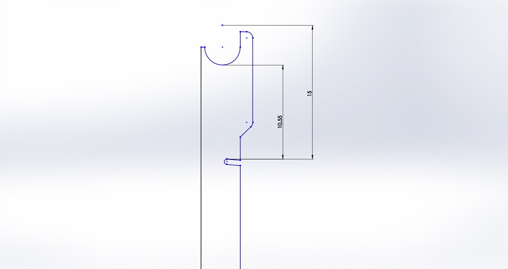

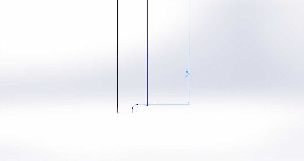

Achsoo so ist das! ich habe die 1 3/4 " nicht abgezogen denn ich habe gleich von der "Bogenbauch"-Auflage ca. 15cm zur ersten Kerbe runtergemessen. Danke :) Also bei 90cm komme ich höchstens auf 30" aber das reicht mir schon. Anbei habe ich zwei Bilder von oben und von der letzen Kerbe 30", vielleicht kannst du mir die Richtigkeit bestätigen?

Mit den 10,55 kann ich nichts anfangen, bei mir sind es immer 10,71cm, das entspräche einen AMO-Auszug von 6"
