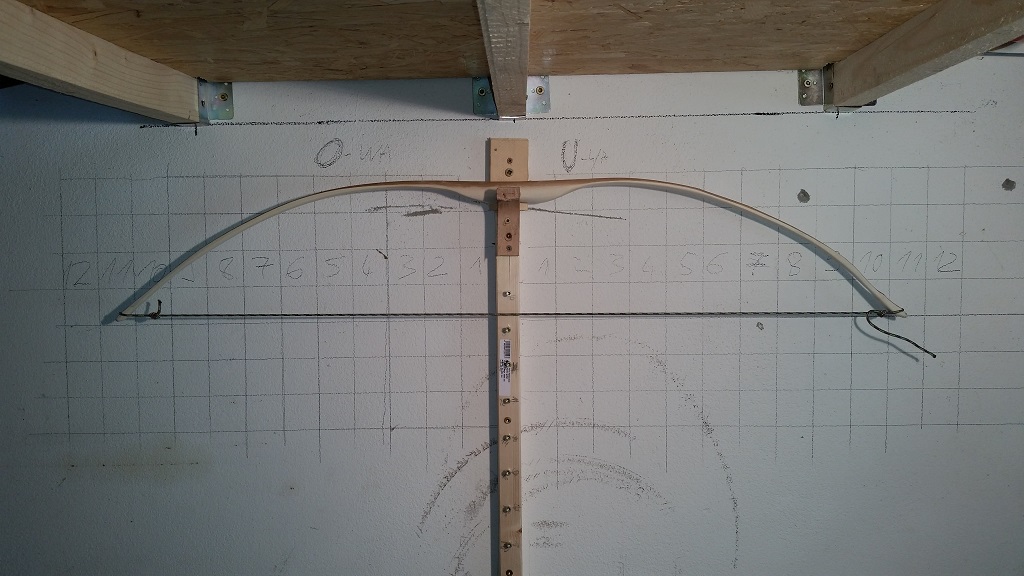

Hab die Gurke jetzt mal noch ausgiebig geschliffen und versucht noch ein wenig zu tillern....
Aber das Bögelchen ist einfach schon zu dünn.
Für die Kinder wirds reichen (wenn Besuch da ist, als 4. oder 5. Bogen)
Aber schön ist jetzt irgendwie anders.
Lack kommt trotzdem drauf... zum ganz wegschmeißen isser mir jetzt irgendwie auch zu schade. Die nächsten bau ich auf jeden Fall länger und schmaler.... wenn der einmal nur noch 5mm stark ist is mit tillern halt schwierig

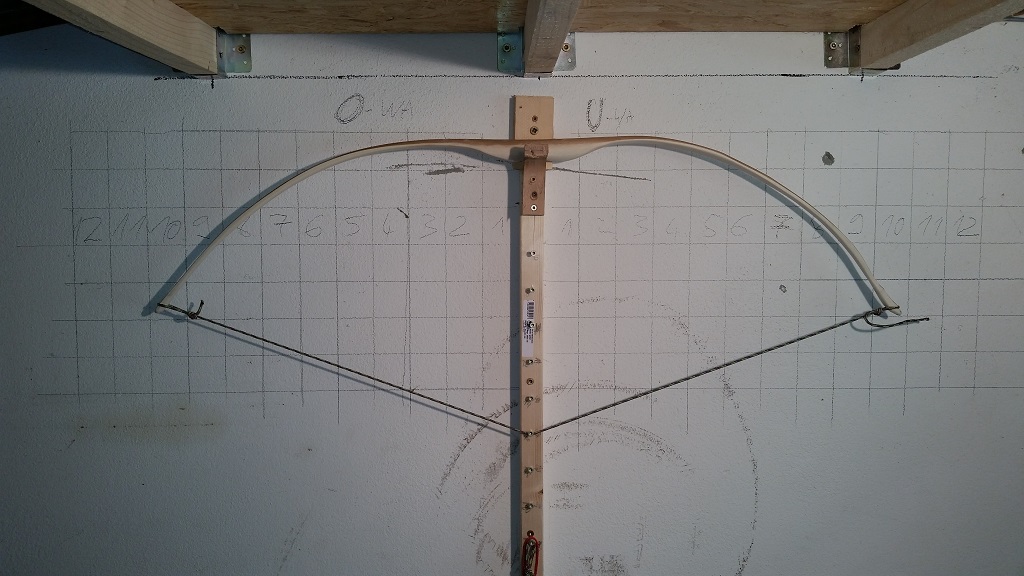

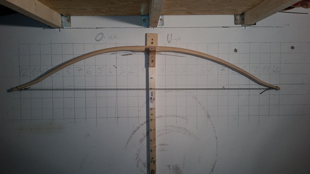

Re: Kinderbögen bauen.... alles nicht so einfach
Bevor ich noch mit den Hasels weitermache will ich noch n Weng mit dem Manau rumprobieren.
Nur wenig vom 3cm Stab abgenommen, das letzte drittel von 28 auf 15mm verjüngt und ganz leichten Reflex an den WA-Enden reingebogen.
Hat irgendwas um die 20# @ 20"
Ich weiß... Manau ist vom Anspruch her mehr oder weniger nur Stock biegen und Schnur dranbinden... aber ich versuche erstmal eine Vorstellung für die Dimensionen zu bekommen.
Kommt das einem Bogen nah ? (liegt im Nachhinein betrachtet irgendwie nicht ganz mittig aufm Stock....
Oder biegt der mittig zu viel ?
Vielleicht sollte ich mir aber auch einfach für die Trockenzeit auch einfach mal eine Bogenbaubibel kaufen und lesen....

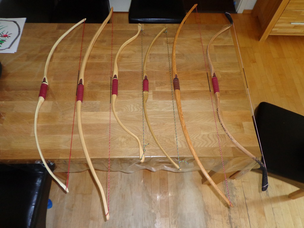

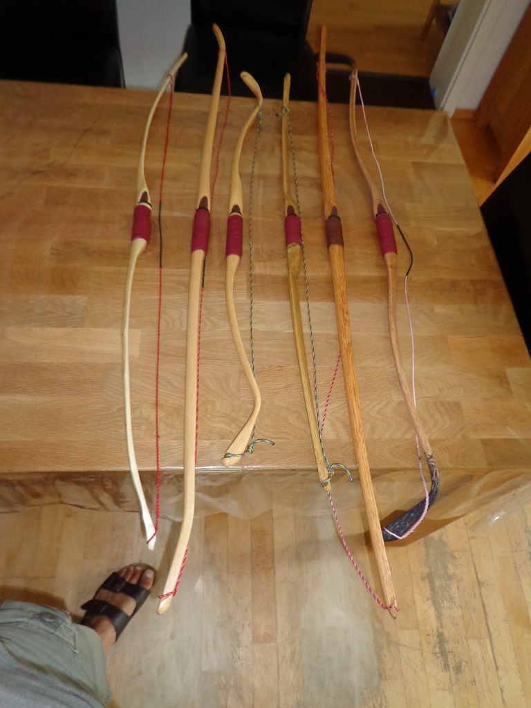

So... schlimmsten Trieb abgebaut... jetzt wird er langsam wieder ruhiger und kann entspannt arbeiten...
Ich erwarte stoisch das trocknen der Hasels.... und dann werde ich da hoffentlich 2 schöne schlichte gut getillerte Bögelchen aus dem Ast bergen...
Von links nach rechts....
44" 8#@18"
52" 16#@18"
37" 12#@18"
38" 12#@18"
52" 8#@18"
46" 8#@18"
Die Hasel ganz links hat leider überhaupt keinen Wumms
die 2 rechts haben bei 18" das selbe Gewicht, aber werfen um Welten besser....
Die 2 in der Mitte bekommen noch ordentliche Sehnen.
PS. Bambus für Kinderpfeile ist Mist... noch schwerer und steifer als Fichte... oder so dünn, dass man keine Nocke mehr reinsägen kann... doof
Werde dann doch wieder normale Fichtenschäfte nehmen und die leichtesten raussuchen...

Sieht doch ganz gut aus. Kannst ja ne kleine Horde schon ausrüsten.
Wegen dem Pfeil Problem, frag mal bei Peter Wolf Bogenbau, der konnte mir schon öfters helfen.
Das sieht gut aus.
An den "Stabbögen" ohne Reflex kann man das ganz gut sehen.
Recurves zu tillern ist schwieriger...
Da du offenbar der König der Ungeduld bist: Mach sie in Zukunft so weit fertig wie geht, lagere sie und tillre dann. Pilsbier oder Kaffee helfen möglicherweise bei der Überbrückung der Wartezeit. *gnihihihihi*
*irrkicher*
