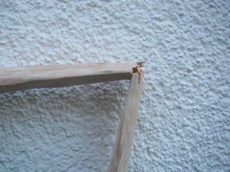

@Geoffrey: Mein Optimismus kommt von sprechenden Bildern...

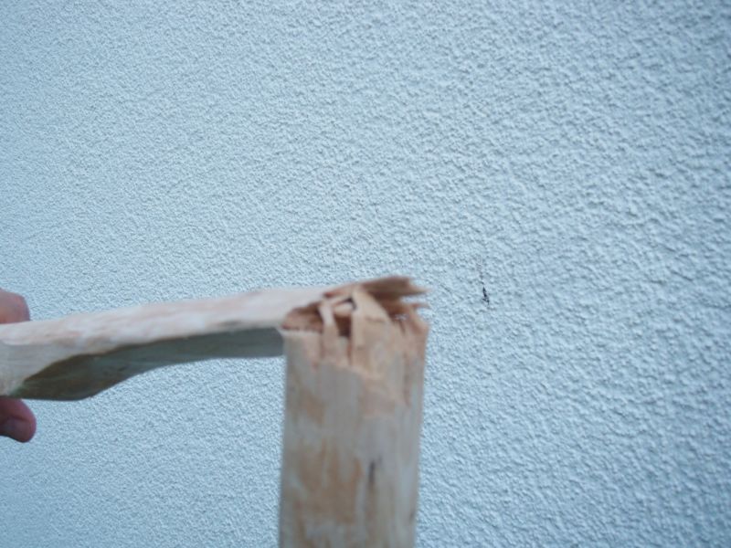

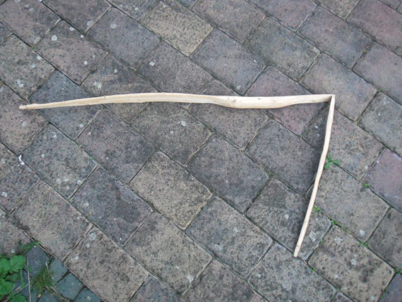

@all: Zur vermutlich allgemeinen Erheiterung hat sich mein Projekt heute mit einem Schlag erledigt. Ich wollte den Prozess ja mit ein paar Bildern begleiten; das habe ich dann auch getan (s.u.).
Heute habe ich noch ein wenig getillert und wollte den Bogen auf knapp über null Standhöhe aufspannen. Ich dachte an ein Maß, dass die Tillersehne gerade nicht mehr den Bogen berührt. Dabei hat sich der Bogen wiederum über den Rücken verabschiedet. Aber das Projekt war für einigen Erkenntnisgewinn gut:
1. Fichte ist ungeeignet. Basta. Und diese Erfahrung kann ich nun aus zwei Bauversuchen anbieten.
2. Ein Backing wäre richtig gewesen, wenn der Bogen Standhöhe erreicht hätte.
3. Ich habe endlich wieder einmal gebaut und Holz bearbeitet. Es hat trotz Misserfolg gut getan!
Das war's, was ich wissen wollte und so bin ich mit dem Projekt sehr zufrieden. Für dieses Jahr kann ich noch auf Hasel, Birne und einen Ulmenstave zurückgreifen.

zumindest hast du nun gelernt das Fichte nicht gut ist fürs Bogenbauen.

Dat kann auch nicht halten... Bei Nadelhölzern ist das taugliche Holz das dunkle, rote...
