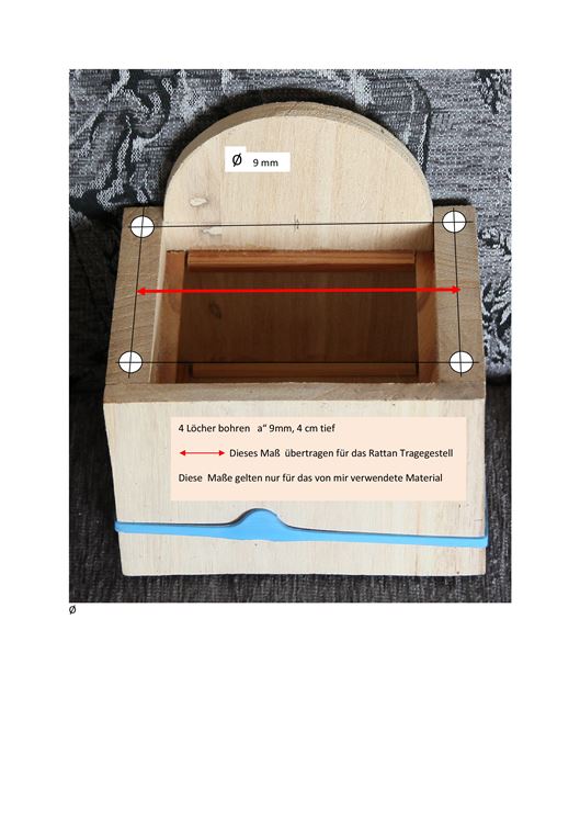

Weiter geht es mit dem Rattan Rahmen. Der Lochabstand im Korpus ist mittig der Abstand des Rattan Rahmen. Die Höhe des Rahmen ist ca. 50 cm-abzüglich 5 cm für den Rahmen in die Löcher versenken (Einbautiefe )
Benötigtes Material : Rattan rund Durchmesser 3mm - 4X , Länge je ca. 95 cm,
Holzbrett 50x20x18 cm
Holzdübel 6mm
Auf dem Holzbrett die Maße des Rahmen übertragen ( Breite Lochabstand Korpus ) unter der berücksichtigung das die 4 Rattanstäbe 6 mm im Quatrat ergeben. Nach dem Aufzeichnen der Form , rechts und links des Rahmens 6mm Löcher bohren und die Holzdübel hineinstecken.
