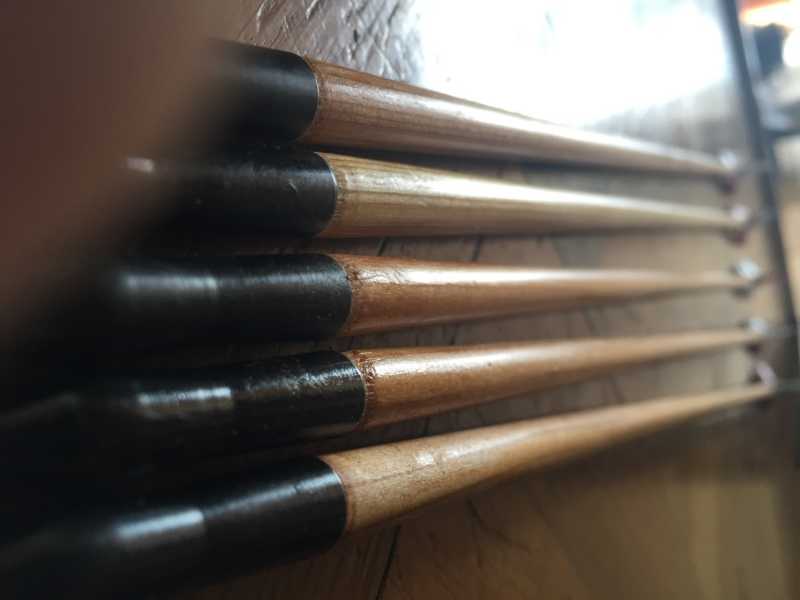

So , Bierchen aufmach* , hab vor einer halben Stunde den letzten Federkiel drankeklebt , der mir aber dann mit der Befiederungsklammer mit abgerissen ist , war wohl zuviel Klebstoff :) ..macht ja nichts , morgen entferne ich vorsichtig die klebereste , mach die Klammer sauber und weiter gehts .
Geschafft hab ich heute 8 Schäfte , zu nocken , die Spitzen aufzukleben (4x100gr. 3x125 gr. und eine Handgeschmiedete Mitelalterliche ),sie dann behandelt mit Leinöl , trocknen lassen und dann 3 x Schellack , wärend der Lack trocknet hab ich auch noch 4 der CarbonPfeile wieder fit gemacht , die Federn waren definitiv "durch" , also vorsichtig mit einem Teppichmesser grob den Kleber entfernt , mit feinem Schleifpapier und Aceton die reste enfernt , dann neu Befiedert , hat super geklappt und die Carbonschäfte sind eigentlich ganz gut (hab halt gleich mal die Heavy Hunter genommen gehabt damals .. ;D )
Eigentlich dachte ich dass ich heute schon welche Präsentieren kann , aber Wickelgarn hab ich auch noch keins ...kriegt man da was im Baumarkt ? weil Nähgarn ist in der Gegend hier nicht aufzutreiben irgendwie ..
@Neumi: Den Link mit den Wunderschönen Handgeschmiedeten Spitzen hatte ich gestern abend noch durchgeforstet , sehr schön , für die ersten Pfeile tun es auch die Industriell gefertigten History Points (sind das nicht die Übungsspitzen von Anno Dazumal ? )
Wundert euch nicht über die verschiedenen Federformen die ich euch demnächst präsentiere , ich wollte einfach Ausprobieren , was am Besten Kommt etc.
Wenn ich mir dann die Nächsten 8 mache lege ich mich vorher Fest nach den Erfahrungen die ich dann hoffentlich gesammelt habe , ist das ok so ?
Greetz

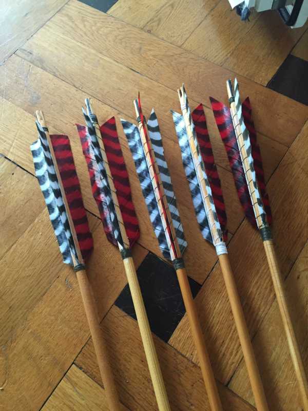

Ja normales Nähgarn geht nicht , ich hab aber heute Alles was an Garn gut für den Bogenbau in einem Super Laden bekommen , Nähzubehör und Stoffe ;D . Ich hab sowohl Leinengarn , Seidengarn (Beste!) und noch was drittes , ich glaub knopfgarn in Waidmanns grün (Loden)bekommen , Traumhaft .
So :
Perfekt sind sie nicht , Wicklungen muss man noch üben , aber federn sind gerade , nocken Ok (nicht Superduper aber gut ), Pfeilspitzen sind gerade (Dank Taper tool)

Sieht gut aus ,
versuche bei den nächsten Wicklungen den Faden schön glatt nebeneinander zu wickeln. Das gibt sen Wicklungen einen enorm edleren Touch.

Beitrag von Blackwoodfletcher » 09.09.2016, 20:20
Danke , ja da hast du recht , mir kommen sie auch zu weit auseinander liegend vor , hab sie aber vorhin schonmal ausprobiert , sie fliegen super ! ;D

Tach, der Karpfen meint nicht die Abstände des Fadens im Bereich der Federäste, sondern die Wicklung am Federanfang. Du hast das Garn wild übereinander gewickelt. Der Faden sollten optimalerweise nebeneinander liegen und sich nicht überkreuzen.
Und du hast in die falsche Richtung gewickelt - beim vorletzten von Unten, bzw. von links stimmt die Wickelrichtung (ich gehe davon aus, dass es sich um rechte Federn handelt). Das ist nicht schlimm, wenn das Garn dünn genug ist und du ohne Zug wickelst, dann halten die Federäst zusammen. Man sieht wie die Federäste bei deinen Pfeilen Lücken bekommen.
Schau dir mal ein Detailbild von Federn an, dann wirst du sehen, dass die Federäste nicht im 90° Winkel zum Kiel angewachsen sind, sondern schräg und in der Richtung sollte optimalerweise das Garn laufen.
Relativ gerade sind die Federn geschnitten, das ist für den ersten Satz Pfeile (warum eigentlich 8Stk.) schon richtig klasse :) .
Die offenen Holzfasern am Ende der Spitzen kann man noch etwas verschleifen, das minimiert das Risiko, dass dort Holz abgerissen wird.

Beitrag von Blackwoodfletcher » 09.09.2016, 21:16
Ok , da Achte ich auch nochmal mehr drauf , bei den Nächsten .
Danke Leute :)

Ok , verstehe , die Federn am besten vor dem schneiden "matchen" also immer schauen dass der Winkel der äste gleich ist , macht sinn beim Wickeln , und Schablone , ich denke dass ich mich für eine Form konkret entscheide .
Für die horneinlagen brauch ich auch einen anderen Epoxydkleber weil der den ich habe ziemlich viskos ist anfangs , hab einfach mit malerkrepp fixiert .

JETZT hat es KLICK Gemacht !! ;D , Ok ich verstehe jetzt Warum man nur in die eine richtung wickeln sollte , die Federäste stehen auch in dieser richtung und greifen ineinander ..das ist Logisch !
Klasse !
Umso Schwieriger ist ja dann noch so eine Kreuzwicklung von Heidjer ..

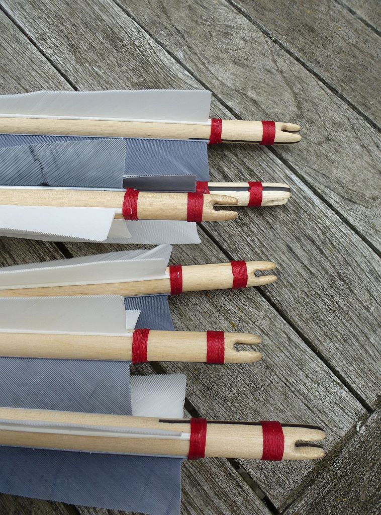

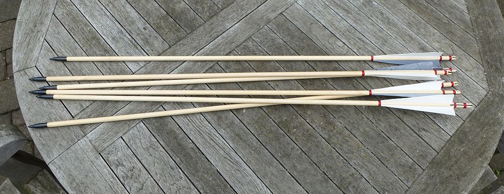

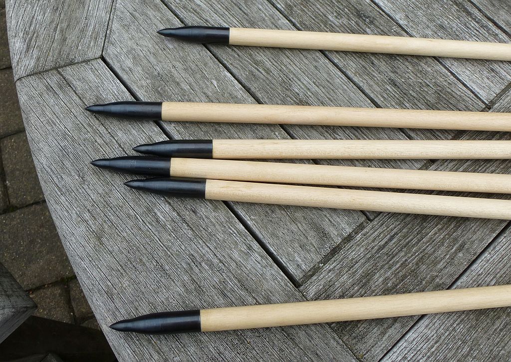

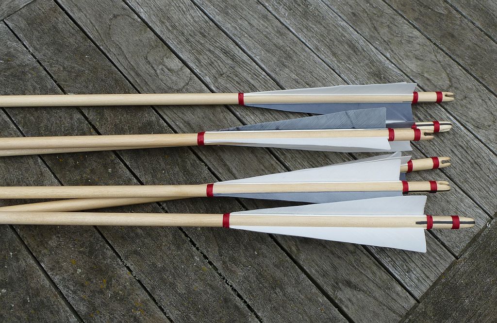

So, für meinen neuen Hasel brauchte ich ein wenig fettere Pfeile und hab mal was gebastelt.
Birkenschäfte 10mm
34 Zoll lang
Truthahnfeder weiss-weiss-grau
Hornverstärkung
rote Seidenwicklung
58-60g / 890-920gr
160gr Spitzen 3/8
42
Heidjer
Beiträge: 6862
Re: Pfeilpräsentationen 3
Beitrag von Heidjer » 19.09.2016, 22:14
Sehr sauber und akkurat gebaut, nur Horninlays und Angstwicklung finde ich übertrieben. ;)

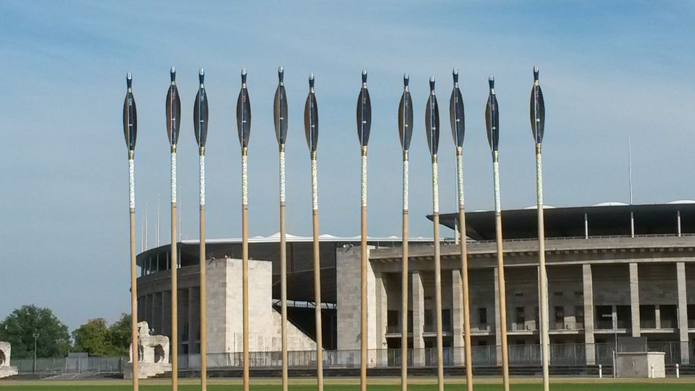

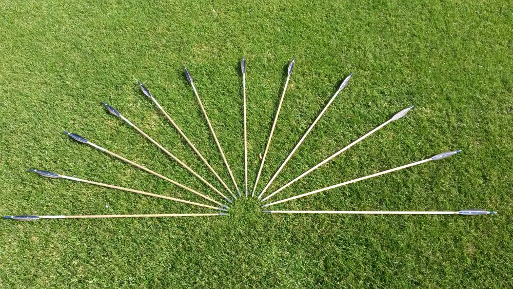

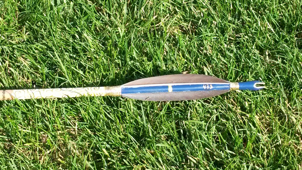

heute möchte ich meine Clout-Pfeile im osmanischen Design vorstellen. Das ganze ist eine bajuwarisch-preussische Koproduktion:
Pfeillänge: 31"
Material: Birke mit 10" Spitzen und Nocktaper auf 6,8mm
Spine: 50-55#
Nocken: Buche (verschliffen) - danke Stephan
Spitzen: TopHat Small Bullet 70gn
Federn: Graugans Parabol-Low-Profile 4,5"
Gewicht Satz 1: 455, 457, 460, 460 , 460, 461gn
Gweicht Satz 2: 471, 472, 473, 473, 474, 475gn
Wicklung: goldenes Handstickgarn
Bemalung: Handbemalt in weiss mit goldenen Ornamenten und dunkelblau im Bereich der Federn und Nocken - danke Angie
Den Test haben die Pfeile heute beim Clout-Turnier auf dem Maifeld bestanden. Bein Anschließenden inofiziellen Weitschuss kam ich mit einem Pfeil ca. 215m weit (Bogen: moderner Ungarischer Reiterbogen (Elitebogen/Vegh) mit 40#@28" Auszug bzw ca. 47# bei Nutzung der vollen Pfeillänge => ein relatives Pfeilgewicht von ca. 10 gpp).
Ich hoffe es gefällt.
VG Jens
