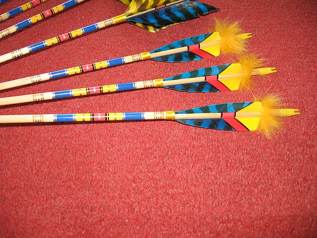

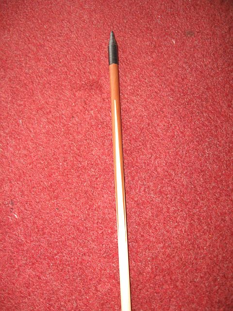

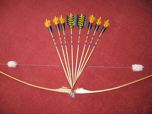

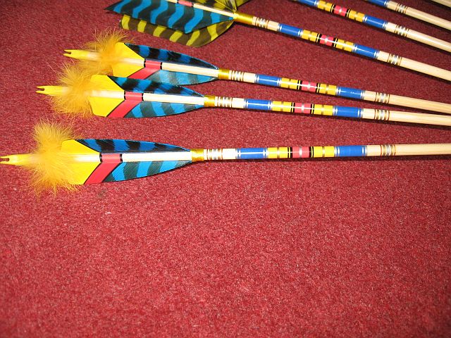

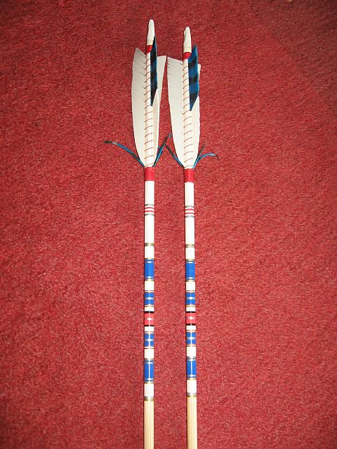

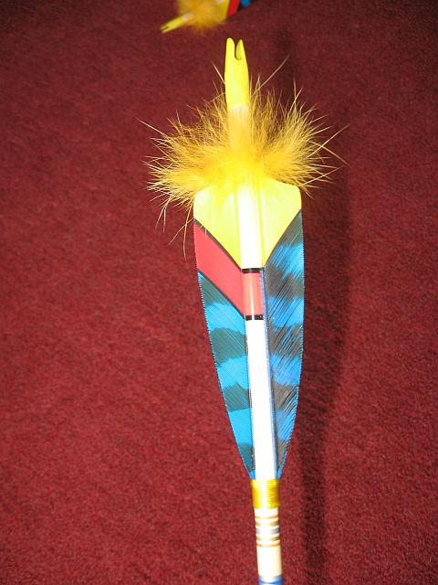

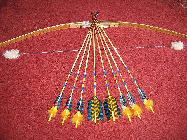

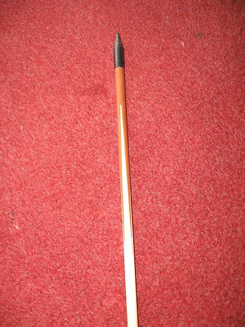

Guten Abend alle zusamm !
Möchte auch mal etwas von meinen Pfeilen zeigen. Jetzt da Ostern und die vielen Besuche vorbei sind, Habe ich einmal Zeit gefunden die Bilder einzustellen.
Als erstes, Pfeile für meine Liebste, die sie zum Geburtstag und zu Ostern bekommen hat:
5/16" Schäfte hergestellt aus 1 cm Quadrat Fichtenholzleisten vom Baumarkt, selbst gefräst, 66 cm Lang, 32# Spine, 100 Grain Spitze, 4" Befiederung Shield gerade mit linken Federn und aus Federn voller Länge selbst gespleißt, Vorschaft aus Holz vom Zwetschkenbaum, schräger R/T Spleiß, und Tracer aus gefärbtem Kaninchenfell :o (an natürlichen Tod gestorben ;) ), insgesamt wurden es 16 normale Pfeile und 2 FluFlu's. Pfeilgewicht im Mittel ca. 24 Gramm, alle Pfeile liegen max. 1,8 Gramm auseinander.
So nun die Fotos - Viel Spaß beim ansehen.

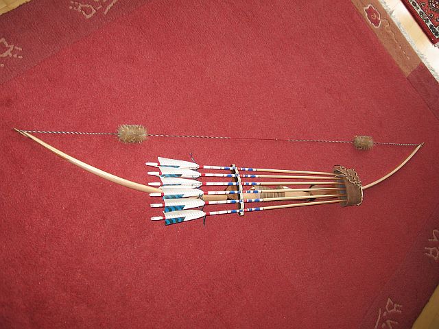

So und dann habe ich auch noch meine alten Pfeile etwas hergerichtet:
5/16" Schäfte wieder aus Fichte vom Baumarkt, 74 cm Lang, 35# Spine, 70 Grain Spitze, Indianische Befiederung 4,5" gewickelt,
Vorschaft aus Birnenholz, Kronenspleiß, Gewicht im Mittel 25 Gramm, alle Pfeile sind in einem Bereich von max. 1,8 Gramm auseinander:
So das war's einmal von mir, Kritik, Verbesserungsvorschläge sowie Lob ::) gerne willkommen.

Mut zur Farbe. 8)
Meine Fresse, welch ein Aufwand, aber das Ergebnis kann sich wirklich sehen lassen, meine Hochachtung. ;)

hallo christian !
sehn super aus deine pfeile , weiter so !
lg. konni

Wow, geile Teile, sauberst gearbeitet.
......die wären mir ja zu schade zum schießen. ;)

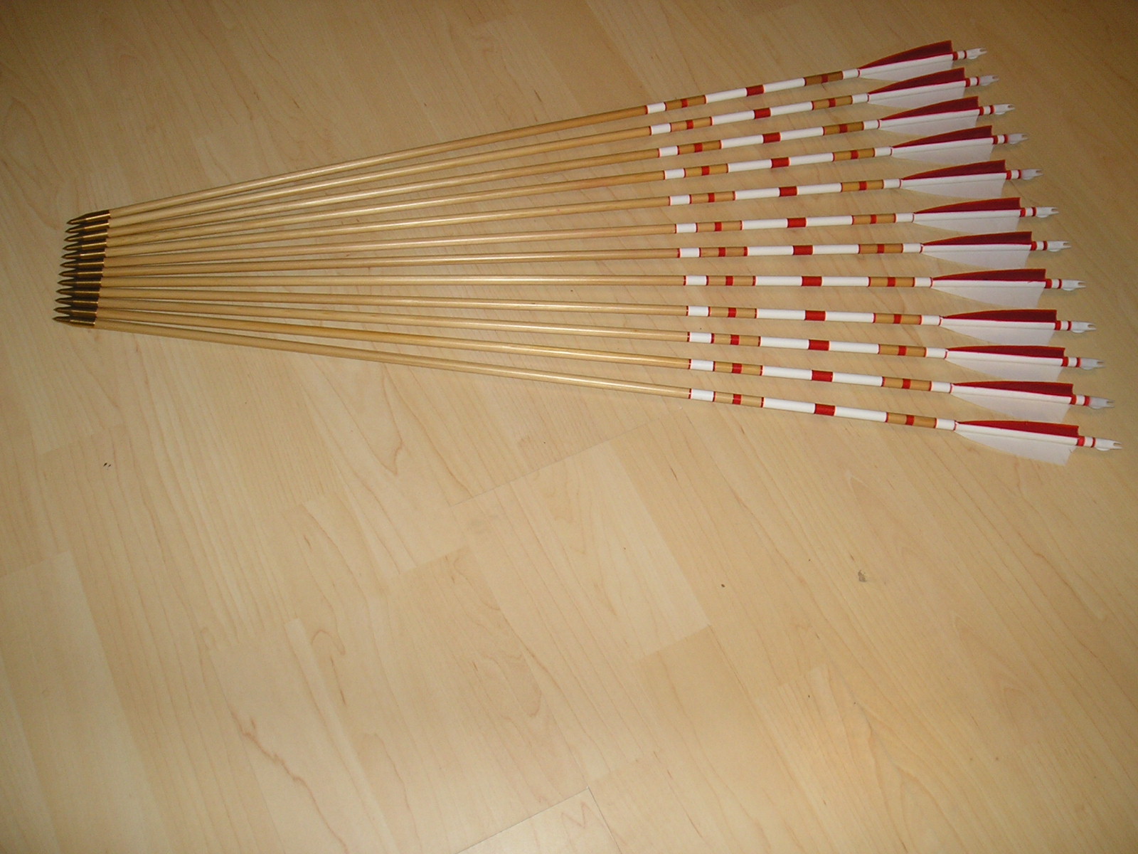

Hallo !
@ Christian : Feine Teile , Zwetschke sieht einfach edel aus !

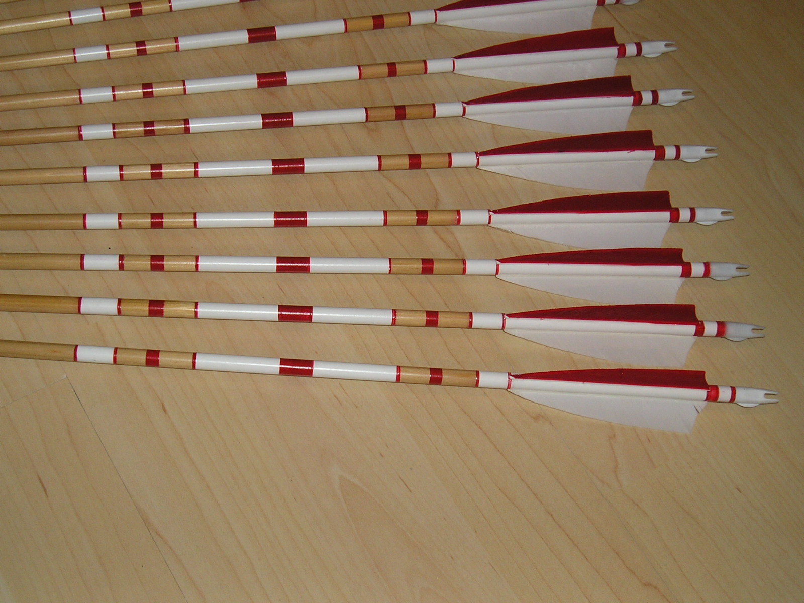

Hab wieder Munition gemacht .
Diesmal etwas weniger Aufwand :
Schaft Zeder 5/16" Spine 45/50#
Spitze Top Hat Messing 80 grain
Federn Shield 4"
Klebenocke
Finish 2x PUR Lack

@Christian: WoW, tolle Spleiße, sowohl die Federn als auch im Schaft!
@tommy lee: aber nur etwas hm ? ;)

Bravo, christian und tommy. :)
Ich kann nur sagen, daß Pfeilbau-Niveau hat sich in letzter Zeit ziemlich gehoben.
Da soll nochmal wer sagen, "Pfeile sind auch nur Munition"
Absolute Augenweiden. 8) 8)

Danke Klaus !
Ich dachte , ich mach mal welche , die ich im Gebüsch auch mal wieder finde ! ;D ;D ;D

@tommy lee:
Super schöne Pfeile. Auch sehr schön gearbeitet. Bei der Farbzusammenstellung könnte man meinen du bist ein großer österrreichische Patriot ;D ;D ;D und ein kleiner Andreas Hofer :D :D

Ihr beiden schießt aber nicht wirklich mit den Kunstwerken oder? :o
Die hängen sicher als Blickfang an der Wand.
Tolle Arbeit.

Leider sind sie noch unbenutzt . :'(
Siehst ja das Wetter ! Aber ich hoffe , dass wir uns bei Jürgen demnächst sehen . ;)
Dann dürfen die Pfeile ruhig ä bissle Patina bekommen ! ;D
