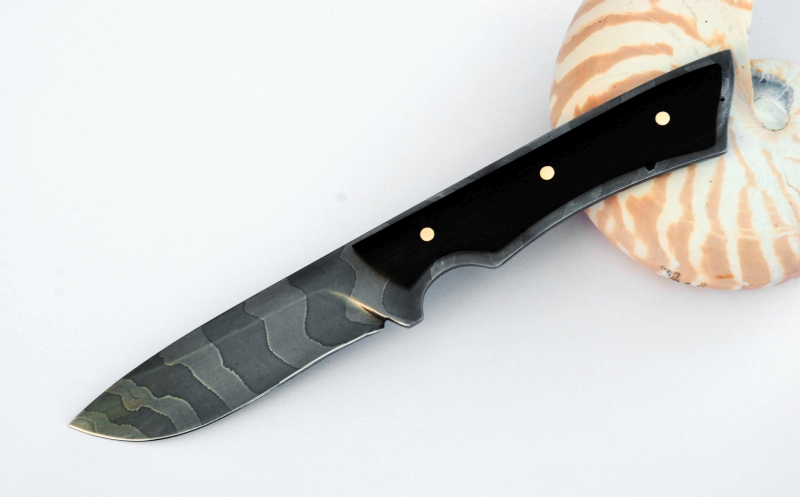

ich wollte schon immer mal Tigerdamast herstellen, nun hats endlich geklappt.
Das Messer ist komplett von Hand ausgeschmiedet (mit Hilfe eines guten Zuschlägers).
Das Schmieden mit Feuerschweißen hat ca. 5 Std. gedauert.
Ausgangsmaterial waren 19 Lagen 1.2842 und 75Ni8. Das Paket hatte die Anfangsgröße von ca. 40x40x40 mm.
Griffmaterial ist Ebenholz
VG
Felix

Ach ja, geätzt hab ich in Eisentrichlorid. Hab ziehmlich viele Anläufe gebraucht, da der gewünschte Kontrast nie so richtig zustande gekommen ist. Ich habs mit unterschiedlich starken Konzetrationen versucht. Irgendwann hats dann mit einer sehr verdünnten Mischung und Nacharbeit mit feinem Schleifpapier geklappt.
Davor hatte ich nie Probleme mit dem ätzen von Damast in Fe3Cl. Weiß einer von euch woran das liegt?

Hallo Felix.
Also das sieht sehr gelungen aus, Gratulation.
Wieviel Versuche hast du gebraucht bis es geklappt hat und schmiedest du immer selbst?

Sehr schön! Respekt!
Erwärm die Säure mal auf ca. 60 Grad. Dann wird sie agressiver.

Beifall ey!
Ich selbst habs aus ästhetischen Gründen und völlig wertfrei nicht mit Griffschalen, aber die Linen und Radien gefallen mir gut, vom Damast mal ganz abgesehen.

das ist mal ein Schmuckstück von feinsten.
Mfg Martin

Hallo Felix,
chapeau, gefällt mir gut.
Fe3Cl, wie Haitha schon gesagt, warm machen und was Du selbst schon festgestellt hast mach die Konzentration nicht so stark.
Du kannst die Kontraste nochmals verstärken wenn Du die Klinge nochmal mit sehr starkem, kalten löslichen Kaffee behandelst.
Roland

Danke für die Blumen und die Tipps!
@LemanRuss
Es war der erste Versuch, ich hatte endlich mal Zeit, meinte ich damit.
Ja, ich schmiede immer selbst.
@LemanRuss
