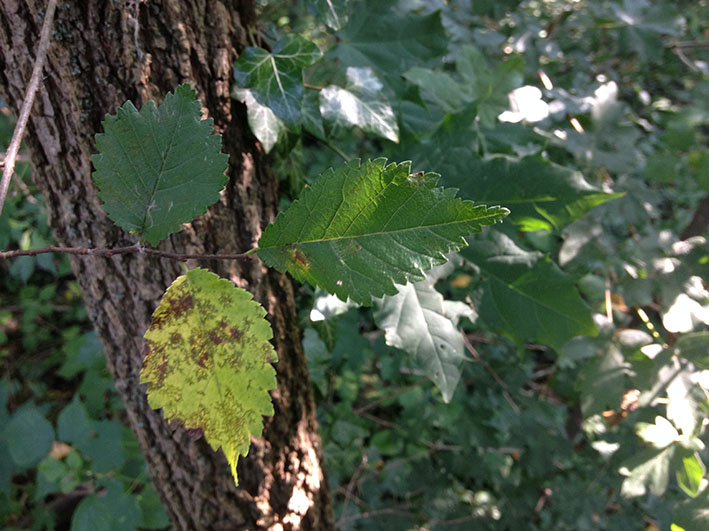

Vielleicht kann mir jemand behilflich sein, den Baum zu bestimmen.
die Blätter sind etwa 3-5 cm gross
Die Rinde ist schon bei jüngeren Stämmchen tief gefurcht

Ich orakel mal, und halte es orakelnd für Bergulme.

Auf jeden Fall Ulme, würde ich sagen.
Sind die Blätter auf der Oberseite rauh, mit leichten Häarchen?
Sind auf der Unterseite weisse Häarchen an den Achsen der Blattnerven?
Dann ist es Bergulme.
Bei braunen Häarchen Feldulme.

Besten Dank an Sateless und Roby-Nie. Wegen der Blätter muss ich nochmals in den Auwald und nachsehen. Was mir noch erwähnenswert scheint, dass direkt vom Stamm manchmal ganz dünne Ästchen abzweigen.

Die stark ausgeprägten Korkleisten der Borke deuten auf Feldulme hin. Die Blattform ebenfalls.

Vor einigen Jahren hatte ich mal eine Ulme in Händen, die war aber deutlich grober in der Maserung. Ähnlich einer Esche. Hätte nicht gedacht, dass die auch so fein gewachsen sein kann. Danke nochmals für die Bestimmung, auch an Nocona.

Mein Senf riecht auch sehr nach Feldulme :)

Erstmal ein Lob für die Bilder,
da kann man ja halbwegs was erkennen! ;)
Ich glaub es wurde schon genannt - ;D - sollte Ulme sein.
Aufgrund der Rinde und Blätter bin ich auch bei Feldulme.
Scheint ein schönes Plätzchen zu sein.
Im Hintergrund sind noch Ahornblätter zu erkennen!?

Danke nochmals für die Hilfe.
Schönes Plätzchen - ja
Ahornblätter - auch ja. :)
