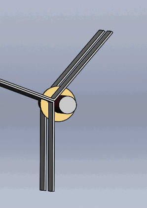

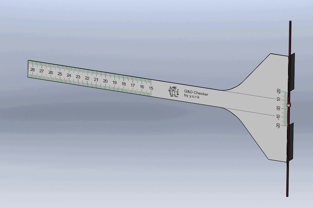

Unlängst ist mir beim Abspannen die Sehen vom Bogen gerutscht, dann hab' ich halt die Sehen wieder aufgelegt, den Sehenhalter drauf und... nicht mehr dran gedacht. am WE war ich schießen, Alles zu tief, 3 Nuller da fiel es mir wie Schuppen von den Augen, die Standhöhe ...
Also zu Hause gleich wieder einstellen (den Cheker hatte ich natürlich nicht dabei). Am Abend habe ich dann noch festgestellt dass mein Checker verliehen ist also musste ein Ersatz her --> Q&D DIY KartonChecker.
Ich habe das PDF auf einem 280 gr A4-Karton ausgedruckt. Aufpassen das geht bis zum Rand, also werden ein paar mm nicht gedruckt, das ist aber Absicht! Beim Drucken also "nicht anpassen" o.ä. auswählen.
Ausschneiden, zammpicken. Ev. mit einem Geodreieck die Skala (=Maßstab) konrollieren.
Vielleicht kann's wer brauchen.

Hoi york, das gefällt mir - ich kann zwar kein so dickes Papier in meinen Drucker legen, aber man kanns ja auch auf 80g/m² Papier ausdrucken und aufkleben.

wenn Du ein Laminiergerät hast kannst Du folgendes machen:
Drucke die Skala auf Papier aus
nehme eine Laminatfolie (besteht ja aus Ober- und Unterseite) und teile sie in 2 Seiten
lege eine Seite (egal ob die obere oder untere Seite) mit der Folieninnenseite! auf das ausgedruckte Papier (Folie sollte max. so groß sein wie das zu laminierende Papier!)
sauber glatt streichen und nun in den Laminierer (Papierseite nach unten)
auf Karton aufkleben und die gewünschte Form ausschneiden
(war mal eine Info von Klaus1962)
Ich habe mir als "Sehnenhalter" 2 Plasiknocken gebastelt und mit Sec.-Kleber draufgeklebt. VG
Harald
Harald

Das mit den Nocken ist eine gute Idee, die werde ich vielleicht unsetzten. Allerdings ist das Ding dann nimmer ganz so Quick und fast nimmer Dirty
Man sollte sich lieber durch Schweigen zum Idioten machen, als durch einige Worte alle Zweifel auszuräumen.
- apaloosa
- Beiträge: 1990
- Hat gedankt: 1 Mal
- Hat Dank erhalten: 11 Mal
Re: Q&D DIY KartonChecker
York,
dann nehme halt 2 verschieden farbige, dann stimmt's wieder
VG
Harald
P.S. habe die Nocken auf einen gebrochenen angespitzten Pfeilschaft geklebt damit die Klebefläche größer ist und dann halt abgesägt.
VG
Harald
