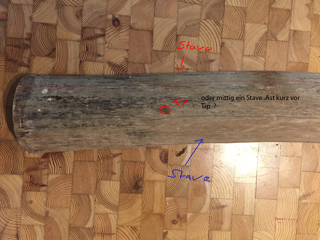

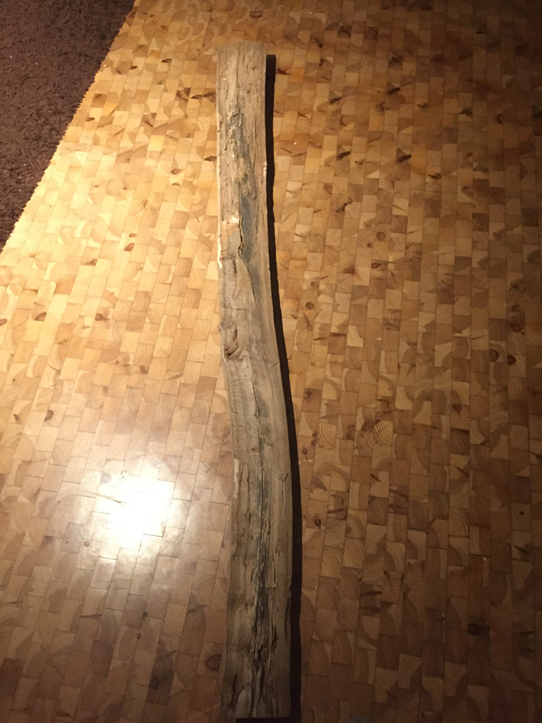

Ich weiß ich bin ziemlich hin und her gerissen wegen diesem Ulmenprügel. Jetzt wollte ich es in zwei Staves zersägen damit ich es zurecht hobeln kann. Ich habe einige Bilder wie ich die Bögen/Staves raussähen wollte. Vielleicht kann mir jemand sagen wo man die Äste am Besten reinlegen kann beim zweiten Stave. Der Erste ist am Bild Rechts wo die rote Linie bzw. Sägellinie ist.
Bei zweiten blauen ganz links sind auch keine Äste dabei jedoch sneaky am Rücken. Die Mitte wäre ideal als zweiten Stave aber hat jeweils ein Ast fast symmetrisch kurz vor dem Tip.
Also meine Bögen würde jeweils von ganz links und einen von ganz rechts rausgesägt werden und meine Frage ist ob ich lieber genau mittig einen raussägen sollte und ob das mit den Ästen problematisch wird. So wie ich diese Angezeichnet habe haben diese keine Äste jedoch sind die Staves dann ziemlich Sneaky am Rücken was ich etwas meiden will.

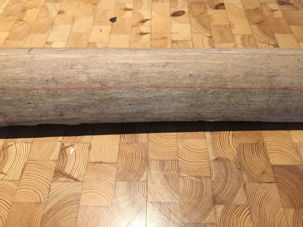

Rückseite. müsste vilt etwas seitlich gerichtet.

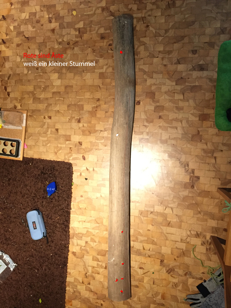

So sieht es im Ganzen aus und alle Äste sind markiert. Vilt könnt ihr mir da was skizzieren?

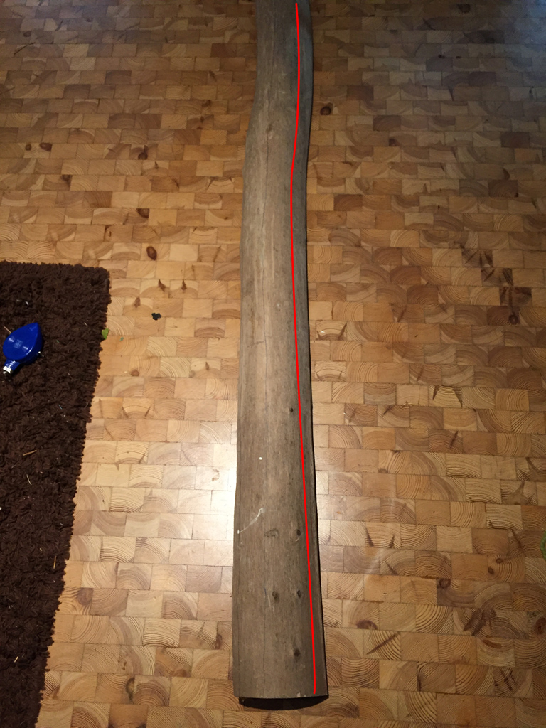

da sieht man die rechte Seite besser. Den Stave habe ich mit zwei Strichen markiert

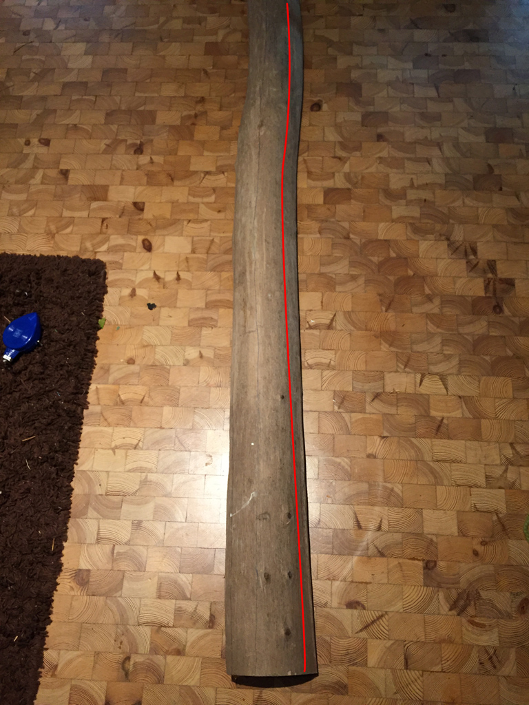

da Säge ich entlang und benutze die rechte Seite als Stave

Hmm - sag mal - wie lange wurde dieser Stave gelagert?
Für mich sieht das Holz aus als hätte es zwei Jahre im Regen im Garten gelegen. So dunkle - schwarze Flecken hat mein Brennholz das in Spälten unter undichter Blache vor dem Haus liegt. Und das ist definitiv nicht zum Bogenbau tauglich!
Es liegt mir fern Dich entmutigen zu wollen, aber vor jeglicher Planung eines Bogens würde ich erst eine Biegeprobe empfehlen.

das war im Keller das dunkle ist etwas erde. Es ist nur entrindet glaube ich. Der Aussenring ist etwas weich kommt mir so vor und sehr sehr dünnringig vilt täuscht das auch oder ich muss runterhobeln. Das hab ich von einem Förster.
ich säge mal etwas ab und probiere etwas zu biegen. Ich hab jedoch ein stück mit der Axt abgespalten und es schein innen noch sehr hell zu sein und man sieht den Split und das Kernholz gut. Sollte erstmal ein gutes Zeichen sein?

So wie mir das aussieht haette der Stamm 90Grad gedreht geteilt werden sollen. Dein Foerster war wohl nicht der grosse Bogenbauer. Probier mal den Bogen im ersten Bild ganz an den rechten Rand zu legen.
Das Holz sieht komisch aus. Das dunkle koennte Pilz sein. K.A. ob das was tut. Du wirst es sehen....

für mich sieht das Holz auch grenzwertig aus.
Hast du selbst das Holz entrindet?
Wann ja, hast du beim entrinden Frassspuren gesehen?
Bei Ulme ist das etwas tricky.
Auch wenn der Ulmensplintkäfer es vieleicht nur in die Rinde schafft, überträgt er dennoch einen Schlauchpilz der das Holz dann für den Bogenbau untauglich macht.
Ich will hier den Leibhaftigen nicht an die Wand malen, aber es sieht mir ganz danach aus.
Den ersten Jahrring würde ich persönlich nicht nehmen.
Ich würde die Ringe soweit runter nehmen bis ich sicher wäre das sie nicht von Pilz befallen sind bzw. in Ordnung und Gesund aussehen.
