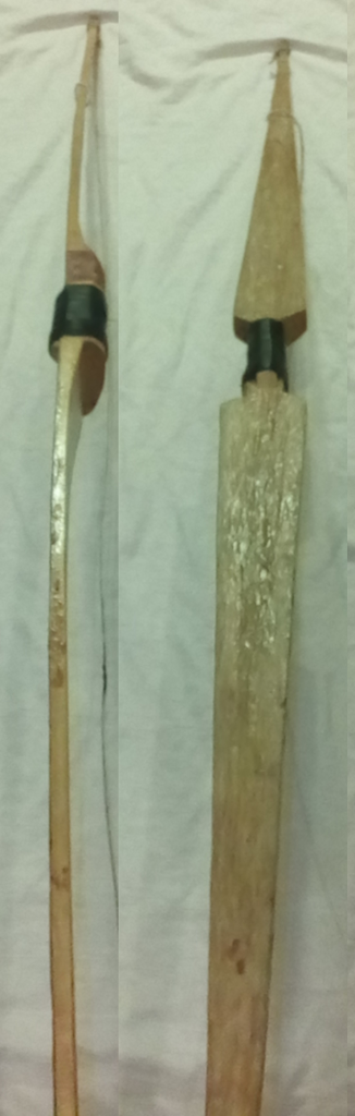

Mein erster Brettbogen ist ein 66"/38# Pyramidenbogen aus Lärche mit einem einschichtigen Sehnenbacking. Hässlich wie die Nacht und Wurfarme so breit wie Ski. Aber für 2 Jahre war er der Bogen den ich am häufigsten verwendet habe und er schießt immer noch. Ich habe ihn gerade noch mal mit Archerychrono gemessen und er hat im Durchschnitt 138 fps (Handyapp (ja ich weiß unzuverlässig, aber ich hab nichts anderes und innerhalb meiner Bogensammlung kann man immerhin was vergleichen) Außerdem war er vom Gefühl her immer im Bereich von anderen geraden Primbogen in dieser Gewichtsklasse, aber ich könnte da einen klitzekleinen Bias haben
). Von allen Primbögen die ich gesehen habe würde ich ihn von der Schussleistung her eher als Mittelmaß einordnen, aber nunja Mittelmaß wird halt dadurch definiert das die Meisten so sind. Also zumindest würde ich ihn als langlebig einstufen und das war ja ein Kriterium.

Im Moment hat er etwa 2cm Set und Stringfollow, das Sehnenbacking ist so wellig aufgebracht, das zieht gar nix wieder nach oben
(war mein erstes...
). Ich hab ihn jetzt noch rasch 10x im Keller geschossen und hier ist ein Foto etwa 2 min nach dem Abspannen. Nicht lachen

warum lachen? - ich finde es gut wenn auch mal Bögen aus anderem Holz gezeigt werden.
Wichtig ist doch, dass er funktioniert.
Hast du eine Schicht Sehnen aufgebracht oder mehrere?
