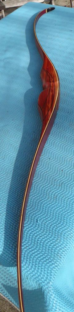

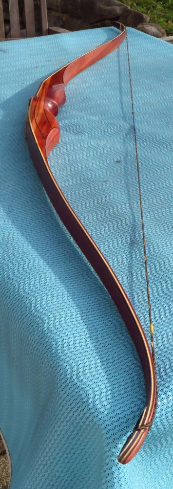

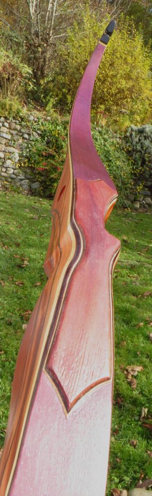

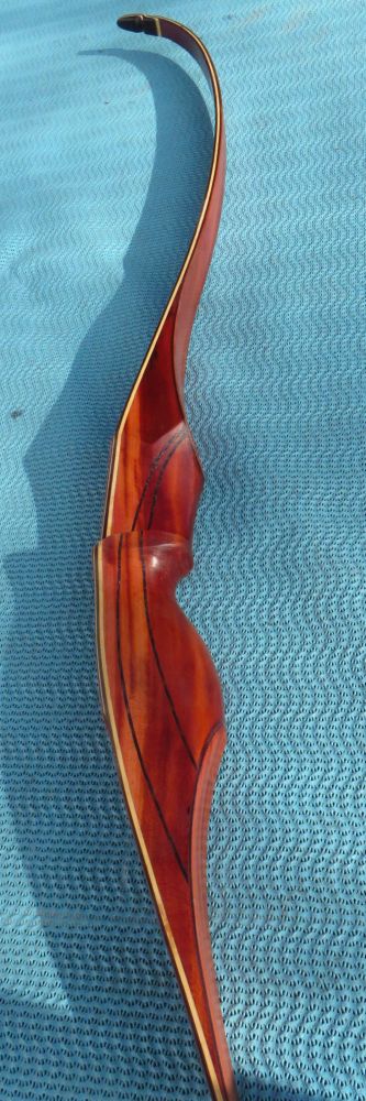

guten Morgen,
für diejenigen, die denken, ich bin dem Laminieren untreu geworden, Euch muss ich leider enttäuschen.
Nachfolgend mein letzter Recurve.
Die Form ist die vom RK13, dann jedoch um 4" gekürzt und die Wurfarme kräftig verjüngt mit nur 16mm Breite an den Tips.
Der Griff ist aus einer Zwetschgen Bolhle, die zuerst ganz gut aussah, dann jedoch einiges an weichen Stellen hatte, die ich mehrfach mit dünnem Epoxi getränkt und stabilisiert habe.
Das Zierfurnier ist Amaranth am Rücken und Zwetschge am Bauch. Da nach dem Backen leider wieder diese hässlichen Schlieren im Glas auftraten und das Amaranth an Farbe verloren hatte, kam zur Verzierung jeweils noch einmal eine Lage Furnier aussen aufs Glas, das dann dünn geschliffen wurde. Anschließend Behandlung mit Danish Oil und Klarlack.
Der Bogen schießt sich so ganz gut, im Vergleich zum Ursprünglichen RK13 hat er allerdings eine , wie zu erwarten, weniger bauchige Auszugskurve. Beim Vollauszug zeigt sich etwas mehr Biegung im unteren WA, das muss ich noch mal korrigieren.
Daten wie immer angehängt und auf meiner HP
Rainer

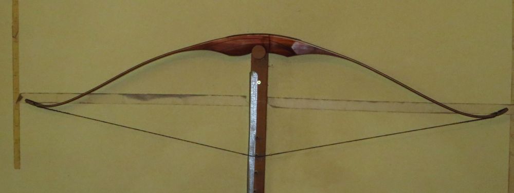

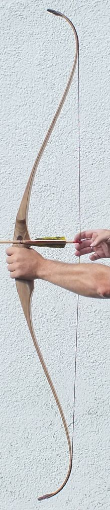

Re: Zwetschge Recurve
Gefällt mir optisch sehr gut.
Ich finde aber den Tiller nicht passend zum Design.
Da arbeitet doch überwiegend nur der innerste Teil vom Wurfarm.
das ist interessant; Meik hätte gerne mehr Biegung in den Tips; Fichtenelch gerne mehr Steifigkeit in den Tips. Gibt es eigentlich irgendwo Messungen oder Erkenntnisse, wann welches Taper den Besseren Wirkungsgrad gibt?
Ich habe mnittlerweile die WA noch etwas egalisiert und den Griff etwas verschlankt.
Ich hatte meine Zwetschge von Schreiner Krauss in Haiterbach/Oberschwandorf. ein sehr angenehmer Zeitgenosse
Rainer
Rainer
Die starke Biegung direkt nach den Fades sehe ich auch. meik meinte bestimmt nicht, daß die Tips noch mehr arbeiten sollten. Die sehen absolut korrekt aus und arbeiten bestimmt auch so. Der Punkt ist doch folgender:
Der Hauptbiegebereich könnte in der Mitte des Wurfarms liegen. In der .pdf-Datei steht ja drin, direkt ab den Fades trapezförmig verjüngt. Wären die ersten 10 cm parallel belassen worden, hätte sich optisch ein homogenes Biegeverhalten ergeben und technisch nicht der extrem dauerbelastete Minibiegebereich hinter den Fades. Dank dem Glas wird aber nichts passieren. Ein reiner Holzbogen hingegen hätte sich wahrscheinlich schon empfohlen und wäre in die ewigen Jagdgründe entfleucht.
curebo
curebo
Cletcher's Forner * Bfeil und Pogenbau
@ curebo: Genau so wie von dir beschrieben meinte ich das.
Ist natürlich auch viel nutzlose Masse, die da mit beschleunigt werden muss.
Man könntest jetzt im Prinzip immer noch die Wurfarme ab dem Punkt, wo die Hauptbiegezone aufhört, schmälern, ohne wesentlich Zuggewicht zu verlieren.
(Empfehle ich aber doch nicht wegen den Recurves)
Das wäre dann ein Glaslaminat Mölli oder sowas in der Art
ok, danke für die Antworten, das mit hem herausgezögerten Breitentaper kann ich das nächste Mal ja umsetzen
