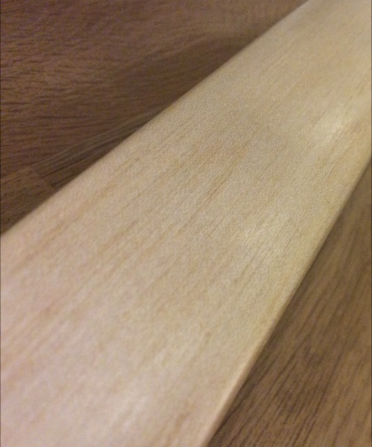

Oberfläche
Zuletzt geändert von Bowman-Richie am 19.11.2016, 00:16, insgesamt 2-mal geändert.
- Newbie
- Beiträge: 13
- Registriert: 11.11.2016, 13:00

Re: Moin! Bogenschütze aus dem Raum Braunschweig-Helmstedt
Der Bogen aus Osage Orange in voller Länge
Länge 187 cm
Griff 14 cm
Fade out jeweils 7 cm
Wurfarm Breit 3,7 cm
Breite vor den Tips 1,7 cm
Dicke 1,8 - 1,2 cm
Stärke 50 lbs (bei 28" Auszug)
Länge 187 cm
Griff 14 cm
Dicke 1,8 - 1,2 cm
Zuletzt geändert von Bowman-Richie am 19.11.2016, 19:12, insgesamt 2-mal geändert.
Ein paar maße zu den Bögen währen schön.
Ich finde sie aber für die zwei ersten bögen ganz schön, klar im Bogenbaukurs sah mein erster auch gut aus aber der den ich danach selbst alleine gebaut hatte sah nicht ganz so gut aus
Das Takedown system gefällt mir auch gut das kannte ich so nicht.
Und wie du warscheinlich in deinem letzten Beitrag schon bemerkt hast kann man bis zu 10 Bilder pro Beitrag anhängen so bleibt das ganze etwas übersichtlicher.
Grüße Mario
Grüße Mario
- Newbie
- Beiträge: 13
Maße habe ich für meinen Bogen nachgetragen (s.o.)
Die take-down Kupplung haben sich die beiden Butzers, bei denen wir den Kurs gemacht haben, offenbar patentieren lassen.
http://www.bogenrohling.de/bogenbau/bogenbaukurs
http://www.nalongo.com
Das Gute ist, dass hier nichts geschraubt werden muss. Eine viertel Drehung, und die beiden Bogenhälften sind getrennt.
