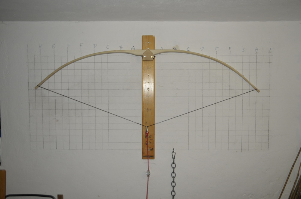

was haltet ihr vom Tiller, die Hainbuche will nicht so recht.
NzN 176cm, Pyramide von 5 auf 1 cm, Links ist der Untere der ist nun 3 cm kürzer als der Obere WA.
momentan 55# bei ca. 60 cm Auszug, also noch Zuviel für mich.
Gruss Thomas
Gruss Thomas

Hm vielleicht auf der rechten Seite zwischen C und E etwas weg nehmen, aber das ist nicht viel. Aber lieber warten was die anderen sagen.
Re: Hainbuche Backing oder nicht
Ich haett gsagt, die Enden sollten noch ein bissl mehr tun

ok, danke für die Hilfe, werde an beiden Enden noch ein wenig schaben.
Bin schon gespannt ob die Hainbuche das zuggewicht von 60# aushält?
Bis jetzt sind noch keine Risse am Bauch erkennbar, aber das Problem ist ja der Rücken.
Gruss Thomas
Gruss Thomas

Servus,
R.I.P. - Konklusio die Hainbuche hätte ein Backing vertragen.
Bei 29" mit 60# hat es am Rücken einen Knacks gemacht, am rechten WA im letzten Drittel am Rücken ein Riss aufgetreten.
Der Tiller war m.E. in Ordnung und bei 176 cm Länge sollten auch 29" Auszug möglich sein und die 60# bei Pyramide von 5 auf 1 cm sind doch auch vertretbar. Naja - bin nun etwas entmutigt.

Hi,
erst einmal mein Beileid, gerade wenn man so viel Arbeit rein gesteckt hat, ist das besonders enttäuschend - das kennt sicherlich jeder hier
Ich hätte ebenso gedacht, das es das Holz mitmachen sollte, wieso auch nicht.
Ist vielleicht eher ein Flachbogen die bessere Wahl für das Design, anstelle Pyramide? - also gerade verlaufende WA und letztes Viertel dann verjüngend, oder letztes Drittel?
Oder liegt es an der Spannrückigkeit - ich hatte ja einen Hasel, der zum einen recht spröde vom Holz her war, allerdings (wenn auch fein) spannrückig war und den hat auch das Zeitliche gesegnet weil es im Gebälk beim Auszug geknackt hat.
Das Blöde an unseren Arbeiten ist, das wir das nicht unter gleichen Bedingungen testen können, da jedes Holz ein Unikat ist
Olli
Olli

Servus,
die Enden hab ich schon sehr schmal gemacht um Gewicht zu sparen, da Hainbuche ja nicht das leichteste Holz ist.
Gebrochen ist der Rücken in diesem Bereich, Breite dort ca. 1,2 cm, breitere Enden wären sicher besser gewesen.

Servus, gebrochen ist die Hainbuche wie gesagt am Rücken im Bereich der Tips, die ich sehr schmal gestaltet habe.
Mit etwas breiteren Enden und etwas weniger Zuggewicht könnte es schon gehen, ist aber wie der Rabe gesagt hat riskant.

Servus, die Hainbuche lebt noch.
Am Rücken war ein Riss der aber nicht tief ging, hab den Rücken gerade geraspelt (spanrückig) und ein Backing mit Rehhaut mit Holzleim aufgebracht.
Die Rehhaut hab ich voriges Jahr von einem Jäger bekommen und dank einiger Tipps von Snake Jo enthaart, ist sehr dünn.
Den Bogen hab ich auf 170cm gekürzt, er hat jetzt 55# bei 28". Rechter WA am Ende werde ich noch etwas tun.
