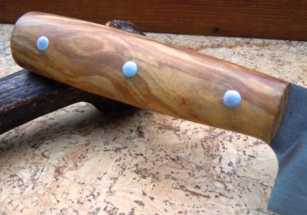

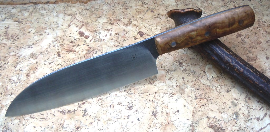

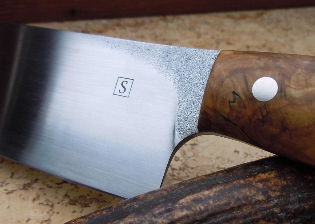

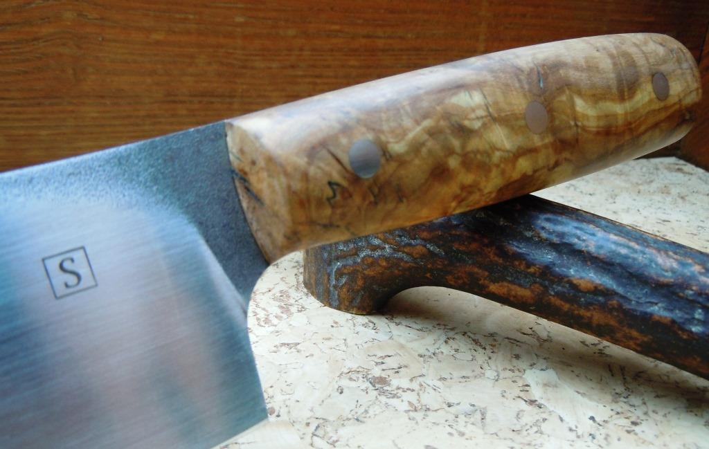

Re: Messer, die 7. (ab 9. Juli 2014)
Hallo Messermacher,
Ich hatte mal wieder ein Paar Tage Zeit und Muse in meiner Werkstatt zu sein. Hier ist das neuste Messer aus meiner Werkstatt. Ein großes westliches Santoku. Der zukünftige Besitzer ist gebürtiger Sizilianer, er wollte ein großes Messer mit einem “fetten” Griff. Als ich ihm dann noch Olivenholz gezeigt habe wollte er auch nichts anderes mehr für den Griff.
Hier einige Daten:
Stahl: 1.4153.03 aka SB1 gehärtet auf ca. 59/60 HRC
Griff: Olive mit Edelstahlnieten
Klingendicke: 3.2 mm auf fast null ausgeschliffen.
Gesamtlänge: 310 mm
Klingenlänge: 190 mm
Gewicht: 254g
Ich hoffe es gefällt, Kritik und Anregungen wie immer erwünscht.
Danke fürs Schauen
Roland
(dernurMesserposterdanixvorzeigbaresbeiBögenherauskommt)
Ich empfinde es als ein "kleines" Kunstwerk in dieser Schlichtheit.
Wunderbares Holz für den Griff und die Klinge sieht auch sehr schön aus.
Und ich bewundere auch die Präzision bei den Übergängen vom Holz zu der Klinge.
Na das istdochmaleinvorzeigbares Küchenmesser, ich hoffe ich liege hier nicht falsch, aber ich musste sofort ans Kochen denken.

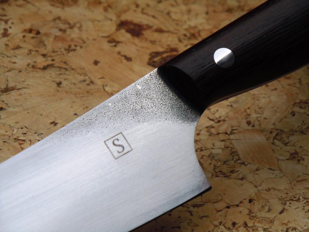

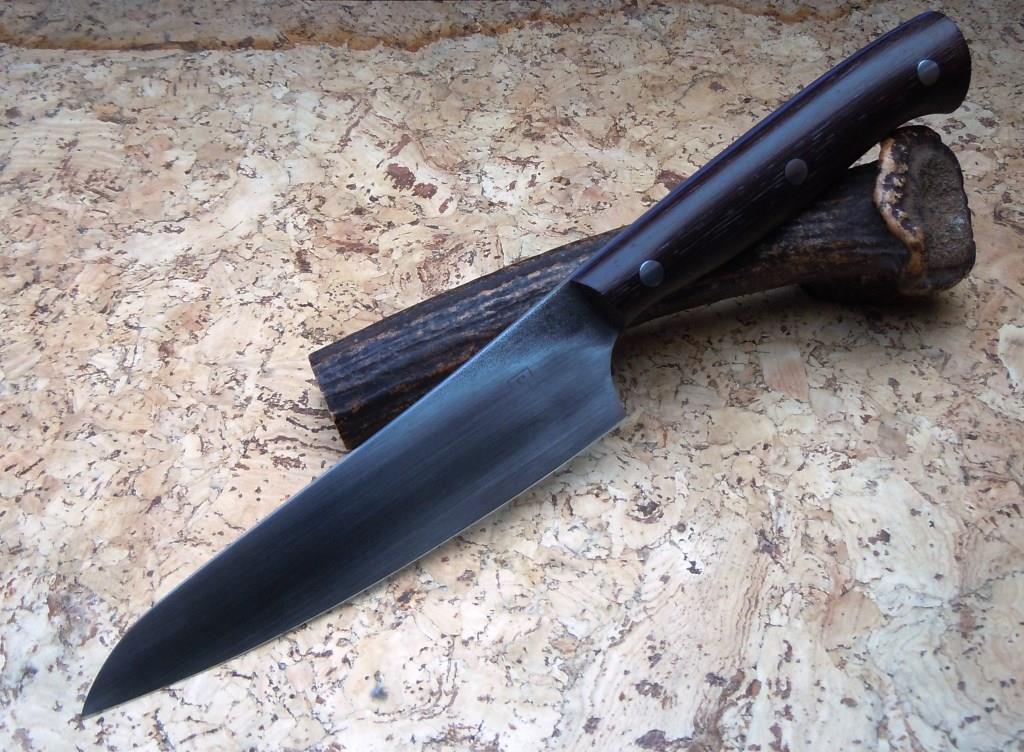

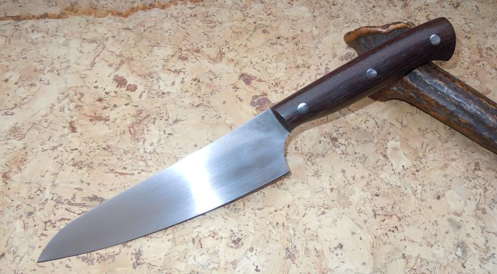

Hallo Messermacher,
Ich schieb gleich noch eines hinterher. Mein letztes Messer für dieses Jahr. Dieses Messer ist seit April in Arbeit und wie schon erwähnt es gab laaaange Pausen.
Wieder was für die Küche, ein Freund hat das für seine Mutter geordert. Ich mag diese Klingenform und hab davon schon mit Abwandlungen einige Messer gemacht, auch für meine eigene Küche.
Hier einige Daten:
Griff: Wenge mit Edelstahlnieten
Klingendicke: 2,1 mm auf fast null ausgeschliffen.
Gesamtlänge: 270 mm
Klingenlänge: 145 mm
Gewicht: 122g
Danke fürs Schauen
Roland
