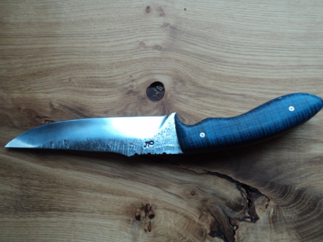

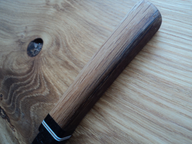

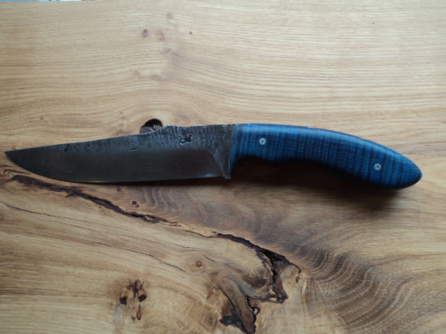

nach langer Zeit auch noch mal etwas von mir. Das sind ja echt alles super schöne Messer, die hier gezeigt werden.
Ein kleines Messer,
Klinge von Dictum 8cm lang, 3mm stark, 3 lagig, Kern aus Papierstahl, Härte 61 HRC.
Griff 10cm aus Horn, Vulkanfiber, Horn und altes Eichenholz von einem Weinfass ( deswegen die rötliche Färbung an der Unterseite ).
Nun ein etwas grösseres Messer.
Klinge ersteigert, Länge 17cm, 5mm stark, Filework am Klingenrücken.
Griff 13cm aus blauen stabilisierten Riegelahorn mit Mosaikpins.
Hoffe sie gefallen euch

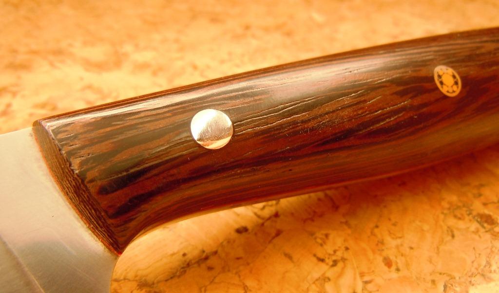

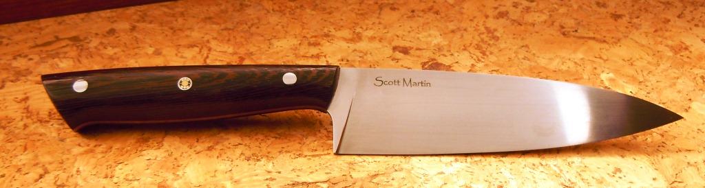

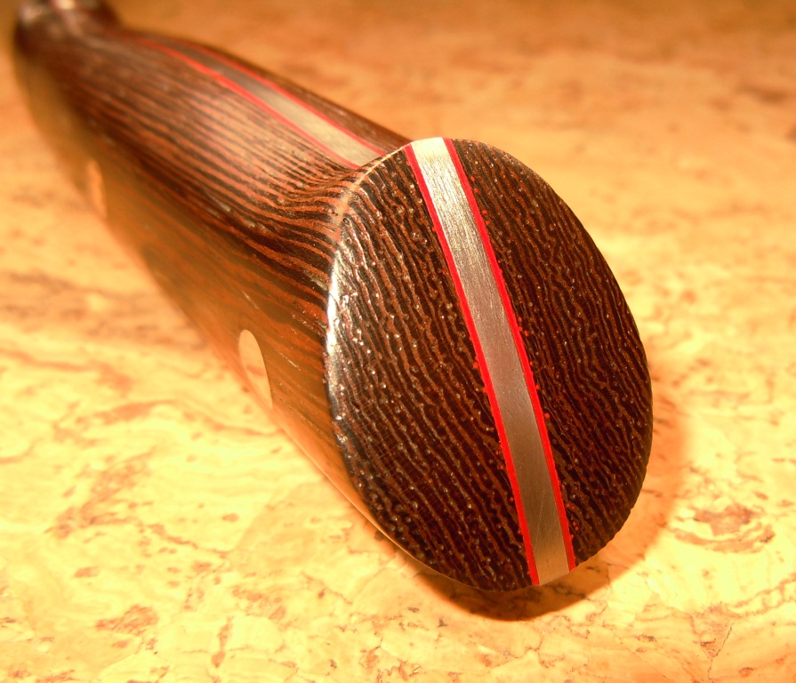

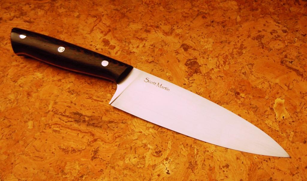

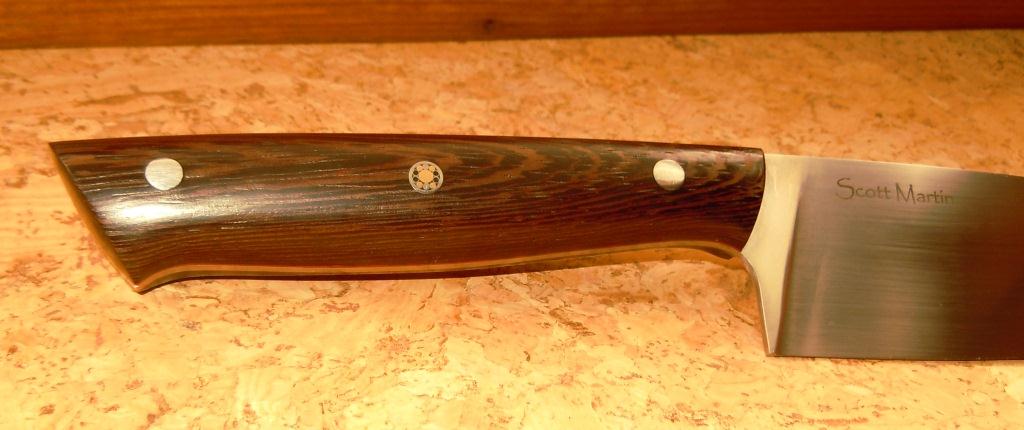

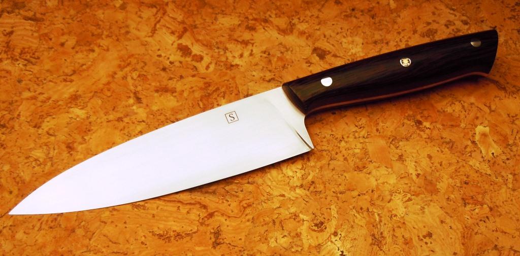

So aus dem Urlaub zurück und noch ein paar freie Tage, da war Zeit wieder mal ein Messer fertig zu machen. Wieder mal ein Küchenmesser.
Daten:
Stahl: Crucible CPM S35VN (1,40 %C, 14 % Cr, 3% Va, 2 % Mb, 0,5% NB)
Härte: 60 Hrc
Griff: Wenge, rotes Fiber, Edelstahl Nieten und ein Micropin.
Länge: 300 mm
Klinge: 165 mm
Gewicht: 178g
Klingendicke: 2,6 mm
Der Stahl ist ein Amistahl von dem ich mir letztes Jahr mal ein paar Meter mitgebracht habe. Der Stahl gut zu verarbeiten, kann eine Härte bis 62 HRc, was ich aber zu hart finde. Ein Mesermacherfreund von mir in NJ verwendet nur noch diesen Stahl für seine Küchemesser und seiner Aussage nach ist der Stahl auch sehr schnitthaltig – mal sehen.
Scharf ist es noch nicht, das mache ich später.
Das Messer geht mit mir nächste Woche in did USA und ich hoffe dem zukünftigen Besitzer wird es gefallen.
Kritik und Anregungen sind wie immer erwünscht, danke fürs schauen.
Roland

Hallo Roland,
wieder mal (eigentlich wie immer) ein sehr sehr schönes Messer. Gefällt mir ausgesprochen gut, besonders die Farbkombination ist sehr schön geworden.
Gruß Jürgen
Zoffti
Beiträge: 926
Re: Messer, die 7. (ab 9. Juli 2014)
Beitrag von Zoffti »
Oh mann is das schön -und schätze - auch perfekt in der Hand...
Ich glaub, mit diesem Ding tät ich den ganzen Tag in der Küche rumstehn und alles kleinschnippeln... ;D
Gratulation
lg
Z.
Albert Einstein
shokunin
Beiträge: 2188
Beitrag von shokunin »
Klasse! :)
Von den Küchenmessern, die ich von Dir gesehen habe, gefällt mir das hier bisher am besten, glaube ich.
Linien, Proportion und auch so der allgemeine Eindruck, wie das in der Hand liegen wird, sehen perfekt aus.
Einzig die starke Schräge hinten ist mit zu "frivol", das ist aber reine Geschmacksache. ::)
Sehr, sehr schön :)

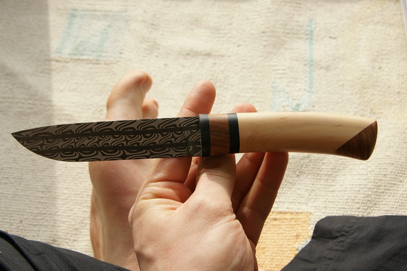

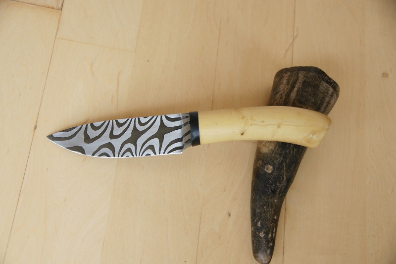

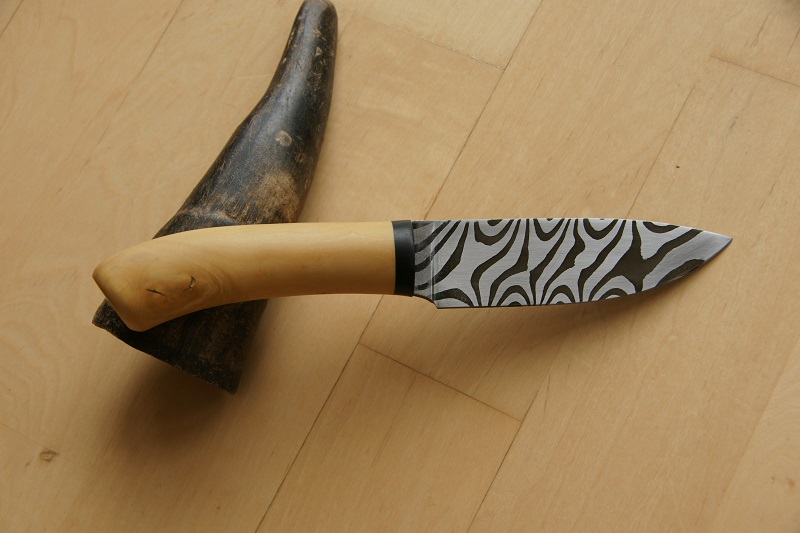

Hallo!
Damit ich hier auch mal was poste und nicht immer nur mitlese, hier mal zwei Messer von mir, mit hübschen Bögen kann ich leider nicht dienen ;)
Ich hoffe sie gefallen, Kritik ist natürlich erwünscht!
1.
Griff: 10cm, Buchsbaum und Horn
Klinge:
Länge: 10,5cm
Breite: 2,8cm
Dicke: 2mm
Material: 1.2842 und 75Ni8, tordiert
2.
Griff: 11cm, Quitte, Olive und Horn
Klinge:
Länge: 11,5cm
Breite: 2,5cm
Dicke: ~2.5mm
Material: 1.2842 und 75Ni8, 3 Torsionsstränge mit 2 Zwischenlagen aus 1.2842
Beiträge: 3979
Hat Dank erhalten: 30 Mal
ich spiel zwar kein World of Warcraft aber da fällt mir einduetig nigs anderes ein
WOW !!!!

Steh ja sonst gar nicht auf helle Holzgriffe - aber diese Messer - was eine Pracht! Und die Verarbeitung erst - und vor allen Dingen, diese Klingen!!!!! Was ein WAHNSINN!
Ehrfürchtige Grüsse,
Z.

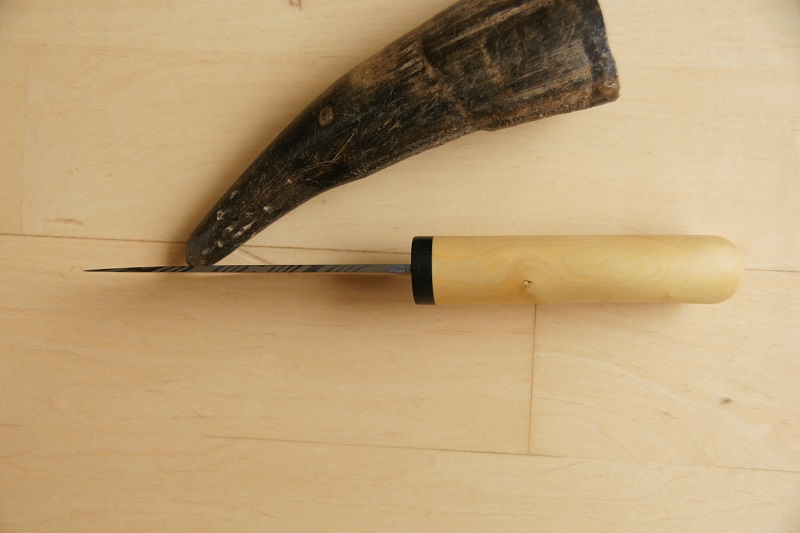

Mir geht es immer ums Basteln an sich. Also eher günstige Klingen und an Holzgriffen, was der mitlerweile gut gefüllte Keller so hergibt.
Billiger Rohling für ein Buttermesser für 4,80, Abschluß vom Elchgeweih eine halbe Scheibe und Pflaume aus dem Holzkeller meiner Eltern.
Die Pflaume wurde bei Bekannten vom Blitz gefällt und bei meinen Eltern "entsorgt". Ich hab gerettet, was noch zu retten war und hab jetzt den Luxus eines Hackklotzes aus Pflaume im Keller.
Das Buttermesser hab ich meiner Mutter geschenkt und ihr und meinem Neffen eine große Freude damit gemacht. ;D

@ Aldur
Ich sehe diese Messer jetzt erst. Wunderschöner Damast und toll umgesetzt.
Roland
- Ancora Imparo

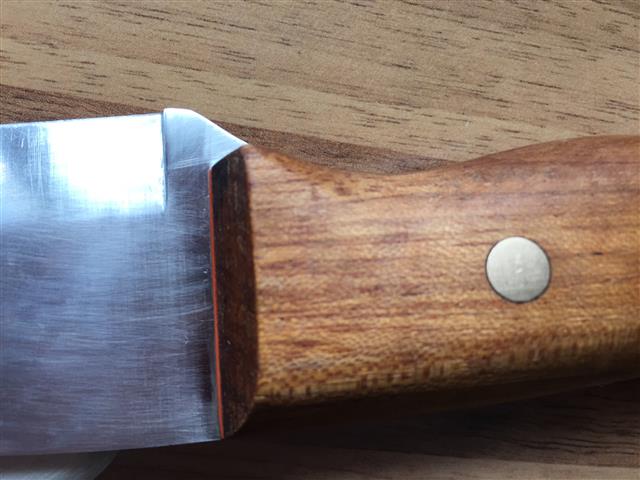

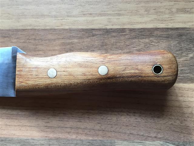

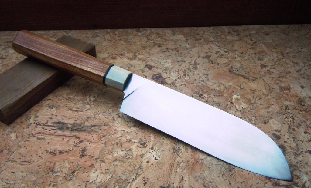

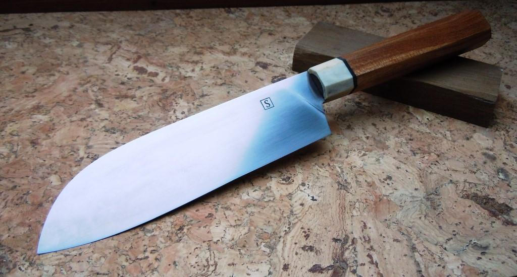

Ich hab wieder mal ein Messer fertig.
Es ist eine Auftragsarbeit eines Freundes und der wollte unbedingt diese gerade Schneide. Vorweg ich finde das Messer selbst misslungen. Von all meinen Messer hat diese während der Herstellung am wenigsten mit mir “geredet” (ich kann das nicht anders ausdrücken). Dies spiegelt sich auch im langen Zeitraum wieder, ich hab das Teil Anfang März angefangen und jetzt ist fast November, 8 Monate um eine Klinge zu machen und in einen Griff zu montieren, rekordverdächtig langsam.
Zudem hätte ich den Griff etwas anders montieren sollen, leicht nach oben geneigt und nicht gerade.
Nun gut ich hab mich entschlossen es trotzdem zu zeigen.
Daten:
Stahl: Crucible CPM S35VN, 60 HRC
Griff: den Griff hat mir Shokunin mal bei FC Weihnachtswichteln zukommen lassen, es ist glaube ich Robinie sowie helles und dunkels Horn.
Länge gesamt: 310 mm
Klingenlänge: 210 mm
Dicke am Rücken: 3,5 mm Schneide auf 0 ausgeschliffen
Gewicht: 136 g
Danke fürs Schauen
Roland
- Ancora Imparo
bulletknives
Beiträge: 75
Registriert: 22.10.2014, 00:06
Beitrag von bulletknives »
Ich geb Dir bedingt recht, irgendwie passt was nicht zusammen. Schade wenn sich ein Auftraggeber nicht auf das Gefühl des Machers verlassen möchte. Da wäre mehr drin gewesen. Handwerklich kann man nichts kritisieren, sieht sauber gemacht aus. Nur in sich ist es etwas unstimmig.
Na Hauptsache der neue Besitzer ist zufrieden.
