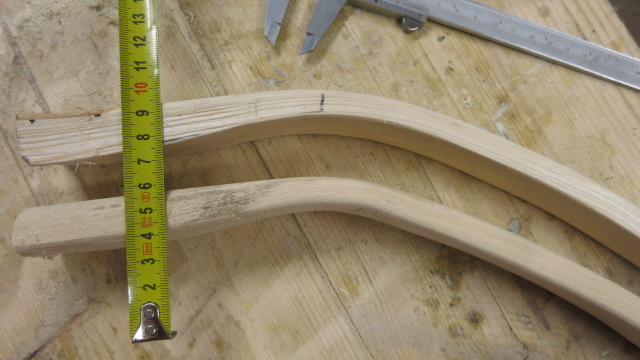

Beim Biegen der Leisten hab ich gleich ein paar Versuche gebraucht um was halbwegs Brauchbares zu produzieren - der Trick war wohl, dass ich grünes Holz bearbeitet und gebogen habe, nachdem ich es gründlich (90 Minuten) in heißem Wasserdampf erhitzt hatte.
Allerdinges gab es bei 2 cm Durchmesser jetzt Längsrisse. Ich gehe mal davon aus, dass es der Poissoneffekt ist, den Karpowizc auch beschreibt - allerdings nicht beim Biegen der WA, sondern beim Biegen des fertigen Bogens. Dabei wird der Bauch ja gestaucht, also quasi seitlich komprimiert (längs natürlich auch), und der Rücken gedehnt und seitlich quasi auseinandergezogen.
Das ist möglicherweise bei meinen Leisten auch passiert:
Längsrisse am Übergang Sal -Kasan. Die bunten Stellen stammen von einem Sägeblatt, dass ich zur Stabilisierung an die Leisten gedrückt hatte.
Position der Risse
Position der Risse
Ich neige nicht zu Perfektionismus und würde davon ausgehen, dass das für die Stabilität einigermaßen wurst ist.
Liege ich da falsch?
Habt Ihr sowas auch schon beobachtet?
Kann man das verhindern?

Hi,
spontan würd ich fragen, warum quälst du dich mit 2 cm Dicke (wenn ich richtig verstanden habe?) ?
Bis auf die Tips brauchst du doch höchstens 13mm und die Tips kannst du später noch aufbauen.
Ich würd nochmal Leisten mit geringerer Stärke biegen, warum die Angelegenheit unnötig schwer machen ;)
VG
Arcito

Ich wollte an der Dicke nicht sparen, damit sich am Kasan-Tip-Übergang die Grate modellieren lassen. 13mm kam mir dafür schlicht zu flach vor.

Ich würd das nochmal machen. Allein weil mir der Kasanwinkel zu steil wär, und der zum äußersten Wurfarmende zu flach.

Danke für den Hinweis - habe mir das nochmal gründlich angesehen und mit den Bildchen in Karpovicz verglichen:
Vergleich Karpowicz Seite 97
Finde das sieht doch tolerabel ähnlich aus, oder?
@ Arcito,
hatte auch schon solche Leisten gebogen, die an der Biegestelle ~ 1,2 mm dick waren, und an den Tipps dicker wurden.
In den Tips dickere Leisten
Nur lassen sich wegen der Verdickung schlecht in die Biegeform einspannen, sodass Biegeposition und Winkel sich etwas unkontrolliert einstellen.
Deswegen habe ich es einfach mit durchgehend gleich dicken versucht. Ich gebe zu, 2 cm war vielleicht übertrieben...

Musst du wissen, ob dir das taugt. Ich kann das Holzstück nur durch ein Foto sehen. Wenn du zufrieden bist, mach einfach weiter.

@Heidelzwerg: Dein Ansatz ist schon mal ganz o.k. Ahorn ist geeignet und die Schichtdicke etwas viel, wurde ja schon gesagt.
Wenn du zu den Enden mehr Schichtdicke und im Biegebereich weniger ansetzen willst, mußt du einen langen und gleichmäßigen Übergang schleifen. Der von dir gezeigte ist zu schroff. ;)

Die Leistendicke ist mit 2cm etwas arg viel zum Biegen, in der Tat. Falls es Dir darauf ankommt, das Holz dennoch weiter zu verwenden: Du könntest die Leisten auf den Biegeformen erhitzen und dann in mehreren Durchgängen versuchen, die Längsrisse mit dünnem, heißen Hautleim zu sättigen. Einziger Nachteil: Wenn Du später die Rillen machst, könnte es schwieriger sein, die sauber hinzukriegen. Meine Schaber jedenfalls brechen gerne seitlich aus, wenn sie vom Holz zu einer Leimfuge kommen.

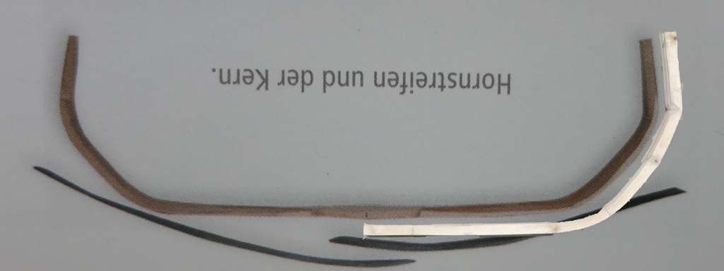

Ich habe nun aus meinen vielen Biegeversuchen zwei weitere Leisten herausgesucht, die mir geeignet schienen, und mit einem Griff verbunden. Alles Ahorn, theoretisch, was mich wundert ist dass die sich farblich so unterscheiden - sollte ich mich da botanisch geirrt haben?
Wie dem auch sei, ich habe beschlossen mit diesem Stück weiterzumachen. Der Bogen wird eben meine "Nullserie", mit dem Ziel, möglichst viel zu lernen, indem man das Ding einfach mal fertig macht.
Die Leisten sind dünner als die letzten, so bei 13 mm, und an den Tipps dicker werdend (wie gesagt nicht die Idealmethode, aber die Biegung wurde ok). Im Sal sind sie "astrein", im Kasan gibt es kleine Unregelmäßigkeiten.
Bogenrücken (am Bauch sieht man nur eine leichte Verfärbung)
Bogenrücken, anderer Arm
Bauch, anderer Arm
Bauch, anderer Arm
Letzteres Astloch wird der Verschmälerung im Kasan auf 24 mm Breite zum Opfer fallen, sollte also nicht schlimm sein. Das verbleibende Risiko nehme ich billigend in Kauf.... erinnert mich bitte, wenn ich in einem halben Jahr rumjammere ;)
Hier das Ding vorm Horndraufkleben
Rohling
Rohling
selbstgebautes Schabegerät aus einem Sägeblatt, Eschenholz, Lochplatten und Schrauben
Bogenmitte mit Platz für den Celik
Die besten zwei Hornstreifen, die ich aus vier Hörnern herausholen konnte...
Das passend zum Holz gerillte Horn
und hier das Horn bei der "Anprobe" (ohne Leim)
Heute wird grundiert, morgen wird geleimt!
