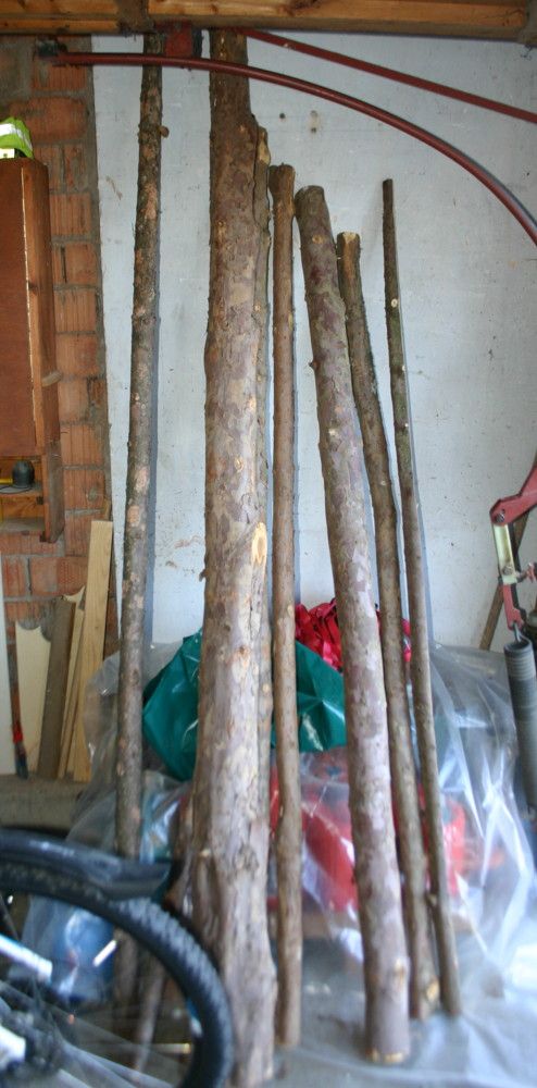

gerade werden die Schöslinge bei keiner der beiden Varianten, das Aufspannen hilft evtl. etwas gegen Verzug, die Trocknung dauert im Bündel aber lange.
Effektiv wäre, einzeln trocknen und dabei richten.

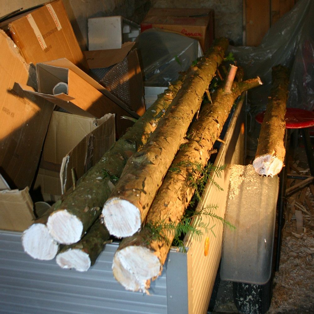

Hallo Gemeinde,
die Eibenfee war da !
Ich möchte Euch meine bescheidene Eibenernte vorstellen.
Letzte Woche bekam ich Kontakt mit der Stadtförsterei/Stadtgärtnerei bei uns in der Nähe. Besser gesagt, ein städtischer Mitarbeiter bekam Wind davon, dass ich Bögen baue und hat sich mit mir in Verbindung gesetzt.
Er ist Forstwirt und war bis vor kurzem bei der Stadtförsterei tätig. Hat jetzt gewechselt und ist Hausmeister an ner städtischen Schule, aber ich werde weiter nen heißen Draht haben, wenn dort Eiben unter die Säge kommen.
Dieser nette Mensch hat die letzten 10 Jahre alle Eiben, die hauptsächlich auf Friedhöfen angefallen sind, mit zu sich nach Hause genommen und schön luftig unter nem offen Schuppendach getrocknet. Dieses Lager durfte ich letzte Woche durchforsten.
Es war natürlich viel Astiges, Unbrauchbares dabei, aber auf die Schnelle habe ich mal 6 trockene Stämmchen mitgenommen.Die nächsten Wochen werde ich das Ganze allerdings noch etwas genauer prüfen.
Am nächsten Tag sind wir dann los, weil auf einem Waldfriedhof auch ne Eibe weg musste. Auch da sind 6 wunderschöne Stämmchen angefallen. Die müssen natürlich jetzt erstmal trocknen.
Mittlerweile ist ein Stave im Rohzustand entstanden. Er hatte zu viel Splint, weshalb ich schweren Herzens Ringe abgenommen habe. Man sagt ja immer, Park-und Friedhofseiben haben zu dicke Ringe. Irgendwie haben das meine Eiben nicht mitbekommen bei Splintringen mit einem halben Millimeter Stärke !
Der ursprünglich finale Ring ists schließlich nicht geworden, musste noch mal einen abnehmen, weil ich etwas zu flott mit der Ziehklinge unterwegs war.
Nach 4 Stunden schaben hats dann schließlich geklappt.
Am WE gehts mit dem Stave dann weiter.
Gerd

Re: Es ist Holzzeit! Teil 6
Servus,
sind ein paar schöne Stücke dabei. Das mit den dünnen Splintringen bei Garteneiben ist mir auch schon aufgefallen,
Ringe abnehmen ist bei Eibe echt schwierig.
@schnabelkanne
Stimmt, ist echt schwierig. Und mit Ungeduld ist es noch schwieriger. Wenn ich etwas geduldiger gewesen wäre, hätte ich mir 2 Stunden nervenaufreibende Schaberei erspart.
schnabelkanne hat geschrieben:Servus,
...Das mit den dünnen Splintringen bei Garteneiben ist mir auch schon aufgefallen,
Na na na. Langsam gewachsene Eiben werden auch mit mehreren durchtrennten Jahrringen fertig. Gut es kommt etwas auf das angestrebte Zuggewicht und den Biegeradius im Vollauszug an. Guter Splint hält sehr gut zusammen.Güssenjäger hat geschrieben:
...Wenn ich etwas geduldiger gewesen wäre, hätte ich mir 2 Stunden nervenaufreibende Schaberei erspart.
Zum schaben von Eibensplint empfiehlt sich ein ordentlicher Grat an der Ziehklinge. Dabei zerbröselt das Frühholz in etwas anderer Optik als das Spätholz und diese Brösel sieht man mit entsprechendem Licht sehr gut.
Beste Erfahrungen habe ich mit einer Schere geschnittenen CrNi- Blechstreifen gemacht. (Resten aus der Blechbearbeitung)
Eppur si muove
Man lernt halt nie aus, deshalb liebe ich FC so sehr!
Ich fühl mich beim Tillern trotzdem wohler mit einem intakten Ring !

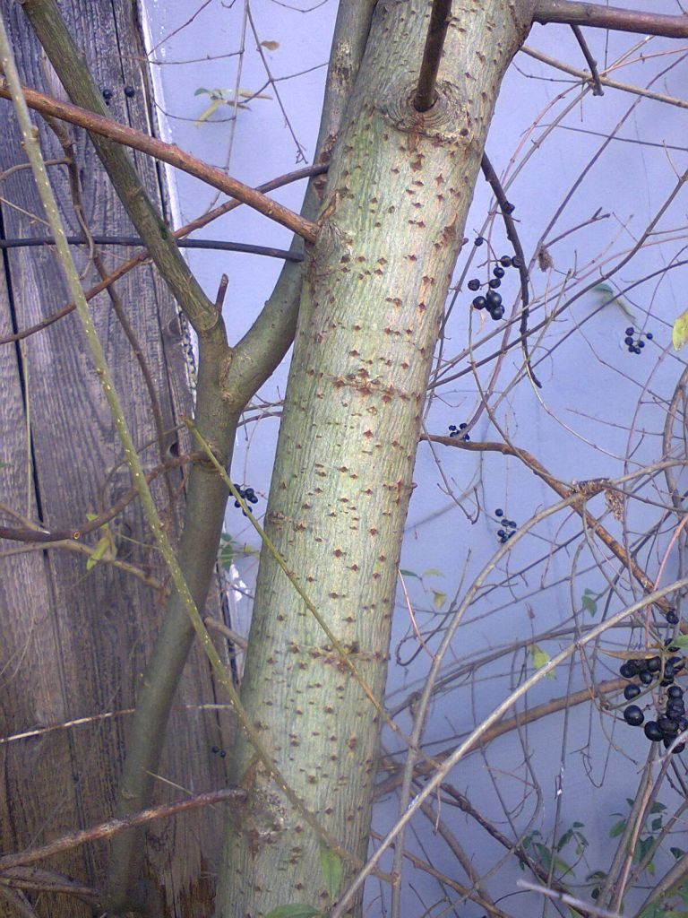

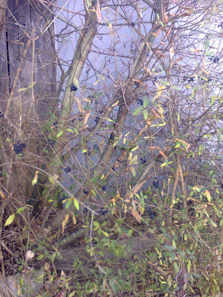

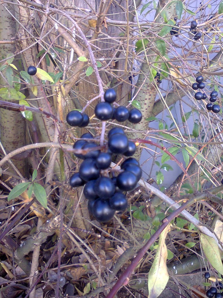

Hi Folks,
weiß jemadn was das für ein Holz ist? Ich habe davon Schösslinge geschnitten und es richt wie Schlehe, aber die Rinde ist nicht wirkich Schwarz. Könnte das eventuell Apfelbeere sein ? http://www.botanikus.de/Beeren/Apfelbee ... beere.html
Wenn das Apfelbeere ist hat dann schon jemand daraus Pfeile gebaut und kann was darüber sagen?
Diese langen dünnen Blätter und Früchte dazu .. Könnte das Liguster sein? Daraus haben schon einige hier Bögen und Pfeile gebaut.
