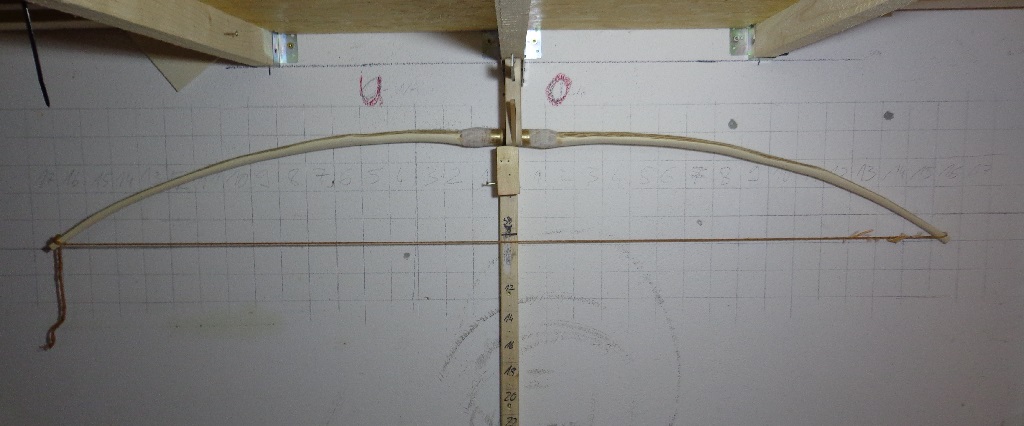

Re: Takedown LB - ein Experiment
Vermutlich ziemlich deutlich, ja.
Ich habe einen Bogen, der hat ein etwas zu gut ausgeformtes Griffstück und hat an der dünnsten Stelle nur 2,4 cm Tiefe und 2 cm Breite. Das Ding hält bei 45 @ 28.
insoweit sehe ich bei deinem Projekt keine Probleme.
Allerdings: Die kritischen Stellen sind die Übergänge Holz-Metall. Da sammeln sich sogenannte Spannungsspitzen. Is wie nen Stock übers Knie brechen.
Daher halte ich die Idee mit der Glasfaserverstärkung für recht sinnvoll, soweit sie gut und bündig verklebt ist.
Na ziemlich genau bei 60 halt.....Grombard hat geschrieben:Bei 40#@20" komme ich bei 28" sicher dezent über 50# raus.
Hier mal noch der abgespannte Bogen... die Kurven im Wurfarm sind kein eingefangenes Set, sondern leider auf Grund von temporärem Zurechnungsfähigkeitsverlust beim Bearbeiten des Staves entstandener Deflex.
Grober Tiller ist fertig.
Habe ihn auch mit 80er Sand soweit geschliffen, dass keine groben Schnitzer mehr drin sind, die beim rausschleifen den Tiller versauen könnten.
Noch nicht ganz rund.. aber annehmbar denke ich.
Hat schon die ersten 20 Pfeile geworfen ohne zu meckern.
NAch den 20 konnte ICH aber nicht mehr
Aktuell ist er noch bei guten 60# auf 28"... ein wenig straff...
Der obere(rechte) WA sieht irgendwie noch stärker aus... aber er wirft sauber raus ohne mir den Hanrücken zu zerlegen.
Bei Deinem 28"-Bild kommt es mir so vor, als ob der WA in der Mitte noch ein wenig steif ist. Allerdings meine ich auch zu sehen, dass er an der Stelle etwas dünner ist als an anderen Stellen. Nimm meinen Input am besten mit einer ordentlichen Portion Skepsis: Ich würde an der besagten Stelle mit äußerster Vorsicht ganz wenig Holz wegnehmen, so dass der WA einen Hauch biegt. Dann verliert er einen Tick Zuggewicht, was Dir vielleicht entgegenkommt. Aber wirklich nur ganz wenig, damit Dir nicht der WA massiv entgegenkommt.
Und sicher ist es auch zweckmäßig, noch die eine oder andere Meinung abzuwarten, damit Du nicht meinem trüben Auge zum Opfer fällst.
Respekt vor Deinem Projekt. Ich war ja skeptisch bezüglich der Muffe, aber die Konstruktion scheint ja zu halten. Wenn der Bogen in die Präsi kommt, wird das mit signifikanter Wahrscheinlichkeit mein BdM-Favorit.
Ich denk der linke WA koennte in der Mitte ein ganz klein bissl mehr biegen. Allerdings ueber einen relativ langen Bereich.
Overlay brauchst bei Hartriegel technisch gesehen eigentlich nicht. Zumindest nicht so wie du die Nocken gerade baust. Wenn du den Schlitz nur obenauf machen willst und seitlich glatt, dann muss was drauf, sonst schneidest du den Rueckenring ab. Horn/Geweih/Knochen bietet sich da an. Oder Hartriegel...
Nur 20mal ziehen ist OK. D.h. die Kraft ist da, es fehlt nur noch an der Technik.
Ich glaube dann mache ich die seitlich ohne Overlays.
Schießt auf jeden Fall männermäßig... Musste meine 2te Scheibe vor die Scheibe stellen, wel es mir die Pfeile durch das Ding in die Wand geprügelt hat.
