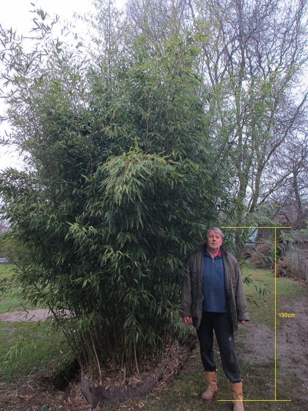

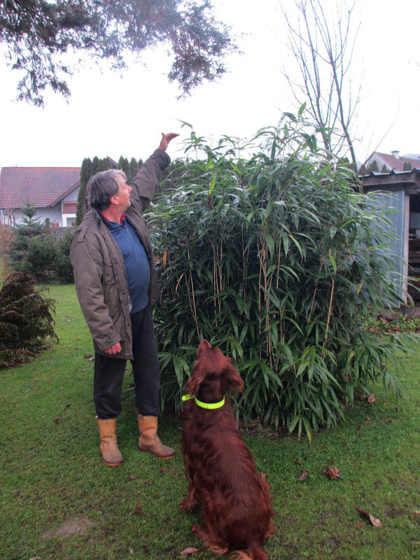

So, wie versprochen, ein Bild von meinem 2 Jahre alten Pfeilbambus.
Wenn "Erntezeit" ist, werden da sicher so um die 20 brauchbare Pfeilschäfte dabei sein.
Auf diesem Foto ist eine andere Art (Name ist mir nichtbekannt, da ich den von einem Arbeitskollegen als Rizom geschenkt bekommen habe).
Der ist jetzt 4 Jahre alt. Höhe bis über 5m, Stengel bis zu 35mm.
Falls sich jemand wundert, warum unten rum eine Art "Wassergraben" ist:
Scheinbar handelt es sich bei diesem Bambus um eine besonders agressive Sorte.
Im vergangenen Sommer hat er es nämlich geschafft ÜBER die Rizomsperre zu klettern und sich im umliegenden Rasen auszubreiten.
Innerhalb von 2 Tagen hat er im Umkreis von ca. 3 m im wahrsten Sinne des Wortes plötzlich unzählige 50cm hohe Sprossen hoch getrieben.
Ihr könnt euch vorstellen, wie mühsam es war, diese Ableger wieder zu entfernen.
Bei der Gelegenheit habe ich dann auch diesen Graben gezogen und ihn mit 25kg Tausalz ausgestreut. So habe ich ihn jetzt unter Kontrolle, falls es ihm wieder einfällt über die Sperre zu schielen. >:)
Meine Lehre daraus:
Die Rizomsperre mindestens 10 cm höher machen, als das umliegende Gelände.

Dein Pfeilbambus hat vermutlich auch eine Rhizomsperre?...
meiner nicht... ich denke deswegen sieht meiner im Vergleich dünn aus, er treibt entfernter von der Mutterpflanze aus... das macht das Ernten geeigneter Schäfte leicht
liebe Grüße benzi
klaus1962
Beiträge: 2279
Re: Pfeilbambus - Anbau und Erfahrungen
Beitrag von klaus1962 »
Ja Benzi, der Pfeilbambus hat auch eine Sperre.
Ca. 1,20 m Durchmesser und die Pflanze hat den Kreis bereits fast komplett ausgefüllt.
Also ich würde mich "ohne" nicht trauen (speziell auf Grund des Erlebnisses mit dem anderen Bambus).
Da Du ja sagst, dass Dein Boden nicht so nahrhaft ist, kann das bei Dir vielleicht harmlos sein.
Ich möchte jedenfalls kein 2.mal die entflohenen Sprossen "einfangen" müssen. ::)
