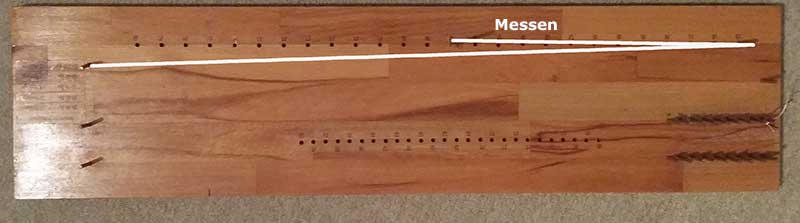

Es ist eigentlich ganz einfach: Das Brett welches ich mir gebaut habe, hat eine Messvorrichtung. Damit greife ich die Länge der (Tiller) Sehne ab und kann nun die neue Sehne entsprechend nachbauen. Dabei sollte man natürlich immer berücksichtigen, dass sich eine neue Sehne dehnt, je nach Material. Klappt super, auch wenn ich mittlerweile häufig nebenbei eine in der Werkstatt mache, halt mit Bogenbauerknoten.
ich mach heute abend mal ein Foto von dem Ding. Da ist die Zugabe für den Spleiß in der Länge schon mit eingerechnet

Ich weiß nicht was Ihr für Bretter habt. Leider bin ich noch nicht dazu gekommen ein Foto von meinem zu machen.
Aber ich muss da nix umrechnen. Ich hänge eine Sehne ein, messe die ab, und nun mach ich eine neue. Da muss ich nix umrechnen.
Die Bogenlänge wird übrigens korrekterweise nach einem Standard (ATA, früher AMO) berechnet. Bei korrekter Standhöhe, Sehnenlänge + 3Zoll = Bogenlänge.
Und eigentlich ist immer die Sehnenlänge das wichtige Maß und nicht die Bogenlänge.
Gruss Matthias

So, ich hab mal ein Foto gemacht. Im oberen Bereich kann man eine vorh. Sehne abmessen. Der Wert wird unten dann entprechend gesteckt und fertig (Zugabe für Spleiß etc.) sind natürlich mit eingerechnet
Sehnenbrett
Sehnenbrett
Gruss Matthias
