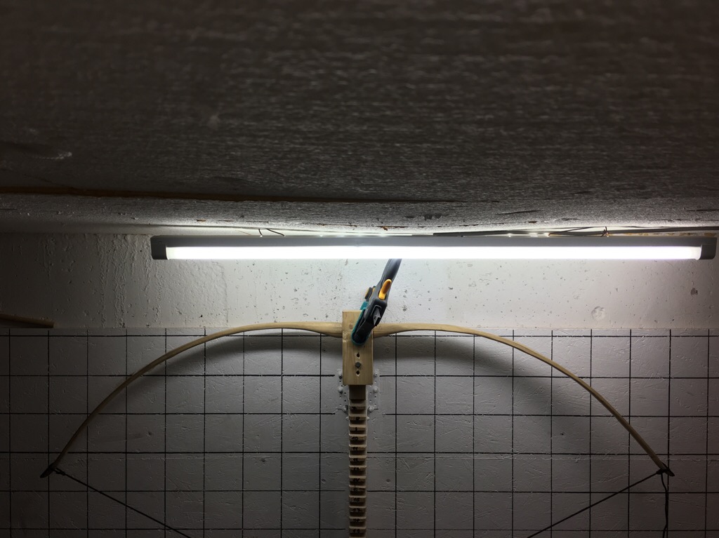

Hi Leute,
Lange nichts von mir geposted, im Sommer oft auf dem Schießplatz/ Parcours gewesen.
Im Herbst auch :p und selten Zeit zum basteln gefunden.
Hab trotzdem einen Robinienstave in einen Bogen verwandelt. Den Stave öfters in die Ecke gefeuert und gedacht ich häng das Bogenbauen an den Nagel - vorher 2 Hasel mit Knitter und 1 zu starken Roteiche Bogen der beim dämpfen einen Riss im Bauch bekommen hat - allerdings seine Dienste tut , nur leider zu stark geworden ist.
So nun zu diesem Stück : er hatte mal eine mächtige Schwachstelle genau am Deflex erwischt. Danach gute 2 Monate nicht angeschaut letztes Wochenende und heute begradigt. Und nunja - er hat leider nur 30# auf 28"
Noch mehr möchte ich ungern wegnehmen. Alles nur wegen diesem Knick :/
Jedenfalls würde ich ihn gerne als Mittelalterbogen für Festivals so lassen wie er ist?
Habt ihr da Einwände bezüglich des Tillers wegen Bogenbruch? Oder kann ich ihn wenigstens als 3. Bogen so belassen?
Nun die Bilder : Liebe Grüße frohe Weihnachten und einen guten Rutsch dieser tollen Community <3

Der Tiller ist dem Design geschuldet. Ich finde den okay.

Achso , ja zum Design - er ist pyramidal ab Fades ca 35-40mm zu ca 10mm an den Tips - genaue Maße habe ich gerade
Leider nicht.
NtN 178cm (das weiß ich genau)
Eigentlich gefällt er mir - vor allem endlich mal wieder etwas zum Ende gebracht ohne große Einschnitte. Ich sollte mich freuen immerhin habe ich sonst die Hilfe des Forums benutzt um den Tiller zu bekommen.
Mein persönliches Problem mit diesem Stück Holz liegt vor allem im Zuggewicht. 10# zu wenig für mich aber was solls.
Man soll immerhin auch mit kleinen Dingen zufrieden sein. Aber gerne wollte ich doch von euch den Endtiller begutachtet haben.
Danke an Blacky ,dass du gleich deine Meinung dazu schriebst.
Leider nicht.

Hi Labackel
Sieht schonmal gut aus. Wenn der rechte WA keine Knoten oder andere Macken hat, würde ich rechts in der Mitte noch ein paar Stäubchen wegnehmen, damit er gleich nach dem Fadeout nicht knittert. Aber das wäre eher ein 'könnte knittern' - kein 'wird knittern'.
LG Onkel Tom
LG Onkel Tom

Finde, er sollte vor allem rechts außen mehr biegen.

Servus, ist doch ok.
Kann Rotzeklotz zustimmen, rechts am Ende ganz wenig - außer er hat dort einen starken Reflex.

Hallo, ich glaube bei dieser Länge könntest du den Bogen noch ein bisschen kürzen um mehr Zugkraft zu bekommen wenn du das möchtest.

Nö, der ist doch ganz brauchbar (mit der erwähnten Korrektur, aber Vorsicht!) geworden.
Und, soooo kalt ist es jetzt nicht draußen, das man viel Feuerholz braucht. Also,lassen und schießen.
Außerdem, bevor ich bei mir einen Bogen verheize kommt er in die "Hall of Shame" und dient noch einem guten Zweck, nämlich mich Geduld zu lehren!!

Dankeschön für eure warmen Worte, ich werde das Ende des rechten WA's nochmal schwächen und dann geht es ab zum einschießen wenn die Festtage vorbei sind
Re: Kann ich den so lassen? Oder muss er ins Feuer? :p
Sooo neuer Zwischenstand :
Werde morgen einschießen - 29,6 #@28" sind ja immernoch 30#
Geht so?
Geht so?
