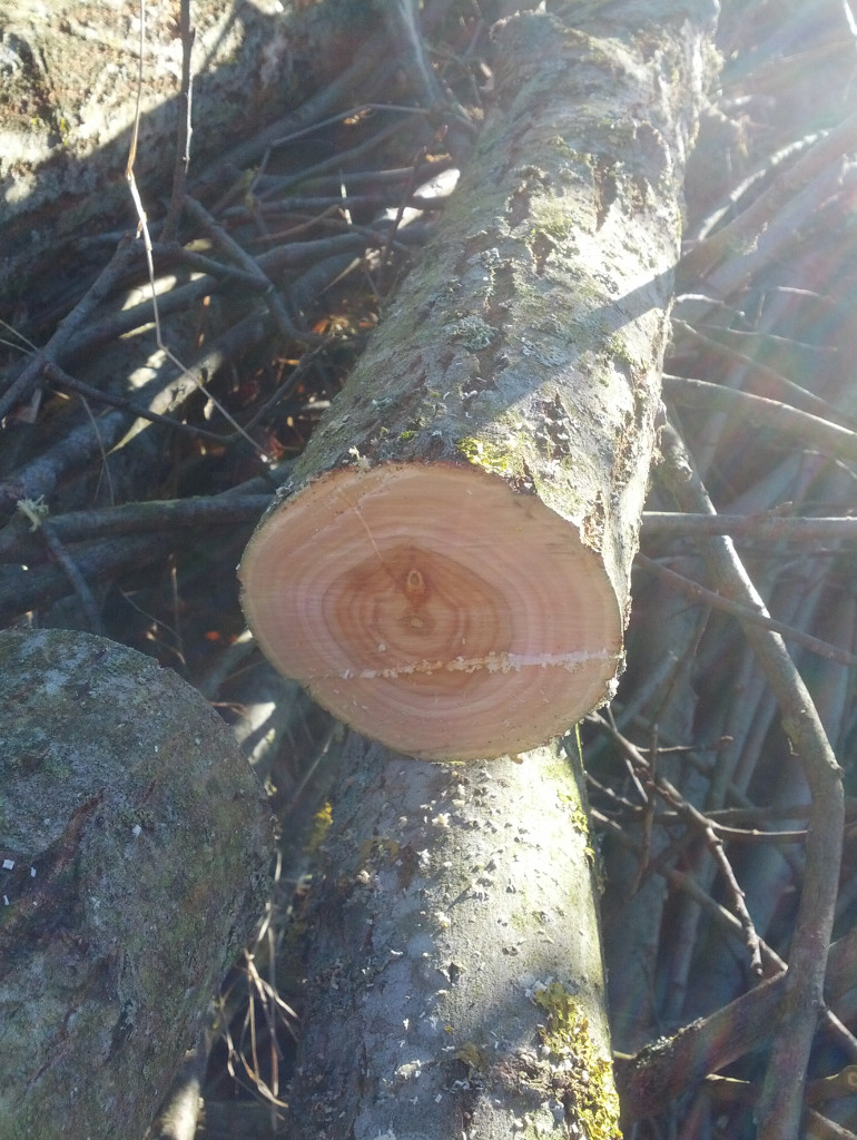

ich habe heute zufällig im Allgäu gesehen, wie Mitarbeiter des Straßenbauamts Kempten kleine Bäumchen in einem Graben neben der Straße gefällt und auf einen Haufen geworfen hatte. Da waren einige gerade Stämmchen dabei, ich durfte mir ein Stück mitnehmen. Leider hab ich keine Ahnung welches Holz es sein könnte.
Einige Stämmchen. Ich habe das abgesägte Stück in der Mitte mitgenommen
Detail des Schnittes

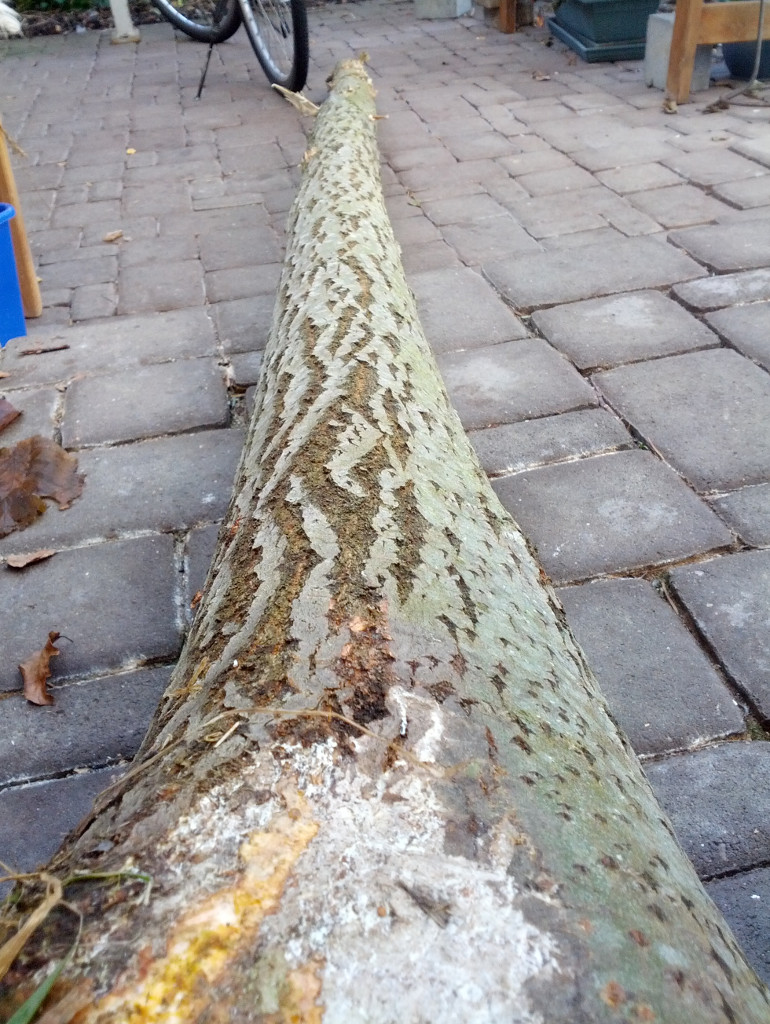

Hier nochmal das mitgenommene Stück.
Sicht entlang des mitgenommenen Stücks

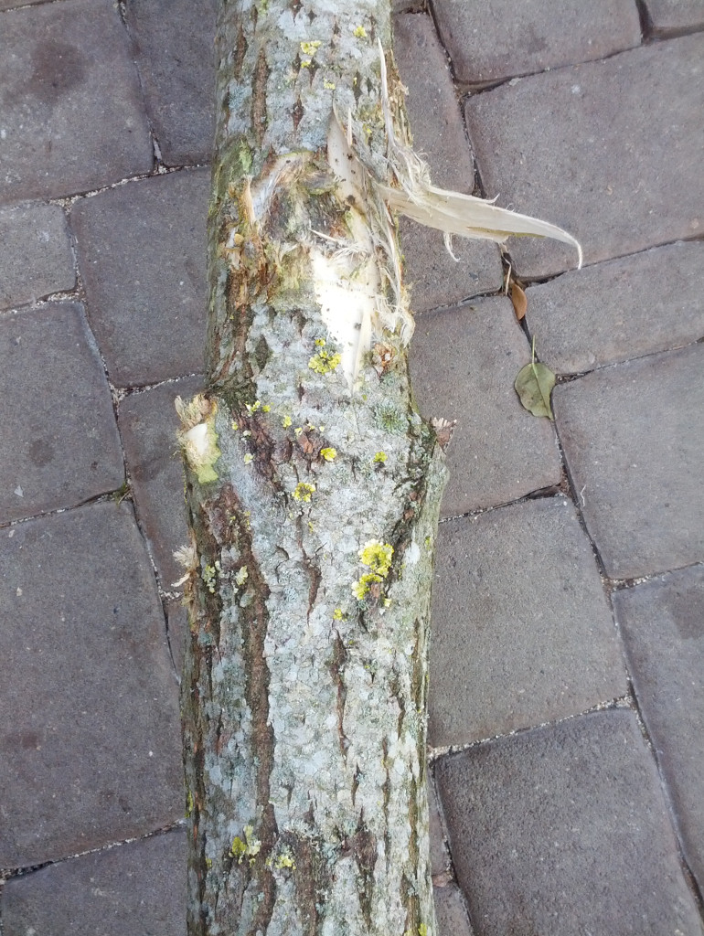

Vom Bagger verletzte Rinde

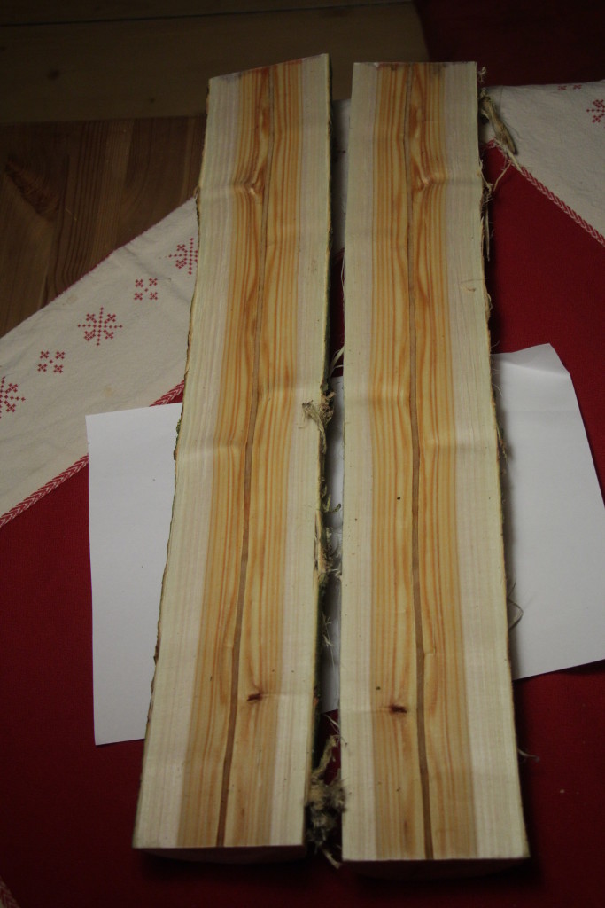

Ich habe es dann gleich gespalten, das ging problemlos und sehr gut. Es gibt etwas Drehwuchs ca. 20° über 2 m, besonders in Wurzelnähe. Das Holz hat einen leicht rötlich, fest abgegrenzten Kern, hier der obere Rest des Stücks, mit dem ich später mal einen Bruchtest machen möchte:
Gespaltenes Reststück. Einmal scharfes Beil oben angesetzt, zweimal leicht draufgeklopft.
Detail des halbierten Reststücks.
Ich habe mich bemüht die Farben einigermaßen richtig hinzubekommen, mit custom Weißabgleich auf das Papier unter dem Holz. Der Kern ist wirklich nicht sehr dunkel, sondern leicht rot-bräunlich.
Ich weiß das es etwas wenig Information ist, aber vielleicht ist es ja charakteristisch genug.

Sieht fast aus wie ne Weide?!
Will jetzt aber nix falsches behaupten.

ich fürchte da hast du recht, das Stämmchen kam mir auch merkwürdig leicht vor. Ich habe auch einige alte Blätter mitgenommen die dort rumlagen, und es sind auch Weidenblätter dabei. Wär ja zu schön gewesen, quasi im Vorbeifahren ein schönes Stämmchen zu bekommen.
Rotzeklotz
Beiträge: 1779
Re: Es ist Holzzeit! Teil 6
Beitrag von Rotzeklotz »
Weide war leider auch mein erster Gedanke.
PS: Willkommen im Forum ;)
