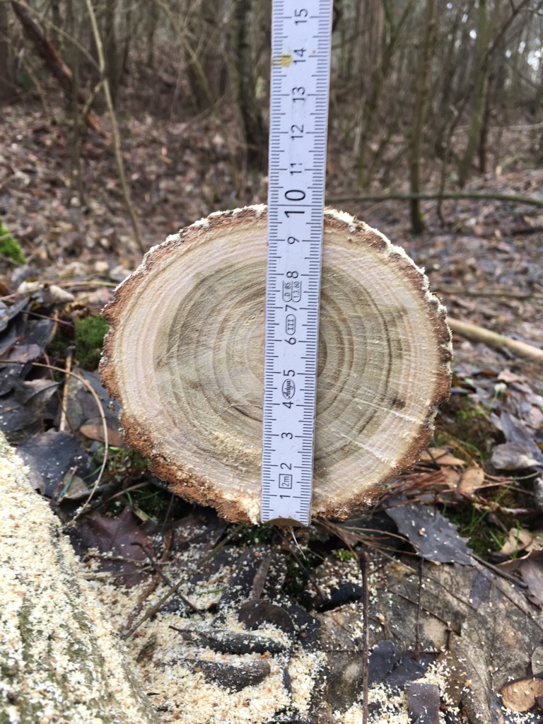

Stirnseite
Stirnseite
Na dann hoffen wir mal es wird ein Bogen.

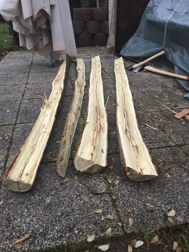

So gespalten sind sie nun,
Der kleinere fürs Turnier geplante Teil hat ganz schön Drehwuchs :( den einen Spaltling kann ich glaub och zur Feuerbestattung bringen ( 2. von li)
Den 1. von links werd ich zum Turnier nehmen und den Rest einlagern. Der hat auch ziemlich Drehwuchs, einfach ignorieren und den Stave einfach rausarbeiten oder versuchen den irgendwie zu begradigen?
Spaltlinge
Spaltlinge
Spaltlinge 2
Spaltlinge 2

Ach, des geht schon! ich find Drehwuchs weniger blöd beim Tillern als Deflex/Reflex-Übergänge. Nur Mut und ans Messer ;)

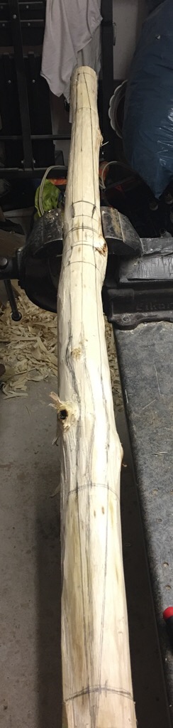

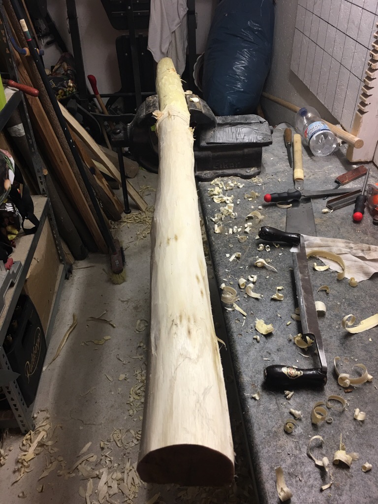

Ich habe die Robinie schonmal etwas gekürzt und ihr ein paar ringe gestohlen,
Das gedachte Profil 1 Ring über Ziel angezeichnet. Würde dann langsam beginnen die Bogenform auszuarbeiten,
Ich hoffe das klappt trotz des merklichen Drehwuchses.
Was meint ihr? Sieht das bis jetzt ok aus?
Entrindet
Entrindet
Bei Robinie sieht man die Ringe gut

Bogenprofil
Bogenprofil

Servus, arbeite die Bogenform aber noch nicht ganz heraus, lass die Breite und Dicke noch ungefähr gleich.
So verzieht er weniger beim Trocknen.
