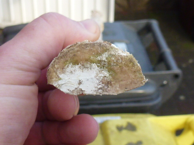

Nr.3 keine Ahnung,tippe auf Essigbaum.Kanns jemand mit Sicherheit sagen?
Bogenbautauglich? Von links:Essigbaum?,Hartriegel,Weißdorn
Nr.1 Hartriegel
Nr.2 Weißdorn Foto Habitat vergessen

Bin mir jetzt sicher,daß es Essigbaum ist.Aufgefallen war mir schon,daß das Holz sehr leicht ist.
Besonders der grüne Kern ist weich,kommt gefühsmäßig nicht als Bogenholz in Frage.Schade,denn der Splint hat eine weiße,schöne Farbe.

Sieht stark nach Essigbaum aus.
Kannst vergessen als Bogenholz.
Lg Tom Tom
Lg Tom Tom
Re: Saplingbow 9 Buka
Ne klare Aussage zum Essigbaum,danke.Da lag ich wohl mit meiner Einschätzung richtig.
