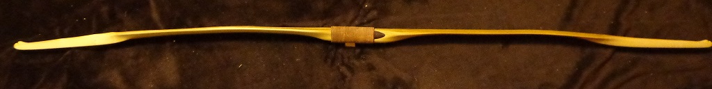

Nachdem mir der letzte Mölleversuch beim Einschießen am Rücken geplatzt ist geistert der Wunsch so ein Ding zu bauen weiter in meinem kranken Hirn herum.
Deshalb
I - Ich
w - will
a - auch
n - nen
Mö - Mölle
hab - haben.
Entstanden ist er aus der Deflexen Seite vom Uglyleggera.
Der hat jetzt zumindest schonmal eine Runde überlebt.
Im oberen WA hat er ein paar Knitter, die aus mir nicht verständlichem Grund sehr früh im Bauprozess entstanden sind und trotz großzügigem Abtrag nicht ganz verschwunden sind.
Ich habe ihn trotzdem fertig gebaut.
Sie werden nicht größer und scheinen auf die Wurfeigenschaften keinen allzu großen Einfluss zu haben.
Schießt sich sehr weich ohne wahrnehmbaren Handschock.
Hasel
NtN 162cm
36#@28" AMO
501g mit Sehne.
Sehne 10 Strang B50
Griff und Arrowpass Leder
Finisch 3x Leinöl
biegender Bereich ca 45cm 5 auf 4,5cm breit und 1,2 auf 1cm dick
Nadeln 24cm 1,5 auf 0,7 an den Nocks breit und 2,2 auf 1,2 dick
Die Bilder sind nicht so wie ich sie gern hätte, aber bei den momentanen Witterungsverhältnissen gehts nur drin.
Und ich wollte gern mal wieder was vorzeigen.
Bei besserem Wetter reiche ich bei Bedarf nochmal besser belichtete Bilder nach.

Servus, Hut ab der ist aber schön geworden die Übergänge sind dir wirklich gelungen und der Tiller ist auch gut, wobei ich aber nicht der Mölle Spezialist bin. Thumbs up!
Re: 64" Iwan Möhab 36#@28" AMO
Das muss ich auch sagen, wirklich sehr schön geworden. Gefällt mir.

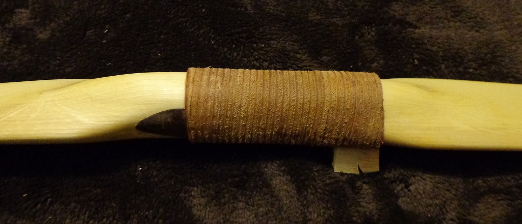

Schön geworden, gefällt mir gut, wenn Du mal weitschiessen solltest, täten mich die Werte interessieren.
Den Übergang zu den Nadeln werde ich doch glatt mal kopieren, so gut gefällt er mir.

sehr sehr schön gearbeiteter Bogen, da ist ne Menge Schleifpapier draufgegangen... ein Augen und Handschmeichler,
gefällt mir ausgesprochen sehr gut.

Geiles Teil dein Mölle
gefällt mir sehr gut schön gearbeitet ja ich gestehe ich bin Mölle Fan

Gefällt mir sehr der Bogen sieht echt gut aus

Das ist ein sehr schöner Bogen geworden. Klasse!

Aber hallo, das ist ein schöner Bogen. So einen Mölle habe ich vor dem geistigen Auge, aber zur Zeit kriege ich nicht einmal einen Flachbogen hin. Das Zuggewicht wäre auch gerade richtig für meine Form. Herzlichen Glückwunsch zu dem gelungenen Teil!

Richtig schön, tolle Nadeln. Sowas ähnliches schwebt mir auch schon seit längerem vor, aber erstmal kommt das Saplingbowturnier. Muss morgen endlich mal mein Holz holen.

Wow der ist echt sehr schick geworden
Denkst du die Nadeln müssen wirklich so dick sein? Ich denke es reicht wenn sie 3-5 mm Dicker sind als der letzte biegende bereich des Wurfarms je nach Breite natürlich aber die Dicke macht ja viel größeren unterschied als die Breite.
Ich schätze das bei 1,5 cm Breite 1,5 oder gar weniger an Dicke gereicht hätten und zu den Tips hin wird man ja auch schmaler und etwas dünner. Das Zuggewicht ist ja in dem fall auch nicht so hoch.
Bei meinem hartriegel Bogen der kurze Nadeltips hat ist die Dicke der Nadeln nur etwa 1-2 mm Dicker als der vorher biegende bereich und die sind nur 0,8 cm Breit und gehen auf 0,5 oder 0,6 cm Breite runter. Mit den langen Nadeln kann man das halt nicht direkt vergleichen
Das ist jetzt alles mehr vermutung kann das jemand bestätigen?
Ansonsten finde ich den Bogen echt sehr schön
Du steigerst dich bei jedem Bogen. Nur die Fotos für die Präsentation an denen könntest du noch etwas arbeiten

Freut mich, dass er gefällt.
Ja, da stecken ein paar Bögen Sandpapier drin.
Obwohl ich diesmal nicht so derb wie sonst nachschleifen musste, da ich tatsächlich mal mit einer Ziehklinge (Küchenmesser) getillert habe.
Keine Ahnung ob er schnell oder weit wirft.
Aber er wirft absolut perfekt gerade raus. Mit meinen Pfeilen für den 55er Holler ist es aber verglichen schon ganz schön "Bogen-schießen".
Aber 36# bin ich auch nicht gewohnt. Habe auf Parcours noch nie was deutlich unter 50# geschossen.
Ich werde sowas nochmal aus Holler mit um die 45# versuchen.... Hoffe es klappt.
