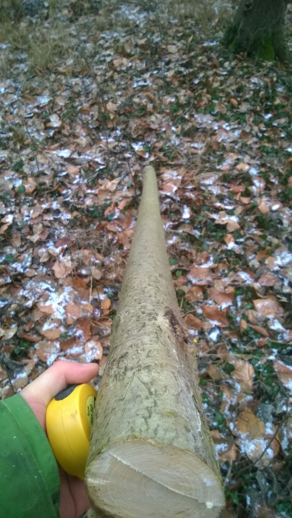

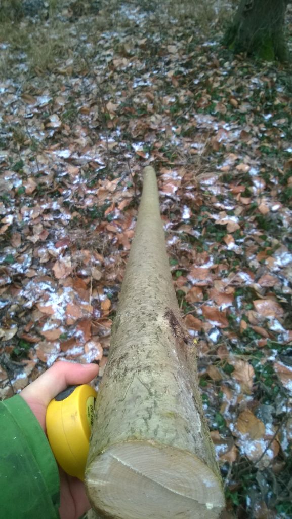

ich habs gestern auch endlich vollbracht, was zu ernten. Hab leider gerade wenig Zeit, die Ausbeute ist deshalb nicht allzu prächtig.

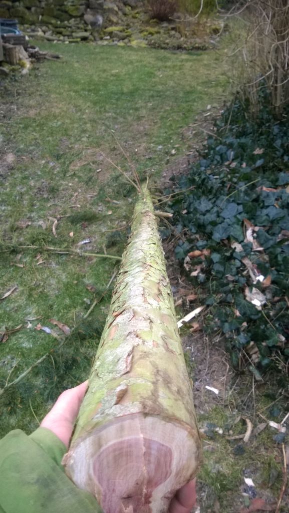

Nr.1 ist ein vertikal gewachsener Ast von einer Eibe, für den ich erstmal 3m in den Baum klettern musste. Nach ner halben Ewigkeit sägen und einem Duzend nicht allzu gesund aussehender Verrenkungen habe ich es irgendwie geschafft, das Ding aus dem Baum zu holen.
Eine Seite war total verastet, die andere dafür fast astfrei. Alles in Allem mit Sicherheit keine besonders gute Eibe, für nen 45lbs-Bogen wirds aber reichen. Drehwuchs hat er zum Glück nicht Geplant ist ein Flachbogen mit Recurves und ca. 1,6m Länge. Bisher hat er noch 2m und wurde erst grob auf den Markkanal heruntergearbeitet, Griffbereich und Stirnseiten mit Leim bepinselt. Morgen oder übermorgen werde ich ihn weiter verschlanken, evtll. auch schon die Recurves biegen. Ich spiele außerdem mit dem Gedanken, dem Bogen ein leichtes Setback zu verpassen, bin mir aber net sicher, ob das nicht vllt. zu viel des Gutens für diese bestenfalls mittelprächtige Eibe wäre.
Wie siehts beim Schnelltrocknen von Eibe mit der Rinde aus? Drauflassen oder runternehmen?
Nr.2 ist ein ordinärer Hasel, allerdings extrem langsam gewachsen und mit schon einigen Jahren auf dem Buckel. Auf den Bildern ises schlecht zu erkennen (und ich habe bei dem Bild nen Zollstock für den Maßstab vergessen ::) ), aber die äußersten Ringe sind mit 1mm oder weniger extrem dünn. Für Hasel-Verhältnisse hat das Ding sehr wenig Drehwuchs. Der Hasel ist mein Notfall-Kandidat, sollte es mit der Eibe in der Zeit nix werden. Geplant ist ein schlichter Flachbogen mit geflippten Enden und evtll. geröstetem Bauch. Bisher wurde er entrindet, auf den Markkanal runtergearbeitet und mit Leim bepinselt.

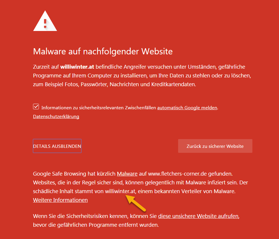

der Link führ bei mir zu folgender Fehlermeldung:
Kann das jemand bestätigen?

Ich hab die gleiche Fehlermeldung wie Felsenbirne

Über die erweiterte Suche sehe ich den Beitrag eine Sekunde und dann kommt die gleiche rote Fehlermeldung.

Bei mir kommt die rote Fehlermeldung auch

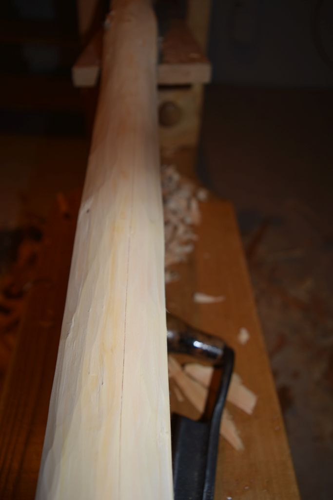

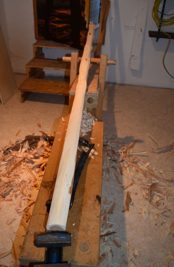

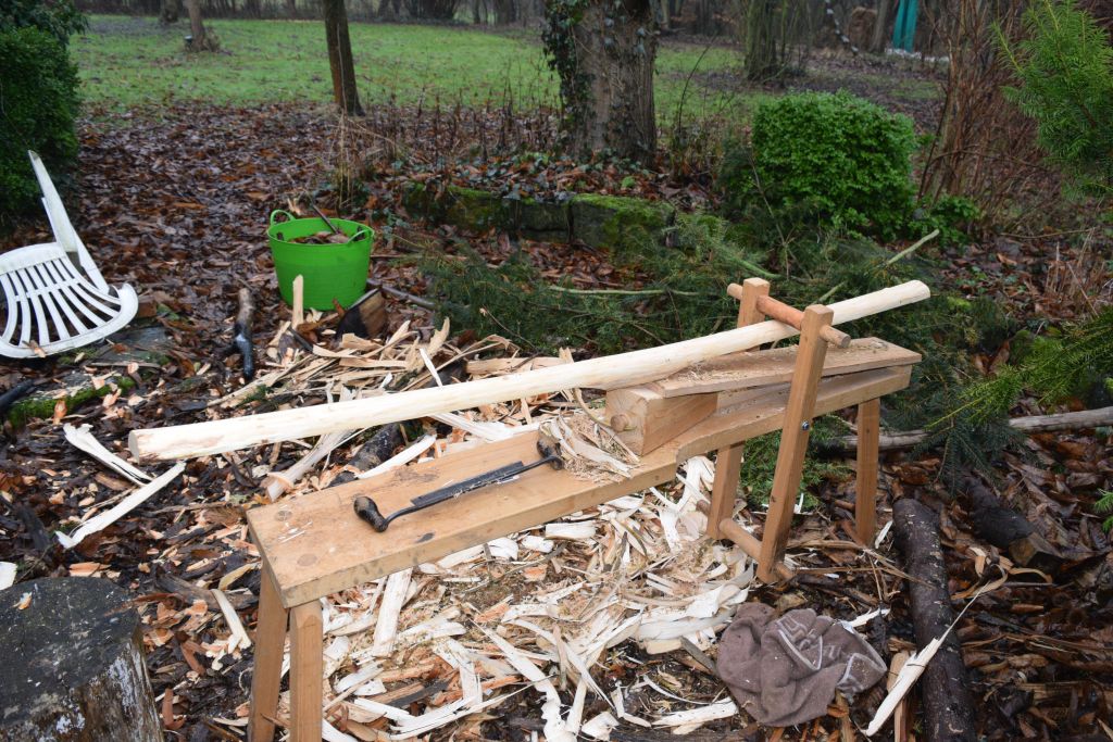

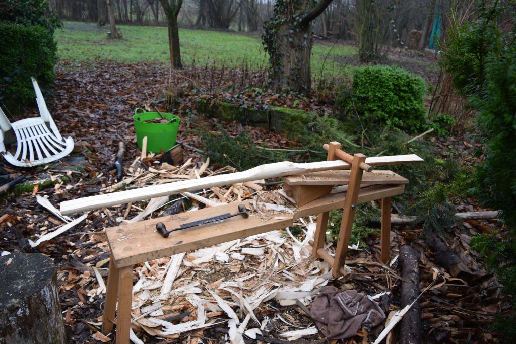

Die Eibe hatte ich enrindet und bereits zwei Ringe abgenommen. Unglücklicherweise habe ich sie nach dem Wiegen im Wohnzimmer vergessen und bin dann für ein paar Stunden zur Uni gefahren (das is jetzt allerdings schon fast 3 Wochen her). Resultat Der Rücken hat nen Riss über fast die halbe Länge. Daraufhin Expoxi eingefönt, am nächsten Tag nochmal zwei Ringe runter, um zu gucken wie tief der Riss is. Ist leider immer noch da. Mittlerweile habe ich die Bogenform ausgearbeitet und den Zielring ausgearbeitet (davon Bilder erst morgen).
Kann das so halten? Auf ein Backing habe ich eher keine Lust, bin im Moment in Versuchung das Ding jetzt einfach zu bauen und wenns kracht dann krachts halt.
Von der Idee, noch etwas Setback reinzudämpfen, habe ich mich verabschiedet, der Bogen is mit dem Riss bereits genug gestraft und das Dämpfen verträgt sich sicherlich nicht allzu gut mit dem bereits eingefönten Expoxy (der Riss läuft u.a. auch durch den Griff)?!
Recurves werd ich ihm allerding noch verpassen
etwas verschmälert und Jahresringe abgenommen
Der Riss
Der Riss
Habe ich schon erwähnt, dass ich mein (gerade zugegebenermaßen noch etwas unwürdig installierte) Weihnachtsgeschenk liebe?
Morgen bring ich das Ding, wenn bis dahin keine dringenden Einwände bezüglich der Gefahr durch den Riss kommen, mal auf den Tillerbaum und iller es grob vor, bevor die Recurves gebogen werden.
Der Hasel ist auch morgen dran.
