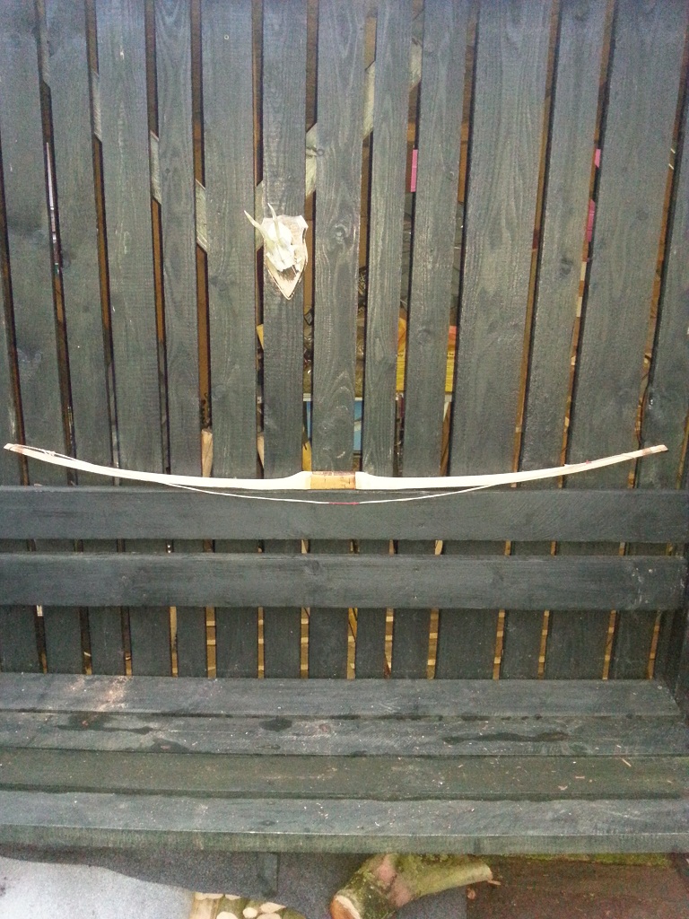

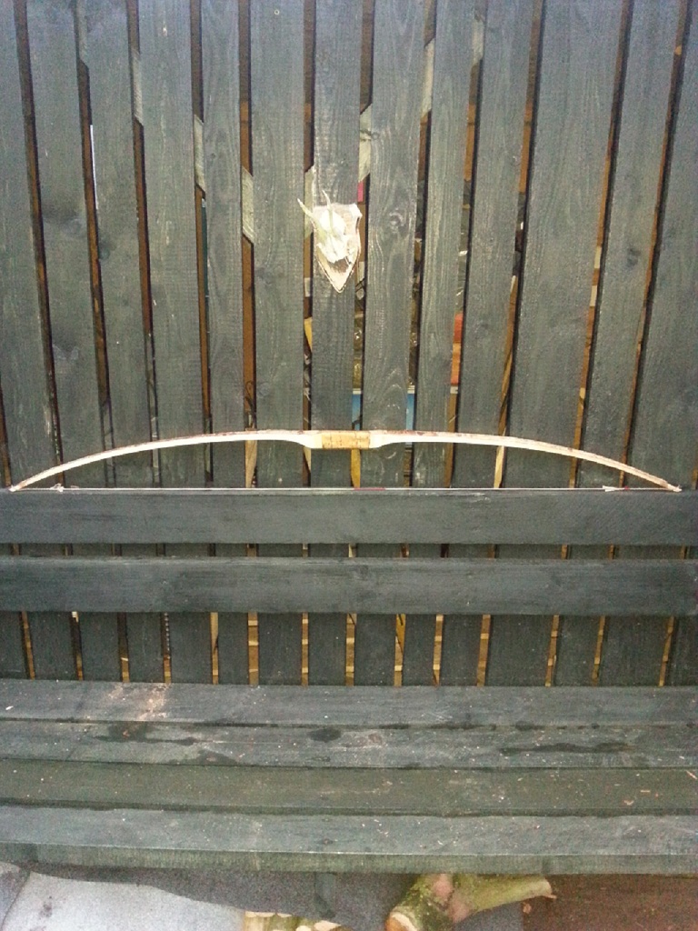

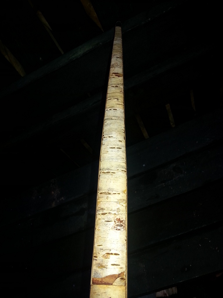

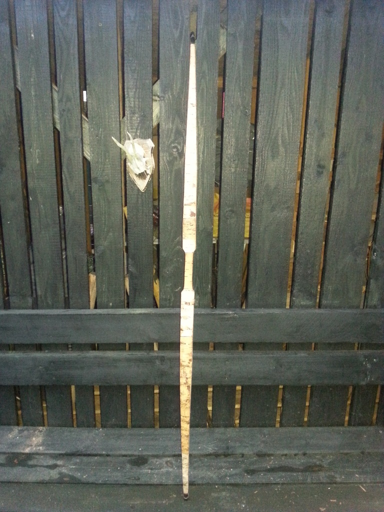

Endlich ist es vollbracht
Ich hab meinen ersten Bogen fertig
Die Esche muss ich allerdings sagen war nicht so das beste... wurde auch anfang November gefällt

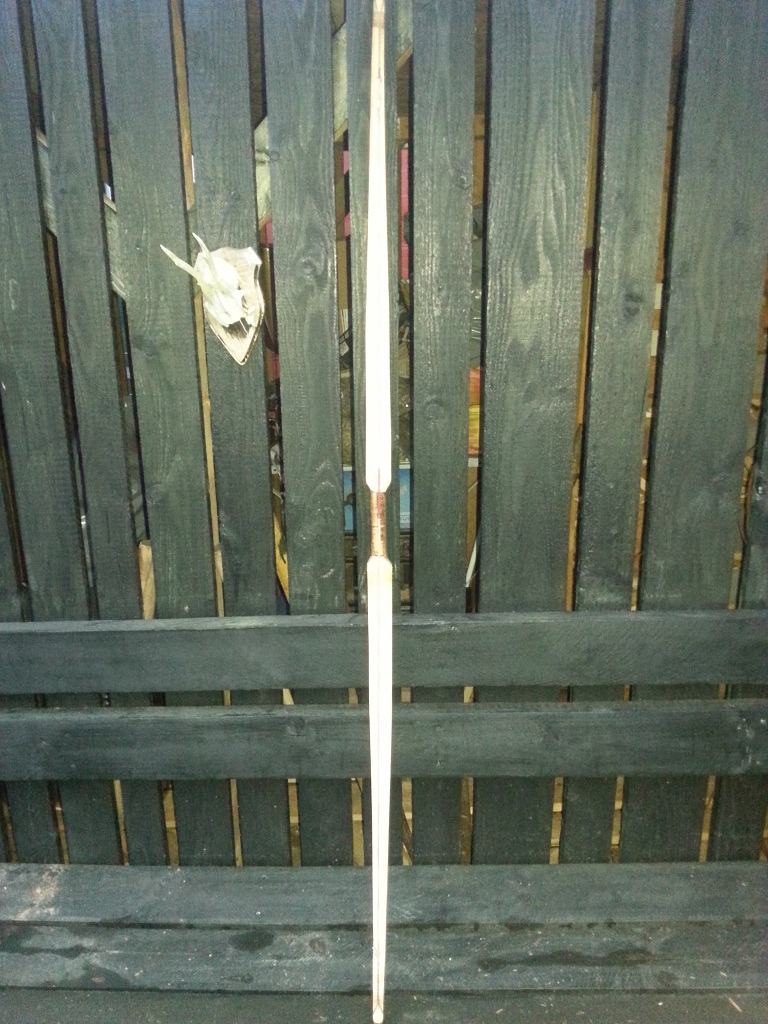

Leider hab ich beim Tillern im oberen Wurfarm ein Knie eingebaut..
Ich hoffe dennoch das er euch gefällt
Gewicht: 720g
Länge NtN: 165cm
Wurfarme: 2/3 Pyramidal von 40mm auf 16mm
Nocken: Büffelhorn, verschiedene formen zum schauen was schöner ist
Backing: 4 Hirschsehnen, Darüber ist Kirschrinde zum Schutz
Griff ist ebenfalls mit Kirschrinde ummantelt
Finish: 6x Leinöl
Ich hoffe er gefällt

Also für einen Erstling sieht das doch ganz ordentlich aus.
Biegt ganz vernünftig, nette Details.
Für die Zukunft würde ich an deiner Stelle alles Kanten etwas runder machen.

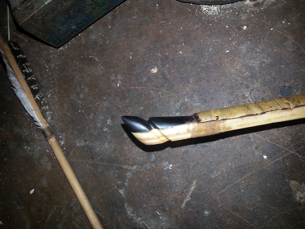

Re: Mein Erster Bogen, Esche, 52#@28"

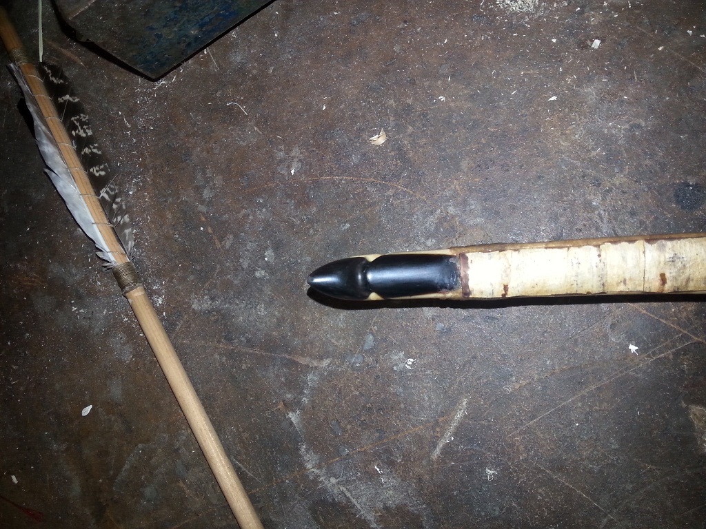

Ja da hast du dir viel Arbeit gemacht. Die obere Nock gefällt mir echt gut.

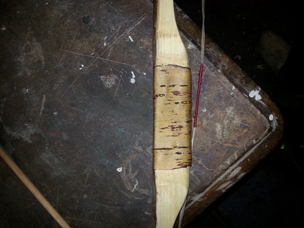

Aber sag was ist das für eine Kirsche von der du die Rinde beim
Backing genommen hast sieht sehr hell aus fast wie Birkenrinde.
Deine Bilder dreht es bei mir beim vergrößern. Weis ja nicht ob das bei den Anderen auch so ist, wenn ja,
hier war das schon mal nur anders rum. http://www.fletchers-corner.de/viewtopi ... ht#p496215
Grüße conti 03
Grüße conti 03

Jepp, gefällt, sauber gemacht, Tiller gelungen!

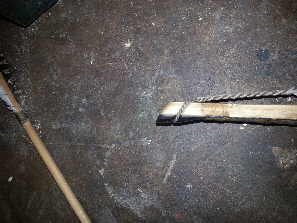

Nur die Enden sind - wie bei ALLEN Anfängern - "aus Angst" viel zu massig. Die könnten dünner und schmaler ABER:
Ich würde sagen: Lass sie hier so und mach sie beim NÄCHSTEN zierlicher!
Also dafür das es dein erster ist ist der Tiller echt gut geworden
Darf ich fragen wieso du ihn mit Sehne belegt hast? Esche ist ja eigentlich nicht ganz so Drucktolerant kann mir vorstellen das das nicht jede Esche mitmacht.
Grüße Mario
Grüße Mario
@conti
Das ist irgendeine kirsche vom Staßenrand gwesen
ist jetzt brennholz
@mario
Ich hab das Buch "der gebogene Stock" gelesen und paul comstock meinte das man sowas für den ersten Bogen machen sollte
Mein plan war es auch erst, Rohhaut zu nehmen, jedoch hatte ich das nicht
Also hab ich die Nervtötende Variante gewählt
Das mit der Drucktoleranz wusst ich auch, und dachte das es zumindest n Versuch wert ist
Aber ein kleiner testbogen ließ sich um 90° biegen und es ist nichts geschehen
ist jetzt brennholz
@mario

Klar sind die Nocken noch zu dick, aber bei wem von uns warwn sie das anfangs nicht?
Schöner Erstling! Dein zweiter Bogen, der Holler, gefällt mir auch. Am besten gefallen mir allerdings die Puschen
Bei der Esche scheint mit der obere WA am Ende eine Schwachstelle zu haben (meinst du das mit Knie?), das Bild is aber so aufgenommen, dass man es nicht so gut beurteilen kann.

Ja genau das meine ich.. Ist aber nicht mehr so schlimm da ich dort mehr Sehne draufgepapscht hab.
