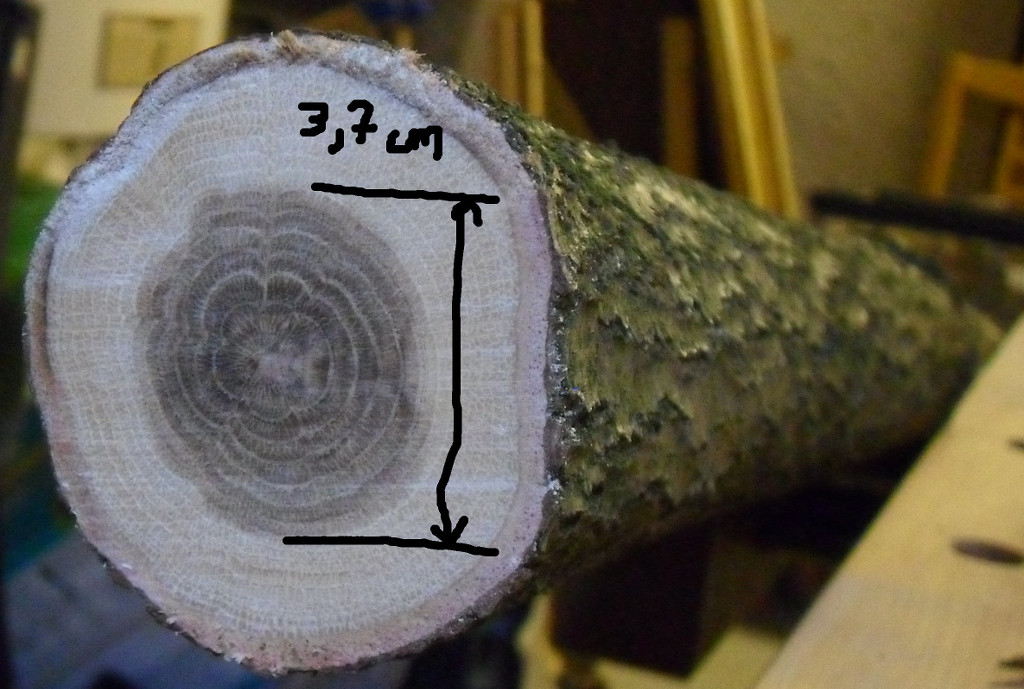

Hi Leute,
war heut unterwegs, ich vermute Goldregen, bin mir aber nicht sicher (in dem Fall sähe das nach viel Arbeit und trotzdem wenig Kernholz aus). Was meint ihr?
Grünhorn
EDIT: Ist fast geruchlos die Sache.
Grünhorn

Re: Holzbestimmung
Sieht stark nach Eiche aus

Re: Holzbestimmung
Ist da was draufgeschmiert oder ist das Holz wirklich so weiß?
irgendwas is ja immer
Re: Holzbestimmung
@Grombart: nein da is NOCH nix drauf (jetz schon). Andererseits hat das Splintholz doch einen zumindest leichten Gelbstich.
@Tomtom: Verdammte Axt!! Das würde erklären warum der so sackschwer ist.
Es waren aber keine braunen Blätter mehr drauf. Ich muss mir die kleineren Äste am Rest nochmal genau anschauen glaub ich.
