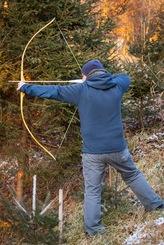

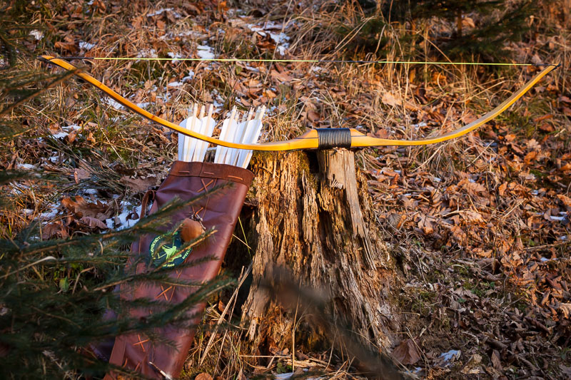

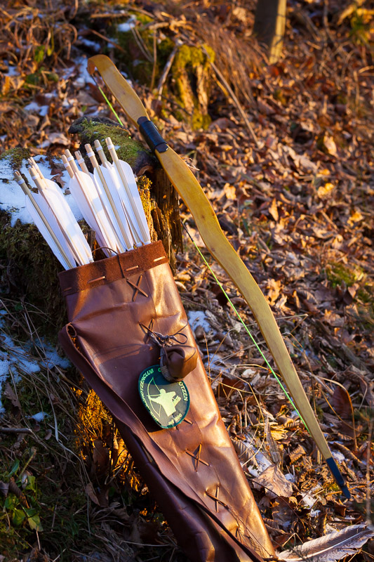

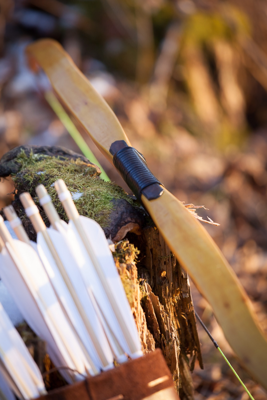

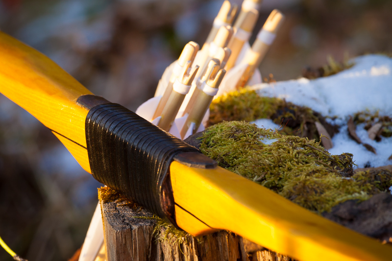

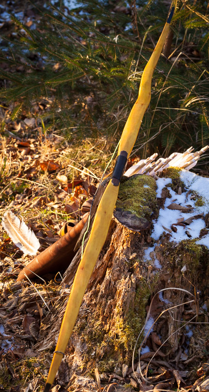

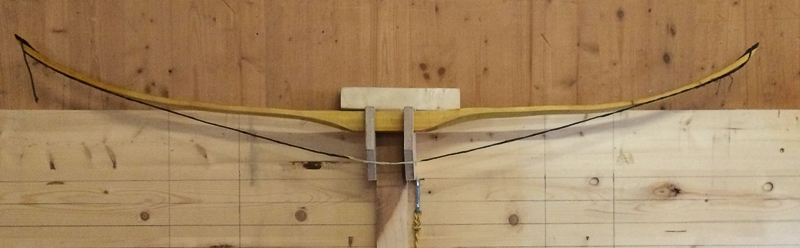

nach einer Pause von ein paar Jährchen (nach Graz in die Stadt gezogen, Sturm und Drangphase 2.0 usw...) hat mich das Bogenfieber wieder... Anbei ein paar Fotos meines letzten Bogens.
Osage Recurve
60" NTN
50# @ 27"
10 strang FF
das ganze war ein Versuch der über ein Jahr gedauert hat, hatte den Rohling auf 5" Reflex gebogen, und nach ca, 1000 Schuss sind noch 2" übrig, OK...
Bitte um Kritik, was das nächste mal verbessert werden sollte...
Grüße Roman

Toller Bogen! Gefällt mir sehr gut, auch die etwas breitere Bauform, ich mag das :-)

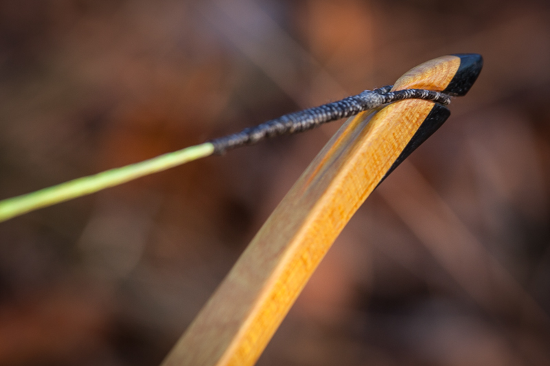

Du verwendest FastFlight wenn ich das richtig verstehe? Und dann nur 10 Strang!?
Ist das für den Bogen nicht eher schlecht?!

Habe auf allen meiner Selfbows FF - bis jetzt hats gehalten, wenn er bricht ists Zeit für einen neuen :), Sehnenöhrchen verstärkt und mit Aufleimer bei den Nocken.
Wurfarmbreite ist bei den Fades 36mm auf 10mm auslaufend bei den Nocken.

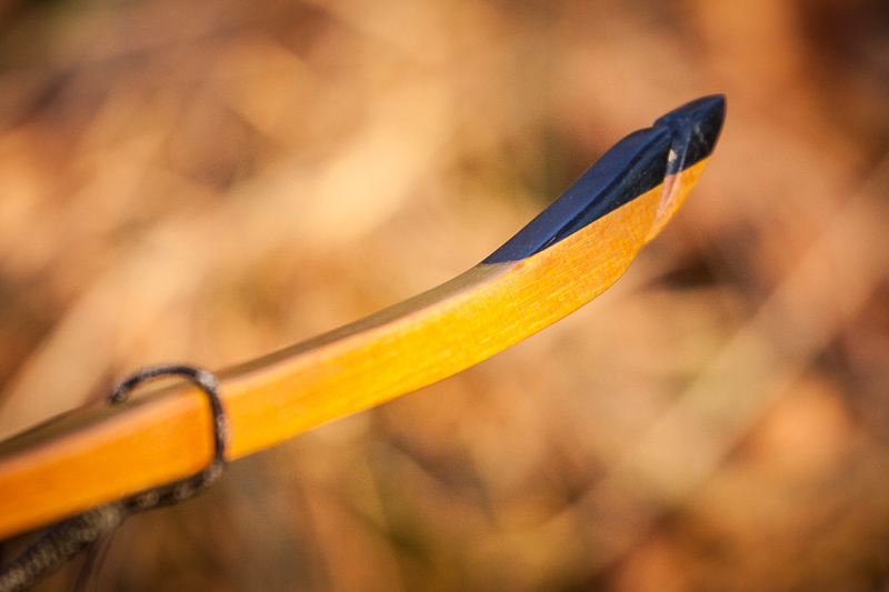

Sehr schön einziger kritikpunkt: Aufm 2ten bild sind das Raspelspuren im Fade-out?
Ansonsten genau mein geschmack :)

Tom Tom hat geschrieben:Hab ich den nicht letztens auf FB schon gesehen?
jap ertappt, die Geduld... Kann sein, habs bei FB reingestellt, da mich ein Kollege motiviert hat mal wieder was reinzustellen...

Hey, schön, etwas von dir zu lesen! Tolles Gerät, geht bestimmt gut ab bei der Menge Reflex!

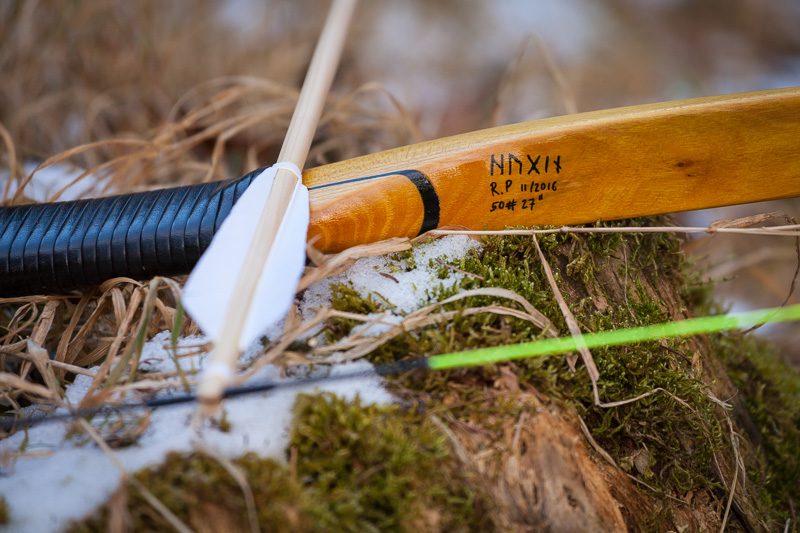

Servus, schön getillert, tolles Design und gut verarbeitet.
Mir gefallen halt rundere Kanten besser, vor allem an den Tips - ist halt Geschmackssache.

Moin, sehr schöner Bogen! Super saubere Griffwicklung - Klasse.
