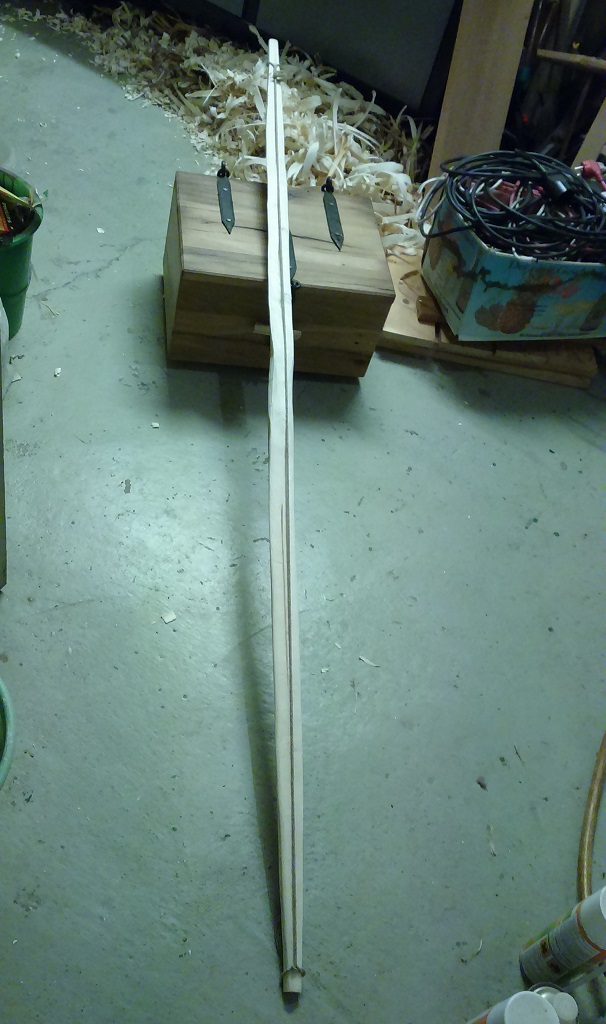

@Schnabelkanne: das mit der Standhöhe hatte ich mir als nächsten Schritt vorgenommen.
Ich hab vorhin nochmal die Sehne drauf, Sehne unter die Fußsohle und den Bogen langsam bis auf Kniehöhe hochgezogen. Ging nicht leicht, aber biegt sich schön. Also Kofferwaage dazwischen gehängt und nochmal gezogen, diesmal etwas höher (ich bin ja nicht groß). Im Moment sind es ca. 65# bei ca. 25" Auszug.
@Fatz & Grombard: mein Hirn ist heut irgendwie auf Standby-Betrieb ... ich dreh den Bogen hin und her und werd nicht schlauer. Man sieht, dass die Sehne knapp links am Griff vorbeigeht. Außerdem sieht der im Bild obere Wurfarm aus, als sei er gedreht. Ist er aber nicht, das Holz hat am Griff einen kleinen Knick.
... nach links oder nach rechts drehen?

Re: Saplingbow 9 Sanne
Servus,
man sieht es nicht so gut am Foto.
Kannst du den Bogen auf Standhöhe an der Sehne mittig aufhängen und dann ein Foto vom Griffbereich mit dem Sehnenverlauf machen.
So ungefähr? Ist keine Standhöhe, weil die neue Sehne gleich mal in die Länge gegangen ist:
Lege ich den Bogen auf den Boden, sieht es so aus:
(leider bissl unscharf).
Mir ist aufgrund dieser Aktion ein Lichtlein aufgegangen, glaube ich. Auf dem ersten Foto kann man vage erkennen, dass der Bogen etwas schief hängt. Genau das tut er auf dem Tillerstock im Prinzip auch.
Jetzt stellt er sich nicht mehr hochkant, nachdem ich den Bogen ein klein wenig gedreht und dann weiter gearbeitet habe, aber er dreht sich immer noch ein wenig, sobald ich ihn an der Sehne frei hängen habe. Von daher glaube ich, ich bin auf der richtigen Spur.
Bogenbauen ist spannend.
Sevus, sieht doch gut aus. Auf der Seite zu der die Sehne mehr hinneigt nimmst halt als Pfeilauflage. Und etwas kannst du mit schmälern der Enden oder ev. schmälern im Griff auch noch gegensteuern.
