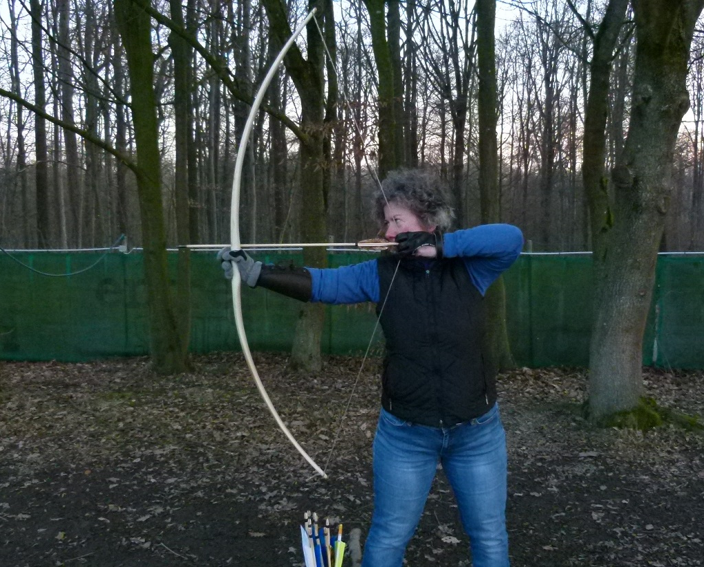

Gestern abend ein wenig damit geschossen, soweit mir das mit meinem kurzen Auszug und so ab ca. 70 Schuß auch wackeligen Bogenarm möglich war. Okay, ich bin erkältet, aber sonst würde ich vermutlich 100 Pfeile schießen und dann wären die Körner alle. Die Sehne bis hinters Ohr ziehen, mach ich, wenn ich wieder fit bin.
Dafür, dass mir der Bogen zu stark für eine saubere Technik ist, war die Trefferquote gar nicht mal sooo schlecht. Man sieht deutlich, dass der obere Wurfarm "überhängt". Leider ist mir das nicht aufgefallen, als ich die Bilder aufm Smartphone angeschaut habe, sonst hätte ich den Bogen einfach mal gedreht und mich dann nochmal beim Schießen fotografieren lassen.
Auf jeden Fall muss ich da nochmal was runterkratzen, das ist noch nicht schön so.

Re: Saplingbow 9 Sanne
Na also.. schaut vernünftig aus... das wird bis Sonntag.
Hi, Sanne,
habs grad erst gesehen, 56#@26", mit nem Hasel und der sieht gut aus.
Ist ne verdammt steile Auszugskurve, gib ihm noch etwas Zeit und er lässt sich etwas geschmeidiger ziehen...
Alle Achtung, so etwas hätte ich vor ein paar Jahren weder bauen noch ziehen können......
Schieß ihn einfach, in einem 4tel Jahr wirst Du nix kleineres mehr wollen..
(Ausser vllt. zum Indoor-Schiessen, im WoZi ist der wohl nen Tick zu brachial)
Es gibt an beiden Wurfarmen jeweils eine Stelle, an der ich Knitter befürchte. Deshalb will ich den Bogen erst noch einmal nacharbeiten, bevor ich ihn richtig einschieße.
Mein Turnierbogen für Bogenjägerturniere wird das eher nicht werden, der geht dann auf Mittelalter-Veranstaltungen mit. Da er auch ordentlich "ZUNK" hat
, kommen die LARP-Pfeile dann auch da an, wo ich sie hin haben will.

Ich find's cool, dass du mit so einem relativ schweren Bogen spielst. 100 Schuss bis Koerner alle, passt zum Trainieren. Das war bei meinem 77Pfuender bei mir vor einem Jahr auch so. Das aendert sich recht schnell, wenn du mal raushast wie man sowas ziehen muss und auch noch ein bissl Muckies dazukommen.
