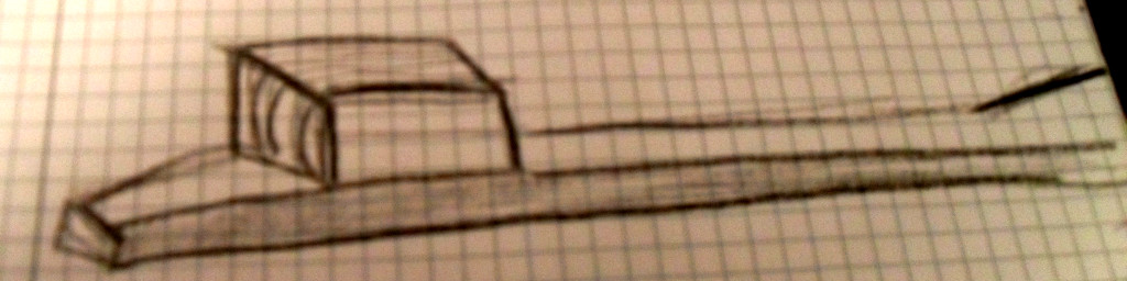

Re: Mein zweiter Versuch: Hasel Tip-toTip 177cm
Der Bogenrücken liegt.
Du setzt das Stück so drauf, dass die Ringe im 90° Winkel längs zum Wurfarm stehen.
Fix hochprofessionell mit dem Kindermalprogramm von Tablet skizziert.
Ich hätts jetz einfach so gemacht:
Sorry Grombart, während du schon fertig warst hab ich noch gemalt. Schön dass wir uns einig sind (Kinderzeichnungem haben wir auch gut drauf :-D)
