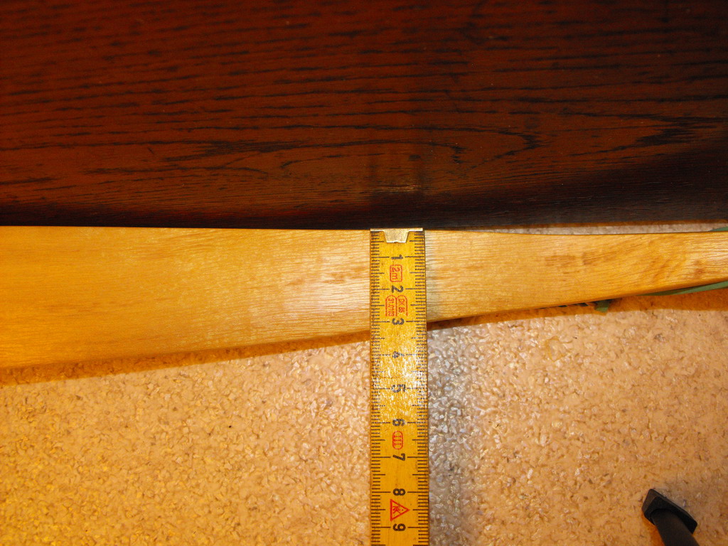

Hallo Leute,
die Pfeile wiegen 26g.
Anbei die gewünschten Fotos.
15,5cm Standhöhe
15,5cm Standhöhe

Nabend Klink,
in den grün markierten Bereichen könntest du seitlich etwas Holz abnehmen. Taste dich langsam ran. Ein kleines bischen mehr Biegung verträgt er dort. Und dann kannst du natürlich noch den Tipp von killerkarpfen beherzigen. 1,5cm mehr.
Die rot markierten griffnahen Bereiche lässt du zu stark mitbiegen. Du hast einnen Breitenverlauf gewählt, der einen anderen Tiller benötigt. Deine größte Holzmasse liegt erst in der Wurfarmmitte. Dort sollte er auch am stäksten biegen! Ich schätze der hat an den Übergängen von Griff zu den Wurfarmen schon reichlich Set, oder? Vor allem im oberen Wurfarm.
Für einen Auszug von bis zu 28 Zoll kannst du den Griff bei der Länge auch steif lassen. Das ist zwar knapp, aber es reicht für einen kurzen Griffbereich mit mehr Holzmasse.
