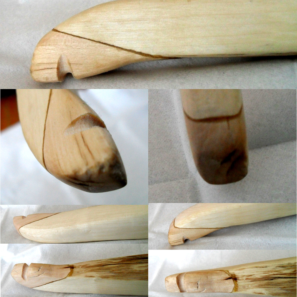

Deine Variante des Overlays hat echt was !

Tiller ist gut...und Kompliment an die Gattin, hat sie perfekt gemacht.

Heute der Overlay-Versuch an einem vergurkten Stave:
Hab nur mal alles grob gemacht, den Hartriegel hab ich gesägt (mit meiner super Klappsäge, die jetz wohl nimmer so super sein dürfte ...) und gespalten in kleine Klötzchen 2x2x4 cm. In der Mikrowelle heiss gemacht zum Blitztrocknen (3x1min 800 Watt, dazwischen rausgenommen und abgekühlt). Von den vier Klötzchen ist davon dieses hier an mehreren Stellen etwas eingerissen, und noch eins an einer Stelle, zwei blieben unversehrt. Dann möglichst plane Kontaktfläche mit der Raspel an Bogen und Hartriegelklötzchen geraspelt. Mit großzügig Uhu Endfest 300 beschmiert und 24 h gewartet. Leicht angedrückt (vielleicht könnte ich hier noch stärker andrücken um die Epoxyschicht dünner zu machen??). Zum Schluss mit Raspel, Ziehklinge und Schmirgelpapier oberflächlich gefinisht. Lektion: 1. Den Rücken Schützen - hier hatte ich noch Bast drauf das war optimal, leider ist der ist bei Nr.2. gestern weggekommen (werd ich in Zukunft en den Tips dranlassen), also werd ich wohl zumindest abkleben oder so. Ich hab am Übergang auch mit einem kleinen Messer rumgeschnitzt das ging noch ganz gut da mein Uhu Endfest 300 nach 24h RT noch etwas weich ist (komisch oder?). 2. Wenn man Hartriegel mit der Metallsäge bearbeiten will muss man sich die Nase zuklammern, das ist echt üüüübel... 3. vorschichtig mit einem scharfen Messer am Übergang abtragen ist fast noch besser als die Raspel find ich.
Das Beste: Jetzt hab ich eine Vorstellung davon wie es gehen könnte. ((Und für den vergurkten Stave ist mir eine Idee gekommen :-) )).
Schönen Sonntag noch allerseits!
Grünhorn
@Grombard: Ja das macht Sinn, denn es war nur ein paar mal und vom Klang her passt das auch!

Servus,
ich schneide die Kontaktflächen immer mit einer Japansäge, so werden sie schön plan - mit der Raspel ist es schwieriger.
Bei Overlays aus Holz sind stehende Ringe besser.
Re: Mein zweiter Versuch: Hasel Tip-toTip 177cm
An sich ok.
Aber ich würde die Flacher machen und die Kerbe so schneiden, dass noch einiges vom Wurfarm in der Kraftlinie liegt.
Auf dem Bild ganz unten links sieht das aus, als wäre da der Drehpunkt auf der Unterseite der Klebefuge... Das wäre mir zu heikel.
Ich mache da immer eine kleine Leimzwinge dran... Etwas Druck muss schon sein.
Zu der Festigkeit... Wo hast du es denn aushärten lassen? Unter 10° bleibt das Zeug ewig klebrig und härtet nicht richtig aus.
Ich lasse das in der Wohnung aushärten. Bei 24° ist das nach einem Tag definitiv fest.
@Thomas: Stehende Ringe sind mein Ziel, und ich glaub wir haben auch geklärt was das genau ist. Dieses Klötzchen ist aus der Nähe des Markkanals dh. da machen die Ringe einen 90°Runde. Bei den auserkorenen beiden, sind die Ringe dann stehend. Japansäge ist auf meiner Wunschliste, genauer gesagt diese https://www.amazon.de/DICK-Ryoba-Komane ... B0013N6MSW. Ich glaube, das war auch die mit der Arry seine Ahornläden geschnitten hat.
@Grombard: Ich hab sie erst 6h auf dem Balkon gestellt wg. Contamination der Familie. Als dann der Amingeruch verfolgen war hab ich ihn reingeholt.
Das mit dem "Drehpunkt" hab ich mir auch überlegt aber ich dachte so sollte es passen, da man ja gerne noch etwas Hebel gewinnen möchte. Aber ok vielleicht mach ich die Kerbe weiter innen.
