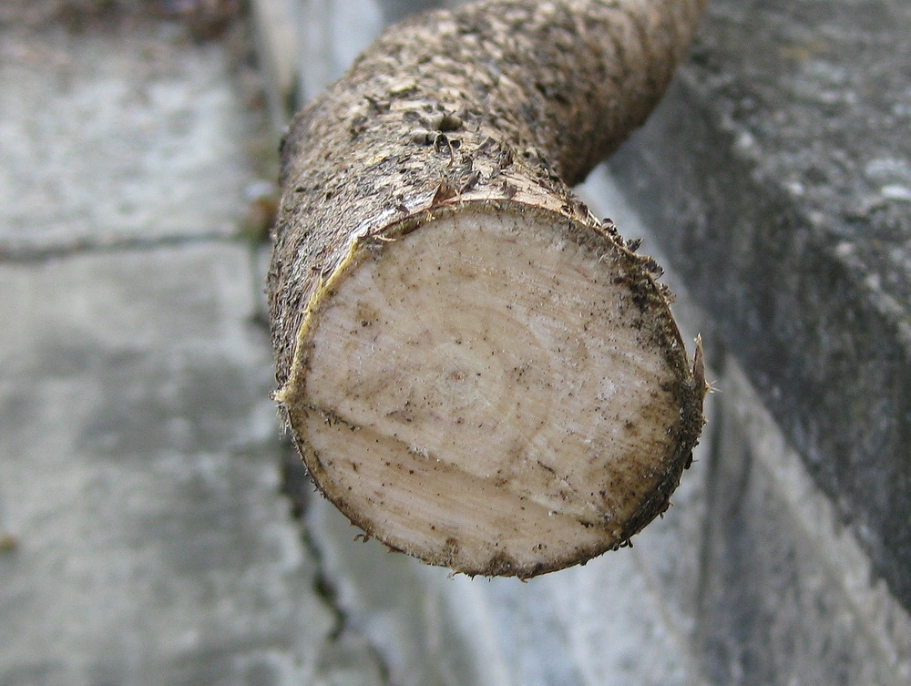

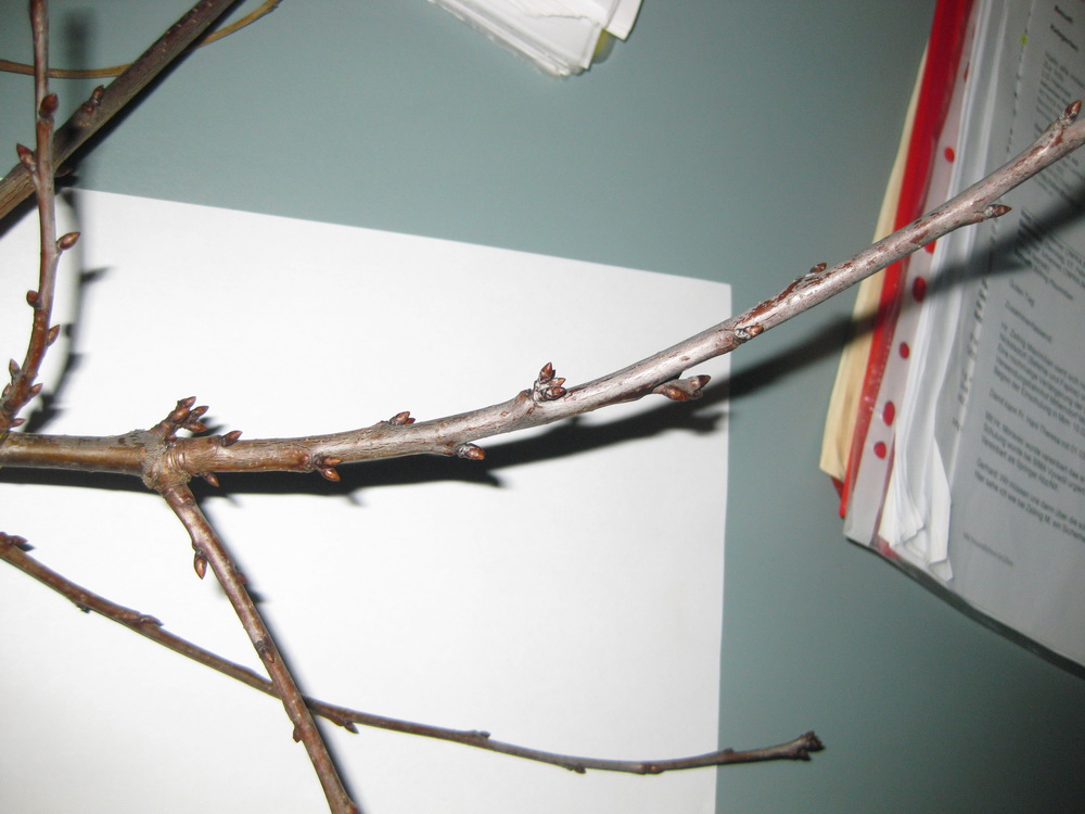

Servus, bin ungewiss was ich da auf der Holzsammelstelle ergattert habe.
Ich habe zunächst auf Hasel getippt, bin mir aber nicht sicher, was meint ihr?

Nun bin ich gespannt, ob ich sinnvoll mitreden kann. Für mein Auge ist es Hasel.

einwandfrei hasel

Ich weiß ja nicht...mehr als dass mir das nicht nach Hasel aussieht, kann ich aber leider auch nicht beisteuern. Hätte intuitiv auf irgendeinen Prunus getippt.

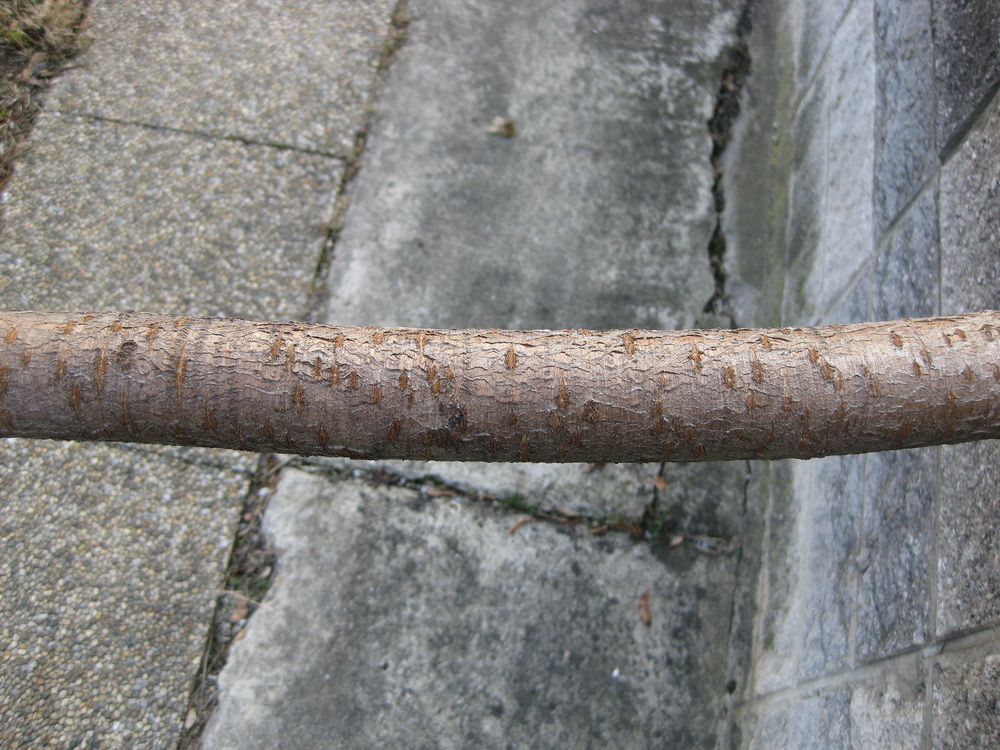

Vogelkirsche
-querliegende Lentizellen
-gehäufte Knospen an den Kurztrieben
Lg Tom Tom

Dit is keen Hasel.
Hat der Stiel irgendwo noch Dornen?

Bei der Kirsche wär m.W. die Rinde abgesehen von den horizontalen "Lentizellen" (thx für den Begriff Tomtom) glatter (im übrigen würde ich dem Tomtom mittlerweile bei der Holzbestimmung blind vertrauen trauen).

Zum Thema: Sieht mir auch irgendwie "kirschig" aus. Vor allem die Knospen. Nur sind die wilden Kirschen hier auf der Rinde eher dunkelbraun. Muss aber nichts heissen.

@fatz ja die Rinde ist viel dunkler wie bei Hasel - schön dunkelbraun, wird durch Foto vom Blitz zu hell wiedergegeben.
@ Klink nein hat sicher keine Stacheln.
Ich hab einen Zweig ins Wasser gestellt, vielleicht kann man anhand der Blüten mehr sehen.

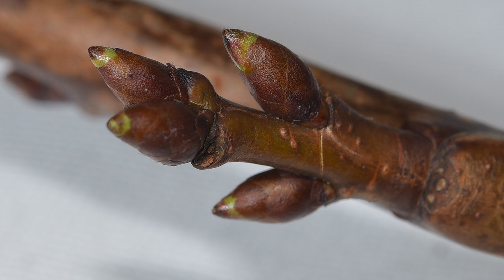

Servus Thomas,
sieht für mich auch nach einer Art Kirsche aus. Falls ich etwas Zeit finde in meinem Trubel, kann ich ja mal sehen, ob ich in meinen Knospenbestimmungstafeln was finde, denn das Bild gibt gute Details her. Aber nur falls... ::)

@Knospen: ihr habt recht die hab ich übersehen, die sehen gar nicht nach Eberesche und doch ziemlich nach Kirsche aus. Aber ich hätt noch die Elsbeere im Angebot ??? (vllt. sollte ich mich hier nicht so sehr einmischen, da gibts viel kompetentere Leute im Forum auf dem Gebiet ...)

@ Osboan na wenn du dich mit Knospen auskennst, hätt ich noch ein Foto.

Beitrag von Güssenjäger »
Anhand der Knospen ist das 300 % ig eine Kirsche !
