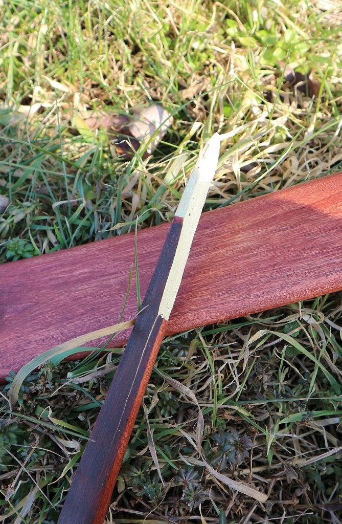

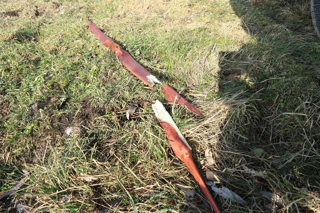

Gebrochen ist denke ich mal zuerst die untere Nadel.
Der daraus resulierende Lehrschuss hat dann den Wurfarm zerfetzt.
Über die Frage:
ob die Nadel durch leichtes seitliches Verziehen gebrochen ist (mein Tip)
oder die Verklebung vom Overlay mangelhaft war
oder sie einfach generell zu dünn für die 60# war
darf spekuliert werden.
Ergebnis ist aber... Bogen putt...
Eventuell hänge ich mir die Bruchstücke ala Narsil an die Wand ;D
Schön isser ja trotzdem noch...
Die Präsi vom überlebendem Langbogen kommt dann heute Nachmittag oder abend irgendwann...
irgendwas is ja immer

@ Grombard: Mein tief empfundenes Beileid, war echt ein schöner Bogen.

@Grombart: Schad um den schoenen Bogen. Sieht mir iwie so aus, als waer die Nadel seitlich abgerissen und dann haett's das Overlay runtergesprengt.

Vor allem hatte ich damit bestimmt schon 100 Pfeile geschossen.
Ich glaube so schnell bau ich keinen Mölle mehr.

Gar nicht.
Ist beim Ausziehen gebrochen.
Kamera piept so, dass man das ganz gut timen kann.
Der hat beim Schießen aber schon mehrmals ein paar Sekunden Vollauszug gehalten.
Man versucht ja auch beim Einschießen vernünftig zu ankern.

Auf jeden Fall keinen mehr mit 60#.
Die Nadeln haben sich sehr leicht seitlich bewegen lassen... Ich denke die waren für Holler einfach zu dünn.
Die von meiner Hasel sind bei ähnlichen Dimensionen deutlich verwindungssteifer.
