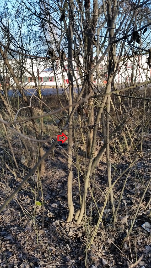

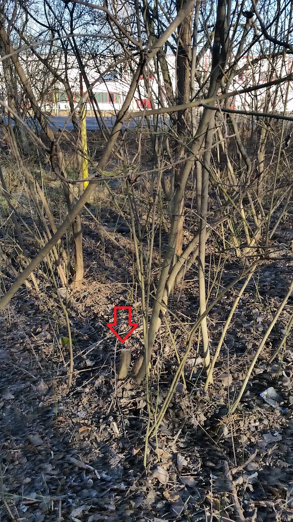

Södele... Mittagsschlaf der Lütten für Holzbeschaffungsausflug genutzt.

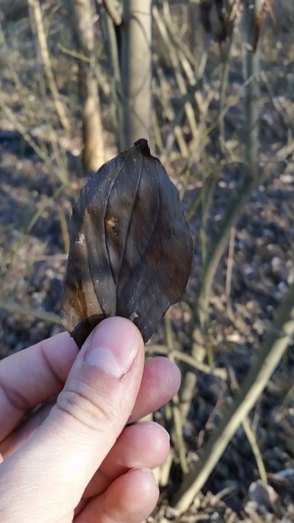

Ein Hartriegelchen mit ca 220cm und 6cm Dicke
Hartriegel - tippe mal auf Kornellkirsche - Früchte hab ich keine gefunden
Blatt
Blatt
Weg isser

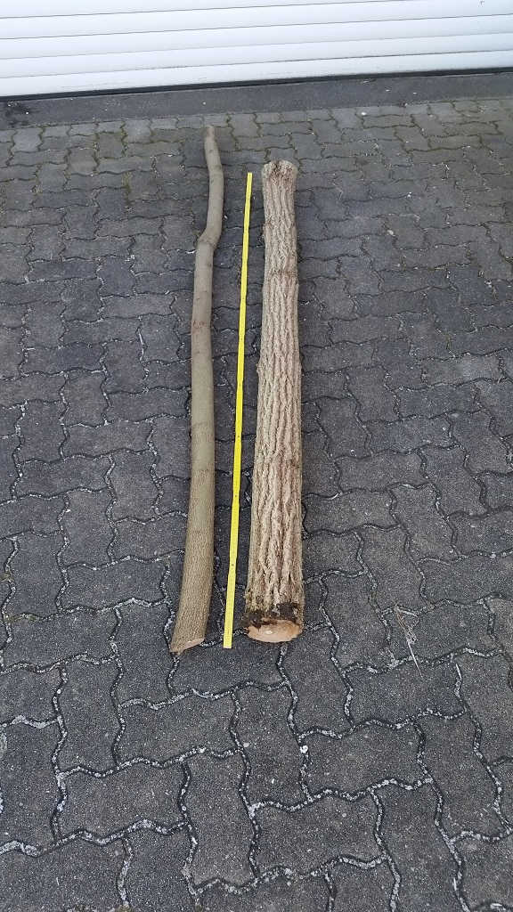

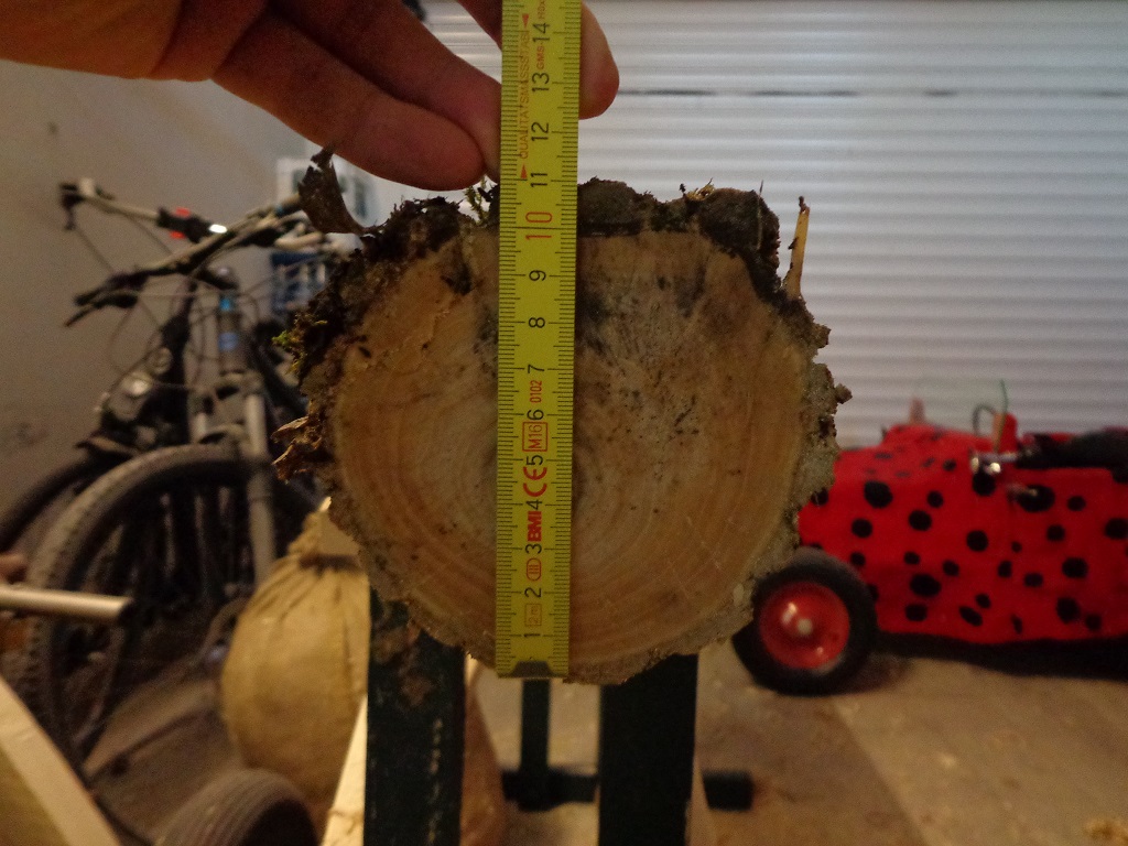

Beim Holler mache ich nochmal ein Bild vom Durchmesser... da muss ich nochmal sehen ob ich den nicht für was anderes Nehmen muss... glaube mit 3 Augen zudrücken hat der Stamm an der dickeren Seite 10cm ... ohne Rinde ::)
180cm isser Lang ...
Wenns den mir nicht völlig spiralisiert kann ich ja noch 15cm unten abtrennen und was kurzes draus bauen...
Oder dürfte ich daraus Laminate schneiden ? Da würde ichs dann so legen, dass ich unter 10cm bleibe.

Holler
Holler
Ab isser
Ab isser
Holler und Hartriegel

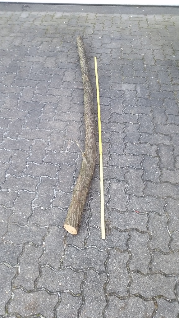

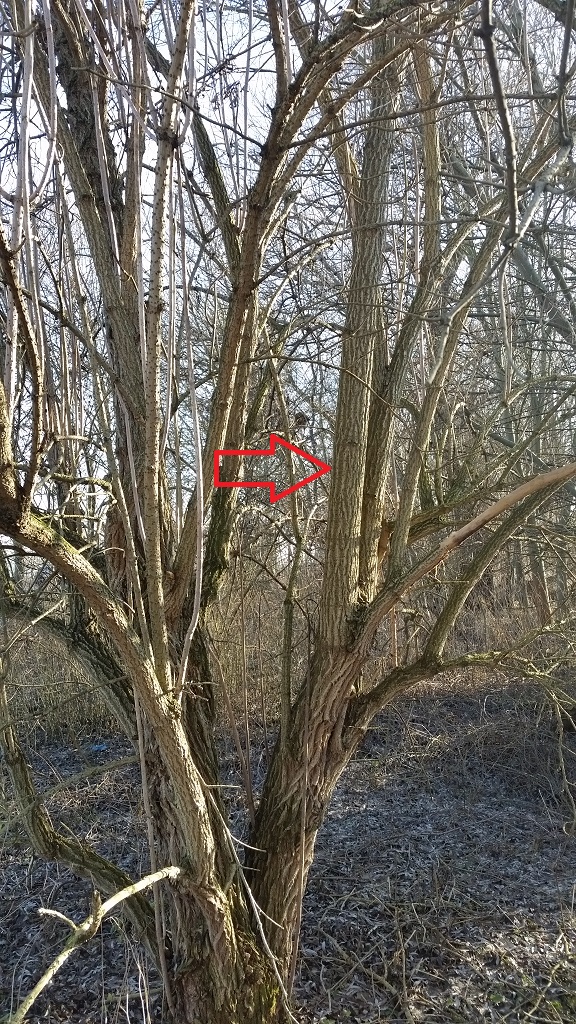

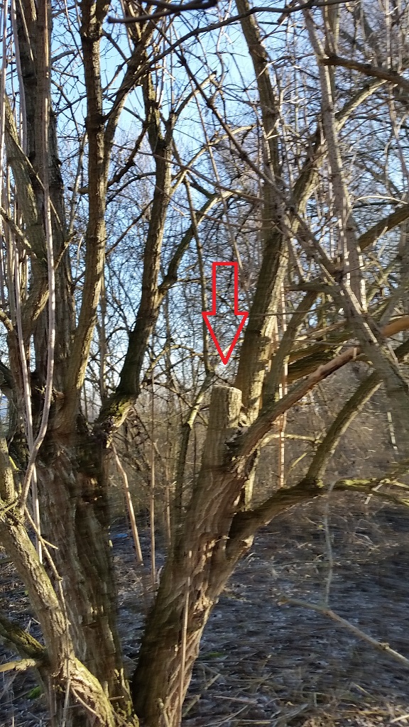

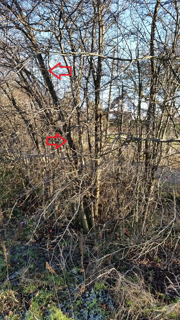

Ein 220cm Weißdorn mit 8cm Durchmesser.
Weißdorn
Weißdorn
Der sah vorm Schneiden noch gerader aus... denke ich werd unten ein Stück wegnehmen
Weißdorn
Weißdorn

Servus, schöne Beute, Weissdorn möchte ich auch versuchen, ob deiner nicht Drehwuchs hat?

Wenn der Holler eh mehr als 10 cm hat wurde ich den mit der Bandsäge halbieren und ihn normal trocken, so schöne holler gibt's selten (zumindest da wo ich suche) ;D
Ist das normal das beim Weißdorn die Rinde so spiralförmig wächst? Oder hat der vlt wirklich starken Drehwuchs? :o
Wassertriebe bei Holunder haben normal nie Drehwuchs habe ich zumindest Noch nie gesehen.

Wusste nicht, dass es bei Weißdorn die Drehseuche auch gibt.
Aber da kann ich zur Not noch einen anderen Holen.
Da stehen im Umkreis von 200m ca. 5-10 weitere gerade lange dicke Exemplare die ohne Einbußen am Gesamtbild der Umgebung entnommen werden könnten.

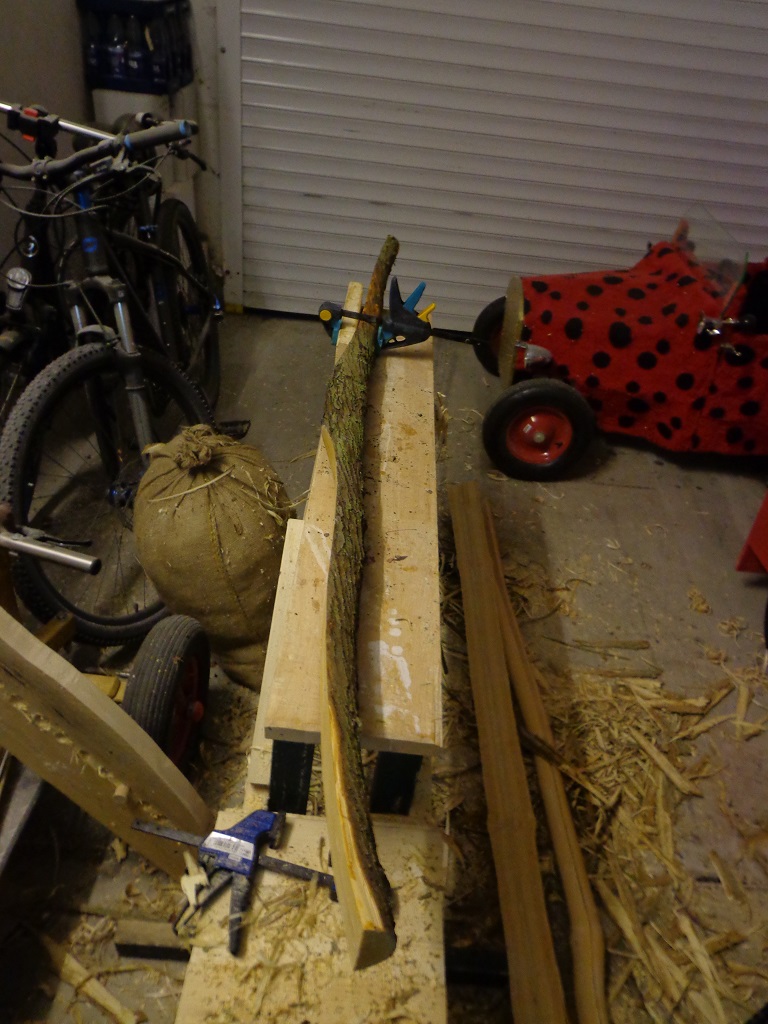

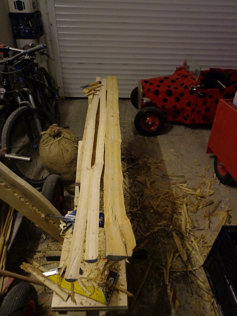

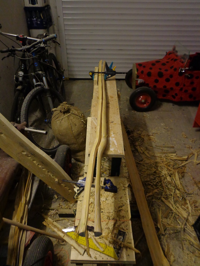

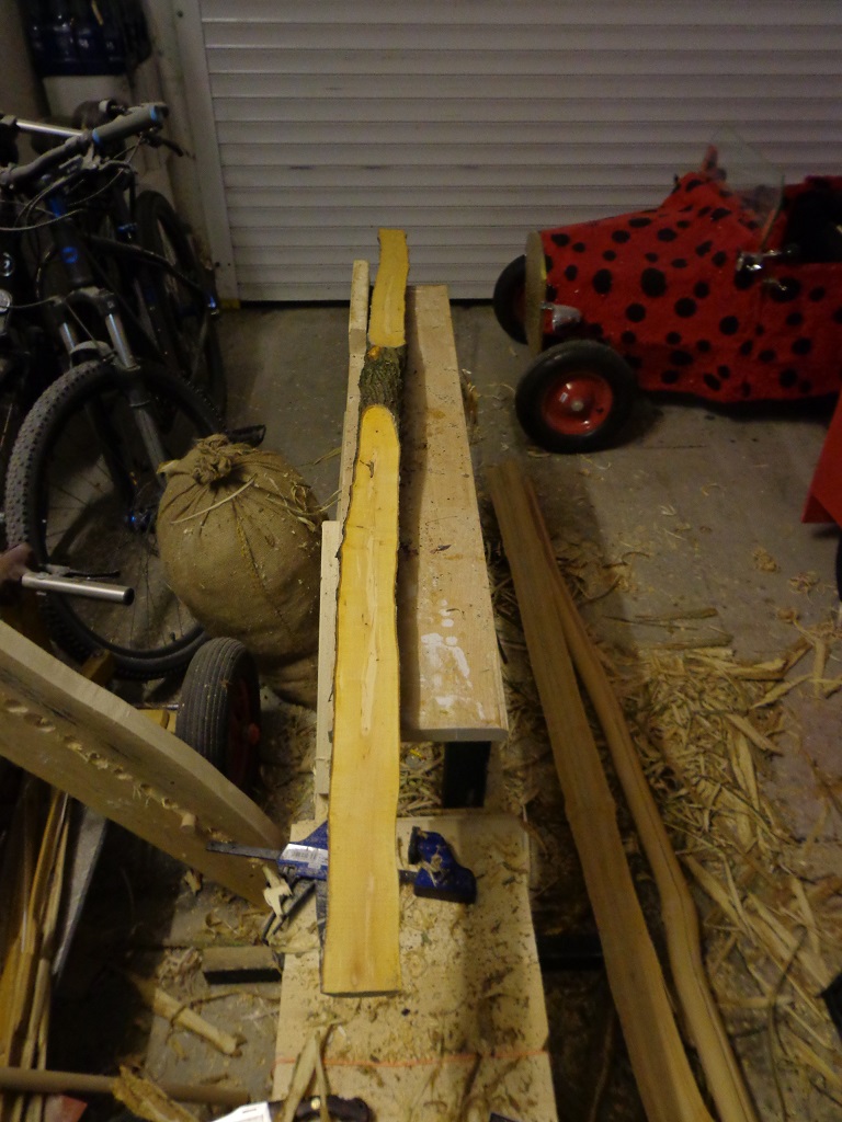

Stämmchen auf Länge gebracht und aufgetrennt.
Der Holler - Holz ist unter 10 .... mit Rinde gute 11 ...
Zählen die 10cm fürs Holz oder inclusive Rinde? Ist für mich im Startpost nicht eindeutig rauszulesen. ???
Hartriegel und Holler geteilt und gepellt<br />Beim Holler hats mir fast die Bandsäge zerrissen. Am Ende schief gekommen, verkeilt, Blatt runtergefetzt... <br />Glücklicherweise sonst nix passiert.<br />Dicker geht also mit ner 750W Baumarktbandsäge nicht.
Beim Hartriegel weiß ich noch nicht ganz welche Seite ich nehme... nur eins ist sicher... <br />Ich muss bei beiden einen Griff aufleimen, weil ich beim Sägen mittig versagt habe.

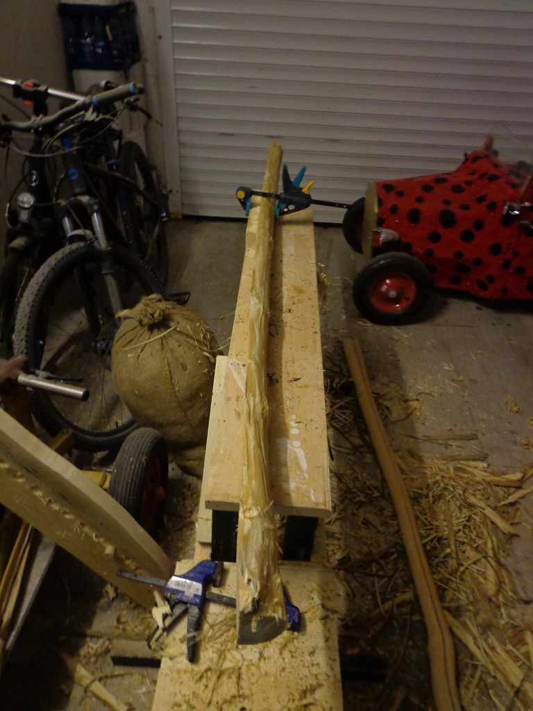

Weißdorn
Weißdorn
noch ungepellt... will erstmal sehen ob der sich dreht, bevor ich den Mist da Runterfummel... <br />Ist von allen bisher verwendeten Hölzern mit abstand die ekligste Rinde.

Das Blatt sieht mir eher nach rotem Hartriegel aus. Hast eine Detailaufnahme von der Rinde?

Wuchsform und glatte Rinde weisen mM deutlich auf roten Hartriegel hin. Rinde der Kornelkirsche ist bei der Stammstärke deutlich rauher und schuppiger.

Dann wohl roter. Dünne Rinde und gaaaaanz leich abzuschälen..... wie ein Apfel.
Kenn den nur als Busch mit vielen dünnen Stängeln und den vielen roten dünnen Ästchen.
Dort wo ich den gefunden habe stehen einige mit nur ein paar Stämmen.
Dafür dicker aber ohne die roten Ästchen (oder soweit oben, dass ich sie nicht gesehen habe). Hatte den auf der Suche nach Holler beinahe nicht erkannt.
Bin nur auf dem Boden über die markanten Blätter "gestolpert".
Und dachte mir dass ich das schonmal gesehen habe.
Rundrum standen sonst nur Robinien. Musste also das sein.

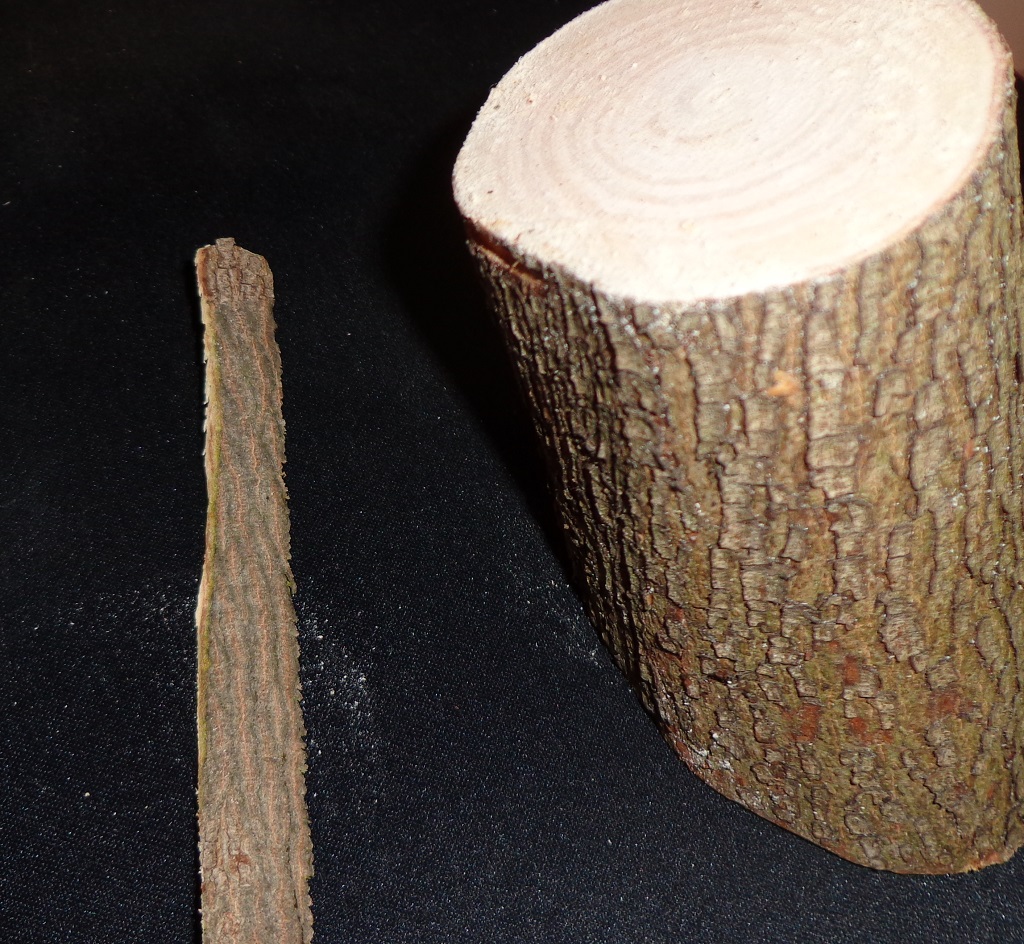

Gerade die aelteren haben oft keine roten Triebe mehr. Die Rinde am Stamm wird dann auch ab einer gewissen Dicke dunkelrotbraun schuppig (5-10mm) und ist of moosig, statt dem grau gruen Gestreiftem bei juengeren Staemmen. Kornelkirsche hat groessere Schuppen, ist heller, und hat weniger Unterschied zwischen jungeren und alten Teilen.

@ fatz
Das letzte Stückchen mit Rinde von dem Stämmchen Hartriegel.
Ist von ganz unten, also knapp überm Boden.
Und ein Span der abgeschälten Rinde von weiter Oben.
Habe mal eben noch den Abschnitt vom Weißdorn gespalten.
Ähm... was soll ich sagen... dürften so auf 20cm Länge 15° Drehung sein... DAS könnte unter Umständen eher suboptimal sein.
Werde ich wohl die Tage mal Ausschau halten ob ich ein Stück mit gerader statt Korkenzieher-Rinde finde.

Ein Musterbeispiel fuer aelteren roten Hartriegel.
