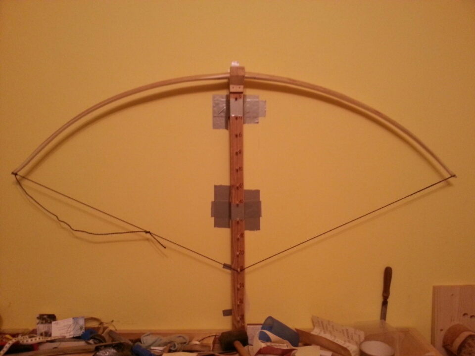

Aarg dieses reflex deflex gedöns macht mich noch feddisch. Links mitte ist tabu. Könnt ihr mir bisschen tillern helfen?
Der linke WA sieht absolut krank aus.

Ganz einfach :D jeweils vor und hinter der schwachen Stelle Material abnehmen.
Mal genauer........zwischen dem Knick und dem Wurfarmende biegt nix...oder nicht viel. Und nach dem Fade links biegt auch nix....oder sehr wenig. Schwäche mal beide Bereiche langsam, dann wirst Du sehen, wie die Schwachstelle sich im günstigsten Fall ganz auflöst.
Und außerdem ist die gesamte Wurfarmmitte rechts zu steif, also das mittlere Drittel.

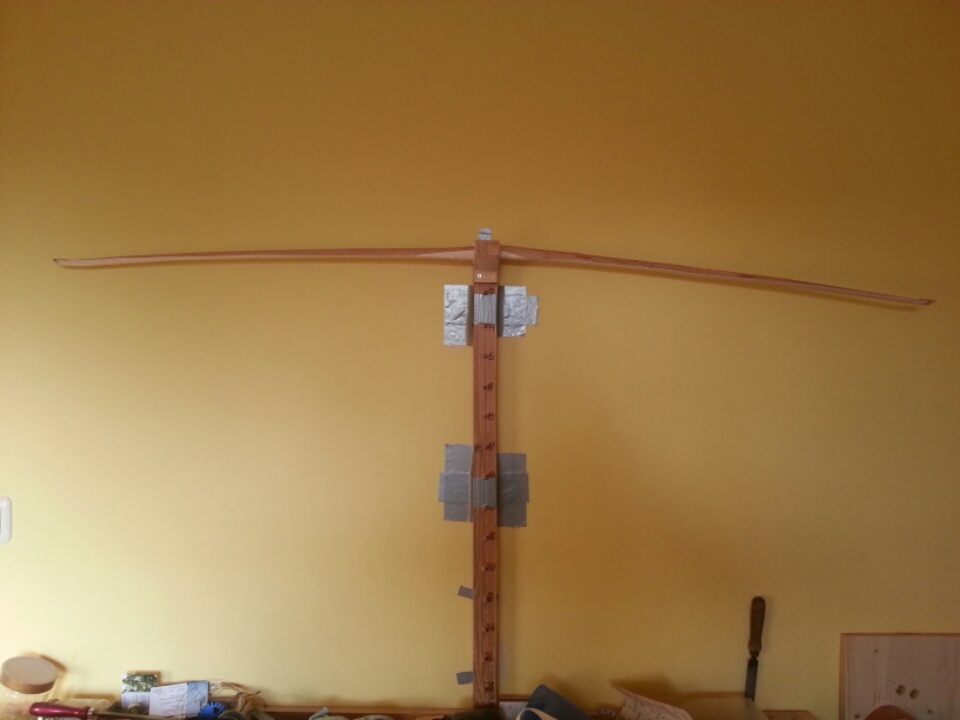

Wenn alles erledigt, dann den Bogen noch gerade auf den Tillerstock legen ! ;)

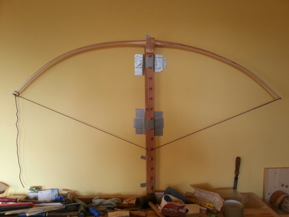

So was sagt ihr dazu? Ich bin mir irgendwie unsicher. So besonders toll scheint es mir jedenfalls noch nicht zu sein und ich weiß auch nicht genau wie doll es im Griff mitbiegen soll.

Der Griff biegt schon recht gut, fast zuviel. Der rechte WA braucht in der Mitte noch etwas Zuwendung.

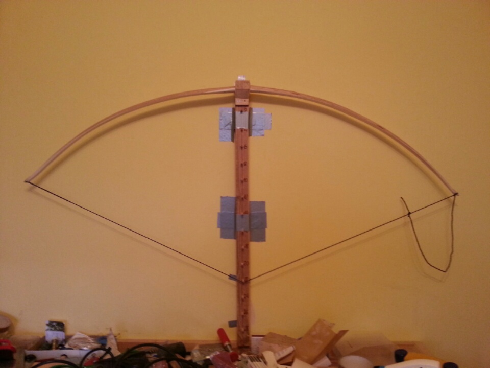

mein Bögelchen schafft die 30# nicht :-X
Im Moment hat er 24# @ 26" aber eigentlich ein niedlicher Kinderbogen.

Servus, du könntest ja áuch kürzen, wie lang ist er den?

142 Nock to Nock. Kürzen is nich mehr.

Dann bleibt nur mehr den Bauch tempern und dabei leicht Reflex biegen.

du könntest ja tempern und auf 28 Zoll gehen, dann könnts gehen mit den 30 Pfund. ;)
