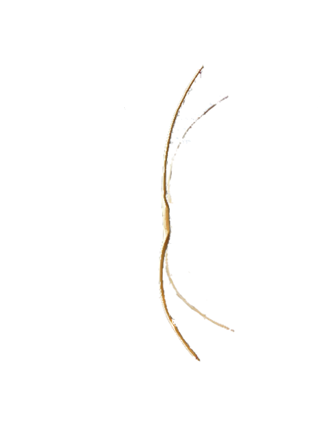

Um mal eine vernuenftige Grundlage hier reinzubringen hab ich mal den Bogen ausgeschnibbelt (der Hintergrund und die Perspektive sind hier sehr suboptimal) und mal Standhoehe und Auszug aufeinandergelegt.
Man sieht ganz gut das beide WA in etwa gleich arbeiten. Und genau das sollen sie auch.

Re: Friedhofseibe
Tiller - ist immer so ne Sache. Da gehen die Meinungen auseinander, wie sehr man den Tiller an den Rohling oder wie sehr man den Rohling an den Wunschtiller anpassen sollte. Und dann kommt auch noch das ästhetische Empfinden hinzu, was die Diskussion von der rationalen Ebene wegführt ;-)
Es kommt imho letztendlich darauf an, wie gut der Bogen die Pfeile wirft. Das die Lebensdauer bei ungleicher Belastung des Holzes leidet ist auch wahr, aber wenn man einen Bogen aus so einem Rohling baut, ist es immer ein Risiko.

Re: Friedhofseibe
@Fatz: genau! Von daher war mein Gefühl auch dass der Tiller bis auf Details gut ist, wenn Tillerziel gleichmäßiges arbeiten ist. Wenn man auf oben/unten-symmetrische Optik aus ist, ist es wahrscheinlich was anderes.
Allerdings wird es wohl trotz gleichmäßigen Arbeitens durch die Asymmetrie andere Hebel oben/unten geben ...
