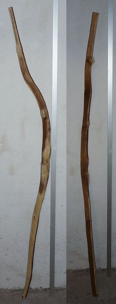

Zu meinen vielen angefangenen Bogen kommt/gehört demnächst noch dieser Goldregen. Den hat mir ein super freundlicher Deal mit Haitha beschert.
Was meint den die Forengemeinde, wie ich den am besten richten soll.
Zersägen und neu spleißen, Wolfscher Keil, oder dem Ding einfach richtig Feuer unter den Hintern machen? Im Moment tendiere ich zum zersägen.

Charakterbögen haben einen ganz eigenen Charme. Leider schiesst sich nicht jeder so gut wie er aussieht.
Manchmal frage ich mich trotzdem ob es Sinn macht an jeden besseren Boomerang auch noch eine Sehne dran zu binden
Ich weiss nicht, einmal ist alles ausgereizt. Aber wenn Du es versuchen willst, toi toi toi. Ich wünsch Dir gutes Gelingen.

Servus, Wolfscher Keil.
Re: extrem snaky Goldregen wie richten?
Also bevor du ihn einheizt sag bescheid. Fuer ein paar schoene Werkzeugstiele hab ich immer Bedarf

mehrmaliges Biegen nach ausgiebigem Dämpfen sollte wohl das Richten des Staves ermöglichen.
Ich hab' hier mal einen Goldregen präsentiert, dessen wilde Form nach ca. 10-12maligem Dämpfen harmonisiert
werden konnte. Dieses Holz lässt sich sehr gut formen.
Allerdings ist mir letzten Freitag einer an einem Ast beim Begradigen gebrochen. Da war ich aber
zu ehrgeizig ..
Peter
zu ehrgeizig ..
Peter

Servus,
bei einem Wolfschen Keil muss der Griff halt steif bleiben - ist halt ein Nachteil, dafür schädig aber Hitze und Dampf die Holzzellen.

Hallo Thomas, warum meinst Du, dass beim Dämpfen Holzzellen beschädigt werden?
Ansonsten würde ich auch sagen, dämpfen bis das Ding einigermassen gerade ist (ich schätze, dass da 2-3 gebogene Stellen reichen, vielleicht muss man sogar nur 1x biegen).

@ Neumi-der von mir sehr geschätzte Dean Torges hat darüber geschrieben in seinem Buch über den Osage Bogen und mit ist auch schon öfters ein Stave nach dem korrigieren durch Dampf gebrochen, Beweis das der Dampf die Ursache war hab ich natülich nicht.
Die Korrektur mit einem Keil aus einem anders farbigem Holz würde auch optisch ein Hingucker sein
Ich persönlich finde es halt sehr schön - ist aber natürlich geschmackssache.

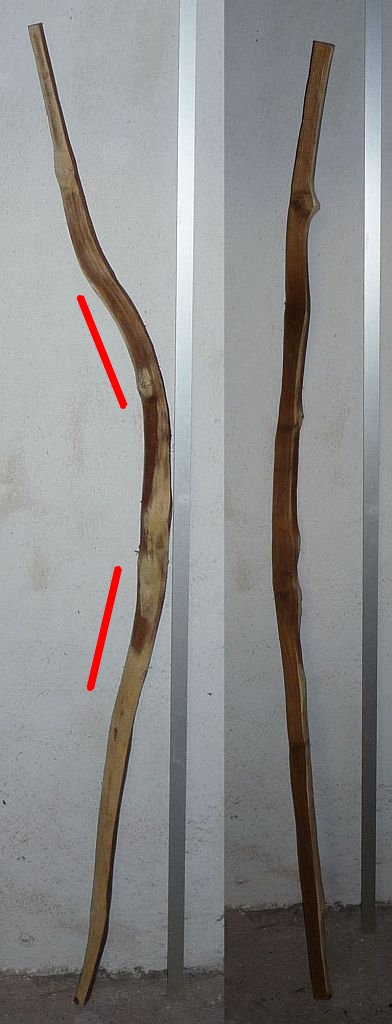

Ich würde an den eingezeichneten Stellen biegen (die Gefahr besteht aber, dass der Ast Probleme macht).

So extrem hab ich noch nie gebogen. Kommt mir irgendwie als zu heftig vor. Ich lasse es mir bis zum Wochenende nochmal durch den Kopf gehen und entscheide mich dann was ich probiere.

Sorry, Becknbauer, das läßt sich anhand der Fotos nicht beurteilen!
Bogenholz auf Karopapier oder zumindest entlang von eingezeichneten Linien mit Maßstab ausrichten und zwar konsequent Bauch zum Boden plus Rücken zum Boden plus von der Seite links und rechts. Notfalls mit Zwingen oder Wäscheklammern stützen/ ausrichten.
Fotografieren: Kamera parallel zur Hauptrichtung des Bogens (Längsformat) mit Linse genau über der MItte des Bogens.
Nur so kann man hier eine kompetente Meinung abfragen.
Jo hat natürlich absolut recht
Grundsätzlich läßt sich, wie schon bemerkt wurde, Goldregen mit Dampf oder auch mit HLP super biegen, und du sollst so biegen dass der Druckpunkt und die Tips in einer Linie zu liegen kommen...

Tja, wie meistens hat Jo natürlich recht, aber solche Bilder zu machen ist mir in diesem Fall zu aufwendig.
Da geht ja einfach irgendeine Methode aus zu probieren schneller.
Da die Meisten hier biegen mit Dampf für gut möglich halten, werde ich vermutlich das ausprobieren.
