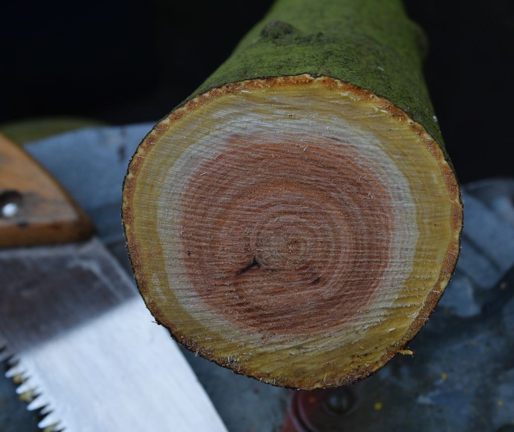

Ein Kumpel hat mir heute ein paar (vermeintliche?) Hartriegelstämmchen mitgebracht, die ich ihm im Sommer mal gezeigt habe und nun gefällt wurden.
Was mich wundert, is das rötliche Kernholz. Is das normal? Um welche Hartriegelart (wenn es denn welcher ist. Im Sommer war ich mir anhand der Blätter eigentlich recht sicher, jetzt kann ich leider keine zeigen, da ich das Holz so geliefert bekommen hab) handelt es sich? Der Hartriegel bei uns im Garten hat keinen farblich abgesetzten Kern, da is alles gleichfarbendes, helles Holz.
[attachment=0]Hartriegel.jpg[/attachment]
