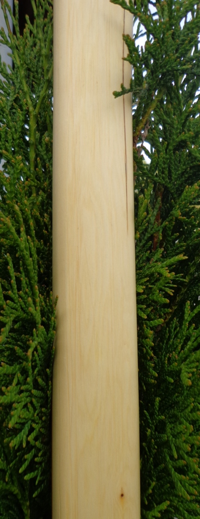

Diesen Bogen habe ich irgend wann auch hier vorgestellt (glaube ich, finde den Beitrag leider nicht mehr) der hatte so um die 100#
Wenn man genau hinschaut kann man das Chaos der Jahrringe erkennen. Mit Trocknungsrissen in Längsrichtung ;D
Ich habe den Bogen verkauft und auf Wunsch des Käufers auf 75# reduziert. Der schiesst nach wie vor.
