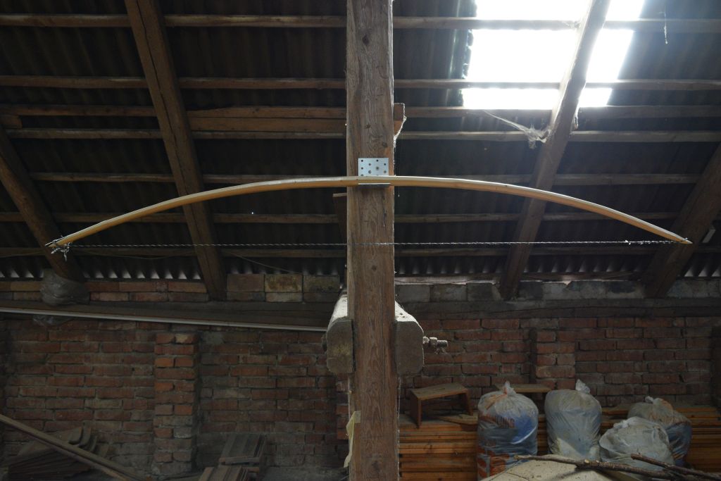

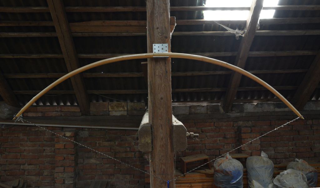

der Bogen hier schleppe ich schon ne ganze Weile mit mir rum. Hatte ihn schon auf dem letzten NBBT in Bearbeitung und kurz danach fast fertig gestellt, nachdem ich aber einen Hornoverlay aufgrund von einem Riss wieder entfernen musste, lag er wieder ne lange Zeit in der Ecke.
Eins vorweg: Der Bogen ist nicht eingeschossen, das Zuggewicht stemme ich im Moment einfach nicht, davon abgesehen fehlen mir die passenden Pfeile. Das Holz scheint mir auf jeden Fall sehr gut zu sein, kaum Set und ein Zuggewicht von 85lbs@28" (wird wahrscheinlich nach dem Einschiessen noch nen Tucken weniger) bei einem Bogengewicht von lediglich 498g. Aufgrund des Potentials des Holzes will ich ihn auch nicht weiter schwächen. In der Bogenmitte ist er ein bischen "Hollow Limb", der Stave hatte eine Kernholzdelamination, die z.T. noch zu sehen ist.
Bis er ganz fertig is dauerts noch, entweder finde ich jemanden, der mir das Ding einschiesst oder ich bin in nem halben Jahr oder so hoffentlich selbst soweit.
Daten und Bilder
Länge: 170cm
D-Profil
Zuggewicht: 85@28"
Gewicht: 498g (ohne Sehne)
Overlays aus Horn
Fnish: Danish Oil
Tiller bei 26"
Reste der Kernholzdelamination

Einzig die Standhöhe wirkt auf dem ersten Bild etwas extrem.
Liegt das am kurzen Bogen, der Perspektive, oder ist die wirklich ziemlich hoch?

@Grombard: Ich glaube, da täuscht nur die Perspektive. Standhöhe beträgt 15cm (vom Bogenbauch gemessen). Hier noch mal ein nicht ganz so hübsches, aber dafür besser zu beurteilendes Foto ;)

Wenn rechts der obere Wurfarm ist dürfte er gleichmässig über die ganze Länge einen Ticken mehr biegen. So, dass auf Standhöhe der Sehnenabstand in der Mitte vom Wurfarm, oben ein bisschen grösser ist.

TipTop finde ich wenn man Kreisbogentiller mag.

n Ticken auf die ganze Länge hab ich gesagt 8)

Hey Jonas, sehr schöner Bogen und ich finde den Tiller hervorragend, so wie er ist. Und auch sehr schöne Nock-Overlays - sauber poliert.
