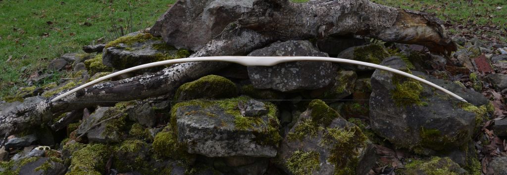

So, Bogen ist eingeschossen und hat die erste Lage vom Finish. Musste ein bischen Gas geben, deswegen jetzt erstmal keine weiteren Bilder, morgen folgt die Präsi

Der Bogen gefällt mir sehr gut.
Tolle Optik mit den unterschiedlichen Holzfarben.
Sehr schön.
Sehr schön.

Re: Saplingbow 9, Rotzeklotz, Eibenrecurve, Hasel-Flatbow
schöne Präsi! macht sich toll das Holz vor dem Hintergrund!

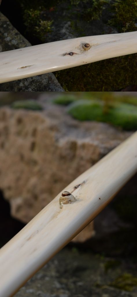

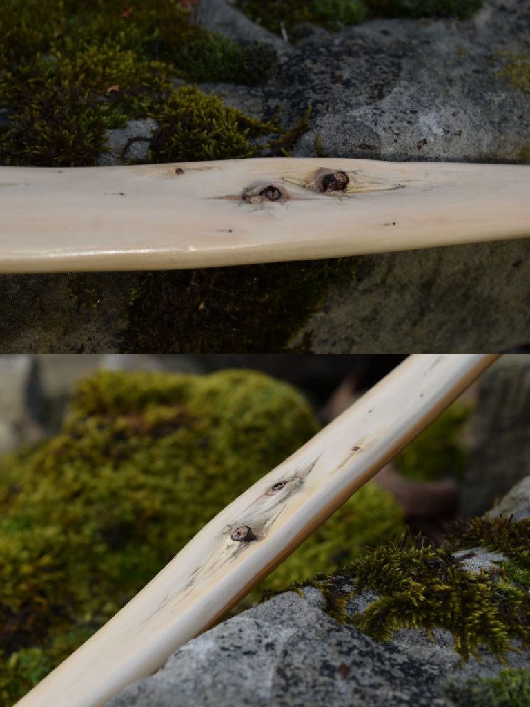

Danke fürs Feedback, freut mich, dass Bogen und Präsi gefallen!
Hier noch ein paar Bilder, die es nicht in die Präsi geschafft haben: Ein paar der namensgebenden Augen und die Tipps aus einer anderen Perspektive.

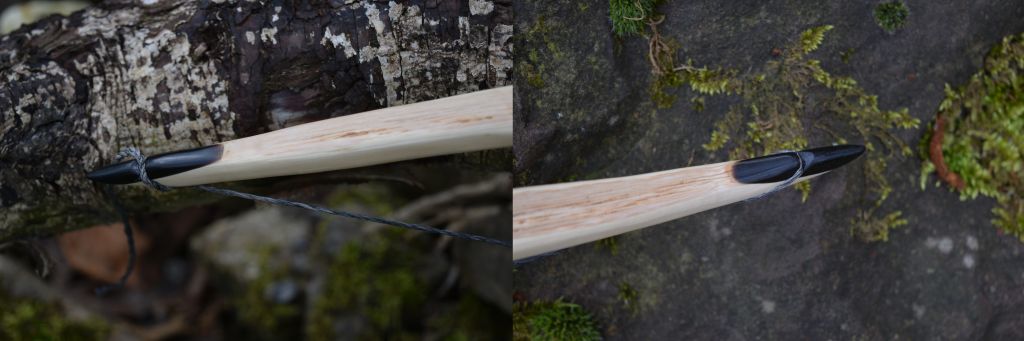

Hey, netter Bogen - die Nocken gefallen mir besonders gut. Und Eibe iss halt einfach ein sehr schönes Holz.

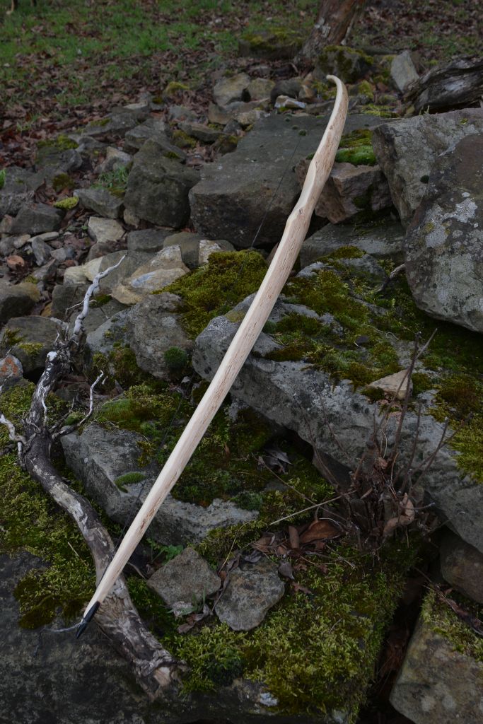

Ich habe fertig...den Hasel kriege ich in der Zeit nicht mehr so vollendet, wie ich ihn gerne hätte. Der Tiller steht, ich möchte ihm aber noch schöne Nocken und Finish verpassen, das haut morgen leider nicht mehr hin.

Der Hasel, der die Frist leider verpasst hat, is nun auch fertig. Ich muss schon sagen, mit geröstetem Bauch geht das Ding gut ab und muss sich vor so mancher Eibe nicht verstecken. Finish is mit Leinölfirnis, passt am besten zu Hasel. Ich habe Hasel auch schon mit Danish Oil und Schellack gefinisht, das will mir aber irgendwie nicht so recht gefallen. Schellack wär noch mal nen Versuch wert, mit nem schön dunkel gerösteten Bauch.
Daten:
Zuggewicht: 51lbs@28"
Gewicht: 501g
Vollpyramidialer Flachbogen
Gerösteter Bauch
Overlays aus Horn
Finish: Leinölfinis
Es war ein tolles Turnier!
Daten:
Gewicht: 501g
Gerösteter Bauch
Overlays aus Horn
Finish: Leinölfinis
