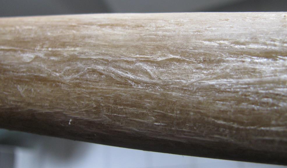

Dass er noch ganz ist, ist schon mal geil. Allerdings hat sich eine Baustelle in der Sehnenschicht aufgetan. Mitten im Biegebereich ging da ein feiner Querschnitt durch die obere Sehnenschicht. Ich vermute das ist passiert als mir der Bogen während der Trocknungsphase einmal runtergefallen ist. Ein paar Fasern haben sich abgehoben und die habe ich nach Entfernen der Tepeliks abgezogen. Da muss also ein bisschen neue Sehne drauf. Eigentlich kein Problem, aber die muss natürlch trocknen.
Was meint ihr wie lange?
desweiteren zeigt der andere Wurfarm noch eine leichte Verdrehung im Kasan-Auge die noch bearbeitet werden muss.
Was sagt ihr zur Tepelik Form? Das Einbinden ist mir leider nicht ganz gleichmäßig gelungen. Aber er war auch nicht lange auf der Form. Wie lange lässt man die Tepeliks angelegt, bevor man die Bogensehne aufzieht?? Also wie lange braucht die Sehne, um sich an die Biegung zu gewöhnen?

Arcito hat geschrieben: Mitten im Biegebereich ging da ein feiner Querschnitt durch die obere Sehnenschicht. Ich vermute das ist passiert als mir der Bogen während der Trocknungsphase einmal runtergefallen ist. Ein paar Fasern haben sich abgehoben und die habe ich nach Entfernen der Tepeliks abgezogen.
Kannst du mal ein Bild machen von dem Querriss? Ich vermute eher, dass der Riss nur durch den zuviel aufgetragenen Leim geht. Sowas passiert oft.

Arcito hat geschrieben: Allerdings hat sich eine Baustelle in der Sehnenschicht aufgetan. Mitten im Biegebereich ging da ein feiner Querschnitt durch die obere Sehnenschicht.
Snake-Jo hat geschrieben: Kannst du mal ein Bild machen von dem Querriss? Ich vermute eher, dass der Riss nur durch den zuviel aufgetragenen Leim geht. Sowas passiert oft.
Da bin ich, wie so häufig, ganz bei Snake-Joe: Es wird hoffentlich nur der Leim sein, der hier an dieser hochbelasteten Stelle einen kleinen Riss bekommen hat. Aber mach vorsichtshalber ein paar scharfe Nahaufnahmen, dann weiß man mehr.

also die ganz feinen Querrisse im Leim habe ich auch an ein paar Stellen, aber das meinte ich leider nicht. :(
Auf dem ersten Bild kann man erkennen, dass da ein richtiger Schnitt durchgeht, immerhin nur oberflächlich.
Trotzdem konnte ich links und rechts davon eine hauchdünne Sehnenschicht, ca 5mm breit und ein paar cm lang ziemlich leicht abheben und abziehen. Diese dünne Schicht hatte kaum Haftung. es scheint so, als fehlte dort auch Leim. Durch die von den Tepeliks verursachte Dehnung hat sich diese Schicht dann vermutlich weiter gelöst. Nun hab ich mittig auf dem Wurfarm eine längliche Mulde in der Sehnenschicht, die ich auf jeden Fall füllen muss denke ich.
Ich würde so vorgehen: Sehnenschicht anwärmen und 2x mit heißem, dünnflüssigen Hautleim grundieren und dann die Mulde mit Sehne befüllen, am besten mit Überlappung bis zum Fadeout und bis zur Sal-Kasan-Biegung würde ich sagen?
wegen der Tepeliks und der Lage der Biegung: Ich würde beim nächsten aufspannen dann die Tepeliks etwas weiter Richtung Tip ansetzen, dann müsste sich die Biegung ja auch entsprechend weiter dorthin verlagert werden? Danke für den Hinweis.
so weit ließ sich die Schicht ablösen Richtung Griff
das ist die "Mulde" nach Entfernen der Sehne links und rechts des Schnitts
hier kann man mittig den Schnitt erkennen

Wie lang ist das ganze schon getrocknet?
Sieht in meinen Augen so aus als wäre es noch nicht richtig trocken...:/
Die lücke kannst du auf jeden Fall in der von dir angedachten Weise füllen.
Das mit den Tepliks kannst du auch machen, wie du gesagt hast, würde sie allerdings höchstens um 2-3 cm zum Tip hin verschieben.
Am besten den Bogen in einer feuchten kühlen Kammer noch n paar Monate trocknen... Ich trockne meine aus Prinzip immer min. 1 Jahr in einereigens dafür konstruierten Box.

ich denke, die Rille würde ich auf alle Fälle verfüllen. Ich habe in solchen Fällen den Sehnenbelag vorm Grundieren ein bisschen mit feiner Körnung angeschmirgelt, damit die Klebefläche nicht zu holprig ist (und besitze nicht die Erfahrung um zu sagen ob das was hilft... aber es fühlt sich gut an). Ich glaube nicht, dass Du da monatelang trocknen musst, da der erneute Belag ja nur sehr dünn ist.
Der Strang hat sich auffälig schräg abgehoben. Sieht das in der Makroaufnahme nur so aus, oder liegen die Sehnenstränge ein bischen durcheinander? Kämmst Du die aus vorm Aufleimen?

hey, danke erstmal! Stimmt schon dass die Sehne da schräg verlegt wurde, hab ich auch gedacht. Gekämmt habe ich schon, letztendlich dann aber versucht, eine gleichmäßig dicke Schicht zu formen und dabei dann nicht sauber gerade verlegt. Der Bogen ist im Grunde eine Summe von Kompromissen. Ich hoffe einfach, beim nächsten Versuch die Anzahl an Kompromissen deutlich reduzieren zu können ;) Bislang hat es ja gehalten, es bleibt aber spannend!
Das Anschmirgeln könnte gut sein denke ich, mal sehen ob es noch andere Meinungen dazu gibt.

Ja, ich würd sagen: füll die Stelle auf. Dann noch eine dünne Sehnenschicht drüber, die möglichst lang ist und keins der Enden im biegenden Bereich hat.
Wäre eine Überlegung wert, auch dem gegenüberliegenden Wurfarm so eine dünne Zusatz-Schicht zu spendieren, damit die Balance erhalten bleibt.
