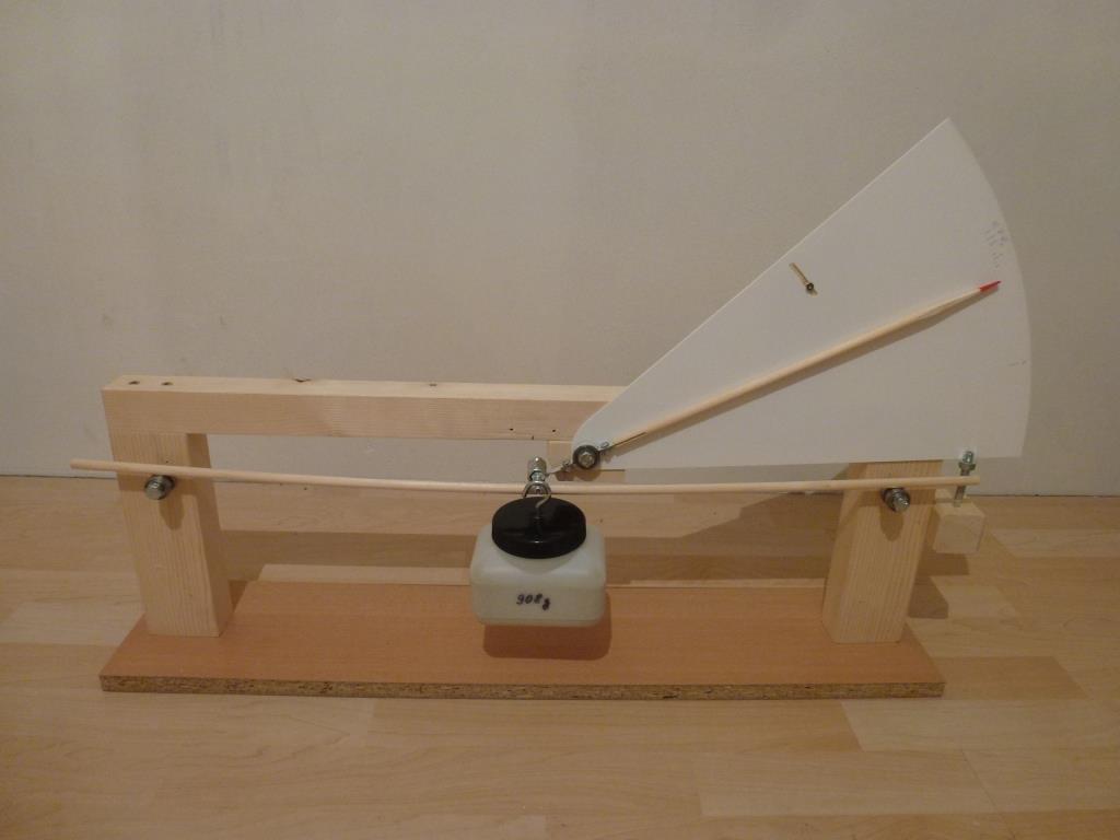

ich hab mir auch einen Spine-Tester im Eigenbau gefertigt. Ursprünglich sollte auch eine Messuhr zum Einsatz kommen (ich hatte die in der Firma übrig). Allerdings hab ich dann auf Zeiger umgebaut, das ist deutlich sensibler und damit genauer!
Die Messuhr hat einen federbelasteten Messstempel, der nicht unerheblich Druck ausübt und den Messwert verfälscht. Das ist je nach Modell verschieden, probiers bei deiner Uhrsicherheitshalber mal aus, bei meinem Modell waren die Messergebnisse nicht gut verifizierbar.

Chilly
Beiträge: 471
Registriert: 15.02.2012, 12:35
Re: Projekt Spinetester mit Messuhr
Beitrag von Chilly »
Guten Morgen!
Mein Eigenbau ist aus Holzresten und Rolleblade-Lagern zusammengeflickt. Als Gewicht dient eine Dose mit Sand, als Zeiger ein Pfeil-Rest. Rechts lässt sich die drehbare Skala durch eine höhenverstellbare Schraube einfach nullen.
Durch die Muttern als Gegengewicht ist der Zeiger sensibel austariert.
